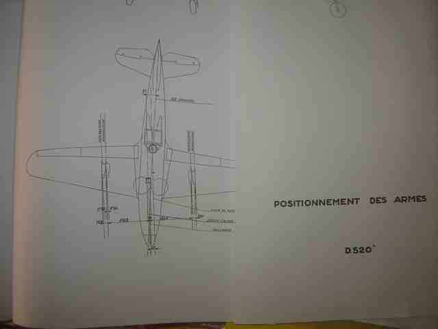

pat a écrit
bah oui, chez nous c'était "Etre et Durer"... aujourd'hui, elle est toujours là, mais beaucoup moins dure. Very Happy
Et oui que veux tu , avec l age les raideurs ce déplace
et il a aussi écrit
trève de plaisanterie... en suivant le montage d'un D520 sur un autre forum, si j'ai bien retenu le commentaire, il y a un déport  de 1 ou plusieurs degrés sur la dérive de l'avion pour contrecarrer l'effet de couple de l'hélice. j'espère que ce n'est pas une connerie!
e ne pourrais pas réponde a ta question , mais dans l aéronautique il y a beaucoup de chose qui peuvent nous paraître bizarre , regard ce montage des miteuses  sur le D520, on crois quel son dans l'axe de l'avion, et ben non

oh là là, il est tout cagneux... Shocked  il n'y a pas que les mitrailleuses! mais tout l'avion est désaxé... de ce fait, je n'ai rien dit.Razz
mais bonne continuation, Very Happy

Concernant le déport de la dérive, c'est tout à fait vrai.
Une autre joyeuseté, le déport de l'axe moteur du Bloch MB 155 également pour contrer le couple moteur.

Effectivement, c'était une bonne manière de contrer les couples phénoménaux des moteurs de l'époque.
