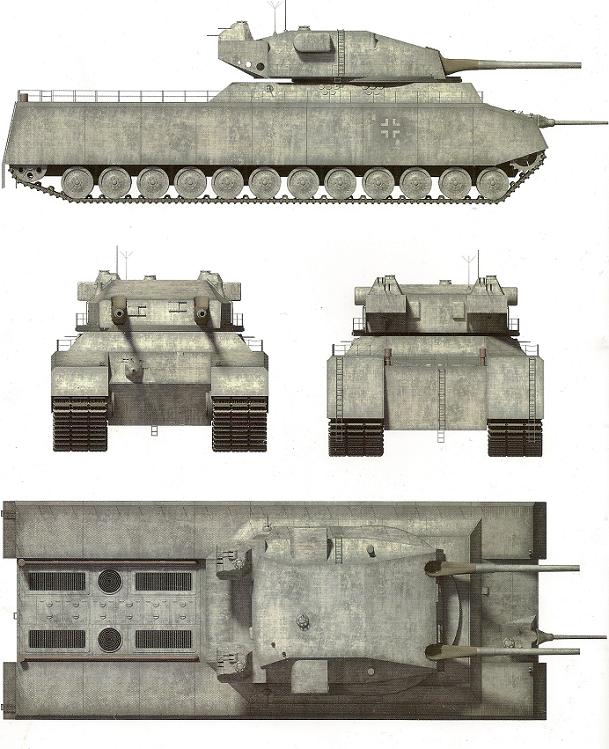

par contre je pose déjà la question sur la peinture, je sais pas encore de quelle couleur je vais le faire car sur des images que j'ai l'impression qu'il est couleur BÉTON verdâtre:
char type landcreuzer P 1000 Ratte jamais construit - Page 3 Ratte_13
puis un autre où il a un camo deux thons tons
char type landcreuzer P 1000 Ratte jamais construit - Page 3 Ratte_14
char type landcreuzer P 1000 Ratte jamais construit - Page 3 Empty
MessageSujet: Re: char type landcreuzer P 1000 Ratte jamais construit   char type landcreuzer P 1000 Ratte jamais construit - Page 3 EmptySam 18 Oct 2014, 11:48
Bravo pour tes roues, moi je prendrais le camouflage 2 tons qui me semble plus facile à réaliser Wink

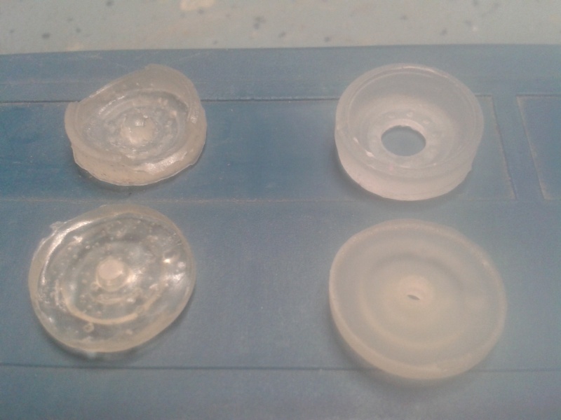

bon voilà j'ai coulé ma première partie des chenilles mais c'est pas concluant du tout, la preuve en photo:
char type landcreuzer P 1000 Ratte jamais construit - Page 3 20141085
mais bon je m'avoue pas encore vaincu même si j'ai eu un petit moment de tacatac hulk

Michel, la résine n'est pas descendue jusqu'au fond du moule, non pas à cause d'un pseudo effet de piston,
mais simplement parce qu'elle a figée à cause d'une trop forte saturation de poudre et ainsi obstruée une partie du passage.
Cette chenille est longue pour l'épaisseur à remplir, assez fine et très détaillée donc ...
Places quelques gouttes de liquide pur directement dans le moule ... quelques gouttes pas quelques millilitres Laughing
Prépares un mélange très liquide, avec très peu de poudre, rempli 1/3,
Rajoutes un peu de poudre dans le mélange pour obtenir une résine plus consistante mais pas épaisse et rerempli 1/3,
Rajoutes un peu de poudre dans le mélange consistance normale et termines ton remplissage.
ATTENTION le remplissage doit se faire toujours sur un bord de la pièce et au même endroit jusqu'à la fin, ne surtout pas se balader
et remplir en couvrant tout l'orifice de remplissage.
Tu inclines très légèrement ton moule incision vers le haut, tu remplis en partie basse de l'orifice et à mesure du remplissage, tu redresses doucement le moule.
Le liquide va tirer la poudre en fond de moule et remonter en surface, si tu vois en fin de remplissage qu'il y a trop de liquide qui remonte,
satures ce liquide en saupoudrant de toutes petites quantités de poudre
Surveilles le retrait de résine et fais l'appoint si tu observes qu'un creux se forme à l'orifice de remplissage Wink
Il y a un petit coup de main à attraper ... mais je n'ai pas de doute la dessus Razz
Le résultat que tu as photographié prouve que la coulée de cette chenille est possible Wink

Pour un premier essai, c'était pas si mal.
Bon courage pour la suite, ça va venir...

Merci pour tes précieux conseils Philippe que je vais suivre comme d'hab et je me demande si pour remplir le moule ça serai pas mieux avec une seringue en verre car l'ouverture est assez fine. je vais tester ça pour les prochaines. J'ai rien fait sur le char car visite hier des beaux parents et aujourd'hui problème avec la voiture.
