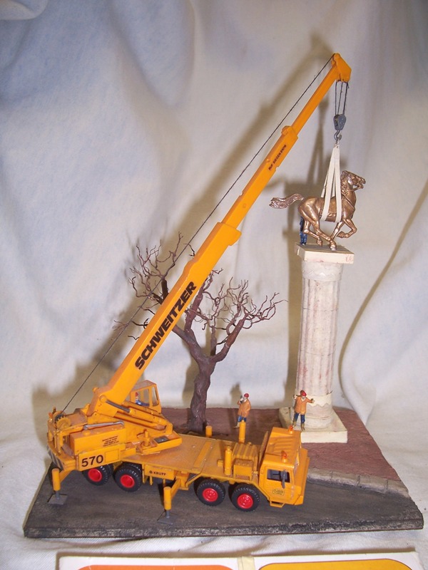

bonjour a tous je vous propose de faire des colonnes romainesou grecque avec du carton (d'emballage) et du papier
determinée la hauteur et le diametre de la futur colone, puis faire une "ame" en carton lisse enroule et colle sur lui meme
faire trempe du carton d'emballage , separer les couche dessus /dessous (en recuperant l'interieur qui est onduler)
coller ce carton ondulerautour de votre ame de futur colonne
fabriquer les socles en carton plus papier f
finir a l'enduit de rebouchage , peinture et effet
voila votre colone est finie
pour vous monter le resultat ,ne p'tite foto d'un dio echelle ho d'une grus posant une sculture sur une colonne
voila si vous avez besoin de renseignement supplementaire je suis a votre disposition

youpi sourire
vais pouvoir essayer et faire un temple grec pour mes chevaliers du zodiaque Razz
sinon tu pourrais nous faire un petit pazapa avec photos pour qu'on visualise un peu mieux ? sourire

Vraiment très jolie, et c'est qu'un pazapa serait très interessant!

slut yuth tout a fait un topic est prevus mais j'ai oublié les fotos a la maison , je pense le faire en debut d'année

salut l'ancien, la grue est un model ho trouvée sur une brocante pour 2 euros , la colone ,l'arbre et le support sont de fabrication maison

Et ben c'est bien fait ce petit dio' sourire
