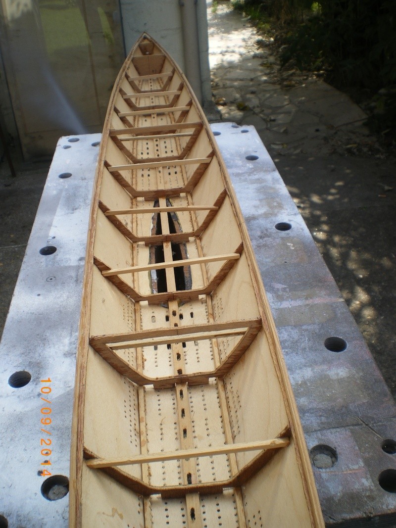

Comme promis hier soir,j'ai ressortie la caisse de l'oublie,contenant "LE REQUIN".Quelle joie de retrouver un modèle totalement tombé aux oubliettes du temps.
A l'ouverture de la boite surprise il n'a pas subit les outrages des années.Very Happy sourire sourire sourire
Voici la description du modèle:monté totalement sur planMRB
Long:1780 mm
haut totale:353 mm
maître BAU:163 mm
naviguant et plongeant(sans ballasts)
Quelques photos:

L’intérieur de la coque
sous marin "le requin" <a href=sous marin "le requin" Imgp0538" />
sous marin "le requin" <a href=sous marin "le requin" Imgp0539" />
sous marin "le requin" <a href=sous marin "le requin" Imgp0540" />

Ne me demandez pas pourquoi avoir cessé le montage , je ne le sait plus,probablement les aléas de la vie.Sad Sad
Enfin ,il est dans mon atelier,mais madame râle un peut,peut être vais je attendre un peu pour le terminer. Shocked Shocked Shocked

Aaaahhh, le R-63 de Henri Da-Rin... Un modèle certes pas "maquette" au sens propre puisqu'il ne représente aucun modèle existant, mais d'une taille et d'une conception simplement parfaite pour le RC.
Un grand volume sous la flottaison, et facile d'accès et de réglage, et une belle présence sur l'eau (pour un soum).
Je constate d'après la construction tout bois, que tu as le plan siglé MRB comme le mien, alors que le concepteur avait réalisé sur le plan originel (distribué par Babytrain) ses superstructures en tôle de laiton afin de réduire au minimum le volume des oeuvres morte (en surface).
Tel qu'il est là, il ne pourrait plonger en dynamique, le volume du bois utilisé obligerait à mettre du lest jusqu'à avoir le pont à fleur d'eau.
Pour ma part, le mien est issu du même plan, mais a été quelques peu modifié.
intégralement en résine époxy et fibre de verre, seul le pont étanche est réalisé en bois (bois + humidité...), plongée par ballast, barres de plongée déplacées, étrave et massif modifiés.
