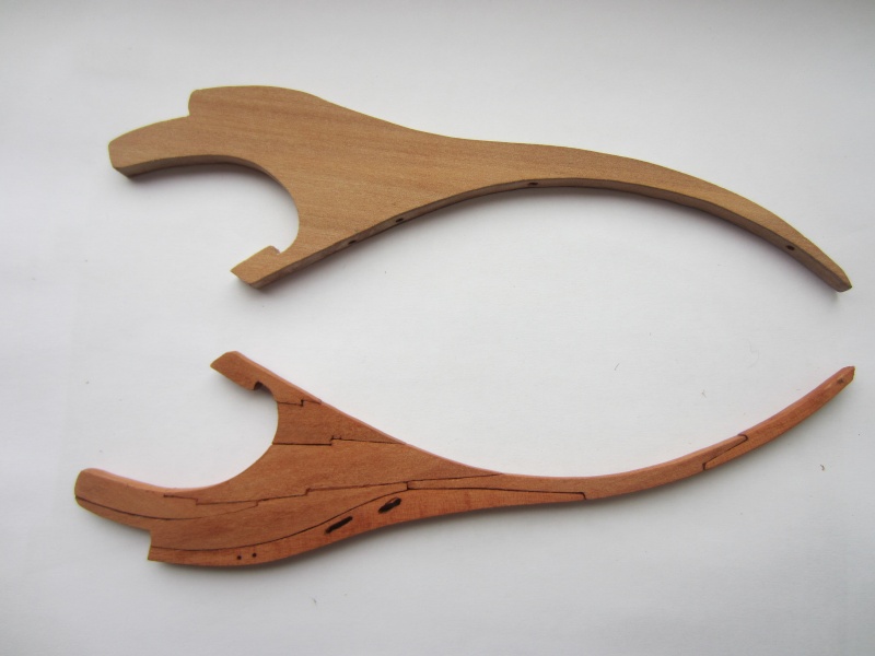

Bien l'bonsoir.
Voici la photo de l'étrave collée.
Bonhomme Richard (scratch 1/72°) - Page 2 Img_1821
Bonhomme Richard (scratch 1/72°) - Page 2 Img_1822
Avec l'ancienne
Bonhomme Richard (scratch 1/72°) - Page 2 Img_1823
Voilà, voili, voilou.
Benaben.

Salut Benaben!
Ton étrave est très belle. cheers cheers
Si je n'avais pas vu les éléments papier, j'aurais pensé que c'est une véritable étrave d'arsenal. :twisted:
Maintenant, rajouter les autres lignes ne devrait pas être compliqué. Rolling Eyes  Au moins sur les pièces 4, 6, 7 et peut-être la 3. Razz
Tu passerais alors du demi-arsenal au pseudo 100% arsenal. Wink
Mais tu sais ce qu'on dit: c'est ta maquette...etc. Laughing
Bon courage pour la suite. sunny

Bien l'bonsoir Dan.
Merci du compliment.
Comme dit un peu plus haut, elle a été adjugée, donc elle restera comme elle est. lol!
Je parle de demi arsenal car je ne fait pas les couples avec varangues, genoux et allonges.
Offence29350.
Excuse moi d'avoir sauter ton message.
Comme je l'ai dit pour Dan et d'autres, pas de coque ouverte. En un mot (plutot en 4) je n'aime pas.
Benaben.

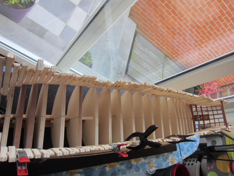

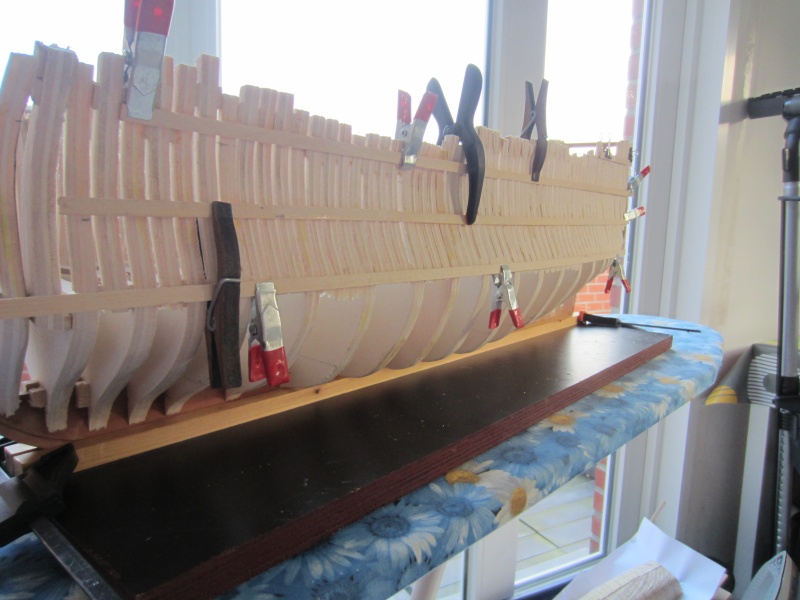

Petite suite du montage:
Le remplissage des entre-couples de levée est terminé. J'ai commencé à invité mes amis Pilate et Pierre pour une partie serrée de bras de fer avec le surplus de bois.
Résultat à ce jour, le côté bâbord est presque terminé sauf les 1er couples de proue.
J'ai mis des lattes pour simuler les serre bauquières des ponts. Je sais, (je le dis avant qu'un petit mailin ne me le rapelle  clown ) les serre bauquières doivent se trouver à l'intérieur de la coque, mais comme il n'y a qu'un seul côté de poncé! C'est juste pour montrer et c'est bien entendu à blanc.
Allez, 3 petites photos.
Bonhomme Richard (scratch 1/72°) - Page 2 Img_1829
Bonhomme Richard (scratch 1/72°) - Page 2 Img_1830
Bonhomme Richard (scratch 1/72°) - Page 2 Img_1831
A +
Benaben.

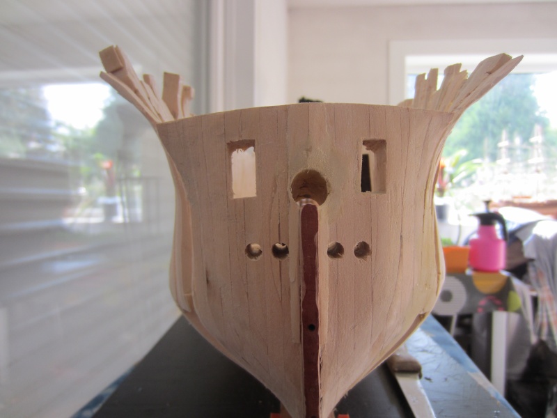

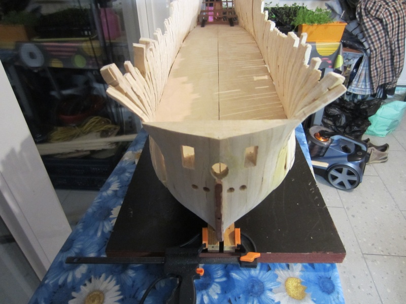

Trève de plaisenterie, ce ne fût pas de la tarte que de modeler cette proue.
Pas plus que de calculer la hauteur des ponts et des sabords et de les reporter sur la coque (enfin les couples).
La mise en place du pont avec du bouleau de 1.5mm a été un peu plus facile. Elle est découpée dans le sens de la longueur. J'ai oublié de photocopié en réduction les plans du pont 1. Donc je suis bloqué jusque lundi car je fais mes copies au bureau et pour l'instant je suis en congé.
Mais j'ai encore du boulot sur les couples (percements des trous pour l'aération, les goutières,  le vaigrage et les serre-bauquières des autres ponts, les préceintes........)
Je vais faire comme PégasseXX (excuse-moi de copier  Embarassed  ) je vais faire des lignes sur le faux pont ou alors mes dimensions avec la hauteur des sabords ne seront plus juste et je devrais adapter la hauteur des affûts de canons.
Bon bin, comme dit ma femme, tout cela c'est du blabla.
Photo:
Bonhomme Richard (scratch 1/72°) - Page 2 Img_1833
Allez, une deuxième de mon masque:
Bonhomme Richard (scratch 1/72°) - Page 2 Img_1834
Bonhomme Richard (scratch 1/72°) - Page 2 Img_1835
Bonhomme Richard (scratch 1/72°) - Page 2 Img_1836
Bonhomme Richard (scratch 1/72°) - Page 2 Img_1837
Benaben.
