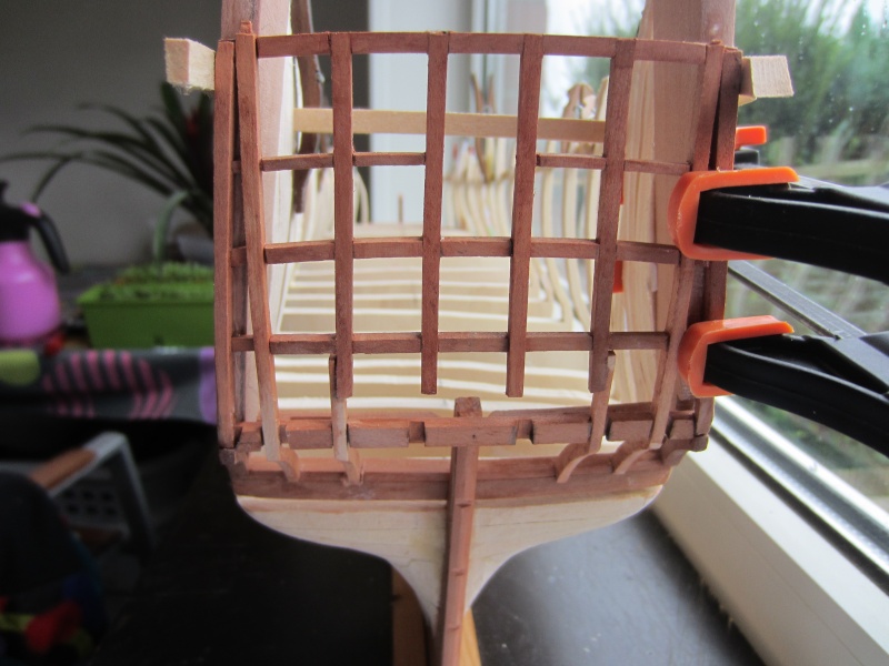

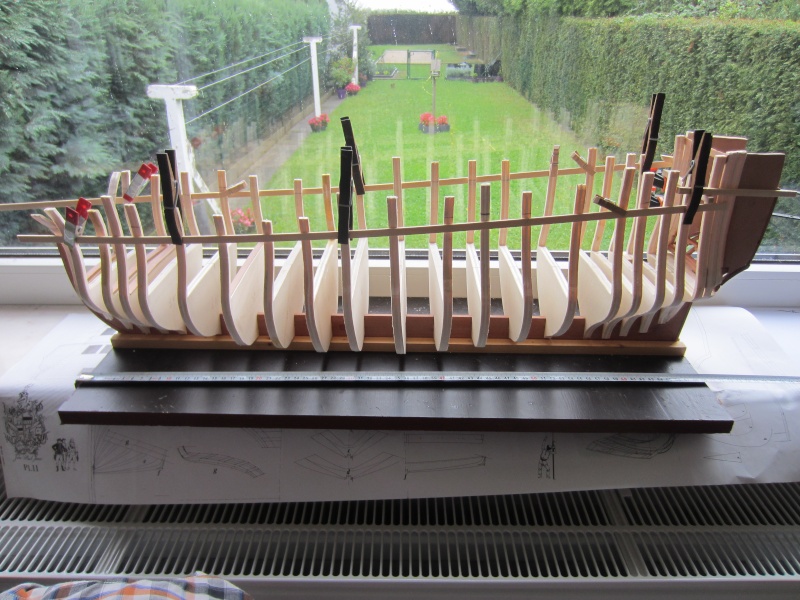

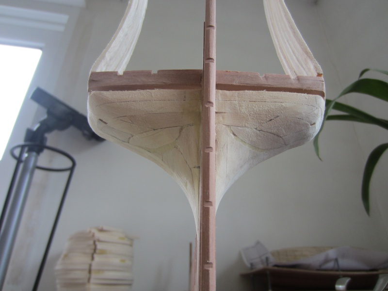

Comme promis voici la première avancée de cette nouvelle aventure.
J'ai tout d'abord découpé la quille en deux morceaux, n'ayant malheureusement pas de longueur de baguette de poirier supérieure à 50 cm. Je n'ai hélas pas pris de photo de la quille.
Ensuite j'ai découpé l'étrave et les couples, fait les découpes dans la quille et les couples. La dernière photo montre l'ossature en place, sans être réglée ni collée, juste posée pour montrer une approximation de la grandeur de la maquette.
J'ai ensuite découpé et assemblé le château arrière et modelé le bas du château.
Voilà ou j'en suis pour l'instant. j'ai du ponçage en vue avec la partie arrière du château.

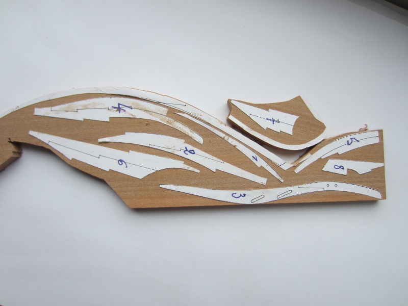

Effectivement, je découpe l'étrave en 8 parties en place des 14 prévue. Et je vous rapelle que j'ai seulement une machine proxxon et une scie à chantourner. Pas de ponceuse, pas de fraiseuse, pas de raboteuse, pas de .......... Et de plus, je ne triche pas, vu que je ne fais que du demi arsenal, donc je suis encore au dessus de la moyenne car 14:2=7 et moi je fais 8 pièces. lol! lol! lol! .
Je laisse donc 8 pièces et si vous voulez, je peux tracer les autres lignes sur les 8 pièces. :twisted: Rolling Eyes lol!

Le chateau arrière ne me plaissait pas. J'avais beau remettre la quille droite, resserrer la glissière ou bouger les couples, il y avait quelque chose qui clochait. Après avoir mesurer chaques espaces entre les fenêtre et remures du tableau entier, j'ai constaté qu'il y avait un décalage de 0.97 mm à droite.
Ce décalage était dû au fait que j'avais serré trop fort le serre-joint lors du collage. J'ai donc décollé les assemblages et régulariser cet erreur. Ensuite comme Mic me l'a conseillé, j'ai découpé l'étrave.
Voici donc l'étrave coupée en 8.
Elle doit encore subir un ponçage de finition lorsqu'elle sera collée.
L'assemblage est à blanc sans colle ce qui justifie les petits écarts. Avec de la colle et un bon serrage il n'y paraîtra plus.
J'ai mis l'ancienne à côté, elle est un peu plus courte.

Salut Benaben,
Ta découpe de l'étrave est très précise Cool beau travail d'ajustage..on aime!
Bien Amicalement
benaben
benaben
Localisation : Belgique
Bonhomme Richard (scratch 1/72°) Empty
MessageSujet: Re: Bonhomme Richard (scratch 1/72°)   Bonhomme Richard (scratch 1/72°) EmptyDim 31 Aoû 2014, 19:10
Bien l'bonjour.
Merci Black-Crow. Malheureusement les trous sont ratés. Je n'ai pas de fraiseuse alors j'ai essayé avec une mèche ordinaire. Embarassed Carnage.
amitié
Benaben.
MIC
MIC
MessageSujet: Re: Bonhomme Richard (scratch 1/72°)   Bonhomme Richard (scratch 1/72°) EmptyDim 31 Aoû 2014, 19:13
superbe travail de coupe pour l'étrave.....
net, précis et sans bavures...
bravo....cheers
je la trouve beaucoup mieux ainsi que d'un seul bloc....
enfin ce n'est que mon modeste avis... Wink
benaben
benaben
MessageSujet: Re: Bonhomme Richard (scratch 1/72°)   Bonhomme Richard (scratch 1/72°) EmptyDim 31 Aoû 2014, 19:33
Bien l'bonsoir.
Merci mic.
En 14 morceaux cela serais devenu un puzzle, mais réalisable. Peut-être et pourquoi pas la recommencer? On verra.
Benaben.
MessageSujet: Re: Bonhomme Richard (scratch 1/72°)   Bonhomme Richard (scratch 1/72°) EmptyLun 01 Sep 2014, 10:54
Re,
Belle étrave !!! cheers cheers cheers
Je ne suis pas sûr que la refaire en 14 morceaux apporterait quelque chose de plus, d'autant plus qu'une fois que les courbes de jottereaux sont en place, une bonne partie est cachée ...
A + Wink
XX
Amicalement, Wink
XX
MessageSujet: Re: Bonhomme Richard (scratch 1/72°)   Bonhomme Richard (scratch 1/72°) EmptyLun 01 Sep 2014, 15:11
Je suis du même avis que Pégase, laisse comme cela, ton travail est superbe Wink
MessageSujet: Re: Bonhomme Richard (scratch 1/72°)   Bonhomme Richard (scratch 1/72°) EmptyLun 01 Sep 2014, 15:55
Idem que mes deux camarades ci-dessus.
Bonhomme Richard (scratch 1/72°) Richel10
benaben
benaben
MessageSujet: Re: Bonhomme Richard (scratch 1/72°)   Bonhomme Richard (scratch 1/72°) EmptyLun 01 Sep 2014, 16:36
Bien l'bonjour.
Merci PegasseXX, Pascal et Pierre66 de vos avis.
Alors comme à la vente aux enchères, 1,2 ,3......... adjugé. lol!
On passe à autre chose, le remplissage entre les couples, mais les photos ne sont pas pour tout de suite, cela va prendre un certain temps pour ne pas dire un temps certain. Ensuite les allonges d'écubier, etc........
En plus je dois terminer le Royal caroline. Je dessine actuellement le drapeau et j'ai encore les espingoles à mettre. J'ai trouvé des espingoles à 1.50€ soit 15.00€ les dix,mais j'ai 38,00 € de port. Ils sont fous ces français, c'est le prix d'expédition d'un colis de 20 kg chez nous vers la France. Donc, on patiente un peu pour trouver une solution. Tout vient à point a qui sait attendre. Je vais peut-être réessayer de les tourner (en bois) à la foreuse.
Merci de suivre.
Benaben.
