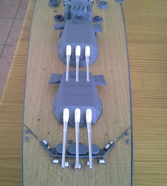

Je pense que l'équipe de l'Arsenal qui doit certainement nous rendre quelques petites visites sur ce forum sera sensible à vos compliments pour les tourelles.
J'avais omis de poster cette photo sympa qui semble prise du dernier pont de la superstructure :
YAMATO 1/200 NICHIMO RC 2eme partie - Page 5 Yamato27
à +
Olivier

Avec le pont comme ça; il en jette !
Un coup de spray sur les canon et c'est tout bon sourire

Superbe photo Wink
YAMATO 1/200 NICHIMO RC 2eme partie - Page 5 Empty
MessageSujet: Re: YAMATO 1/200 NICHIMO RC 2eme partie   YAMATO 1/200 NICHIMO RC 2eme partie - Page 5 EmptyVen 19 Déc 2014, 22:21
Sacrée vue ! le pont en jette aussi ! Wink

Bonjour olivier
Superbe photo qui donne l'impression d'avoir été prise depuis la passerelle
Tes tourelles sont "canon"  Rolling Eyes

Bonjour et merci à tous pour vos commentaires.
J'ai fait la tourelle n°3 ce matin mais je déplore toujours des cloques sous le pont en bois.
Agaçant et délicat à résorber...
à +
Olivier

Re Olivier
Avec de la Cyano Bois peut être
Un peu de colle sur un réglet que tu glisses entre les 2 parties ,tu retires en serrant,tu maintiens la pression quelques secondes ça devrait marcher
@+ Jean Michel

Merci-Jean-Michel,
Je vais voir ce que je peux faire en suivant tes conseils mais il restera des endroits délicats (autour de la tourelle 1 où je ne peux même pas passer une aiguille pour glisser un complément de colle.
Olivier

Re
Tu prends un bout de corde à piano très fin
A une extrémité tu plies à 90° ou autre; une petite lg Tu viens poser verticalement a l'endroit à coller
tu déposes un peu de colle sur la tige et par gravité devrait couler dans la zone à coller
J'espère avoir été assez clair scratch
Courage
Jean Michel

Merci pour la technique Jean-Michel
et Merci pour le lien Migou (effectivement c'est autre chose !)
L'avantage avec mon montage, c'est que tout ce qui est important est démontable donc interchangeable.
Olivier

Bonjour beau résultat une petite retouche photo, et tu nous fait la même en mer sous les cocotiers:lol!: Amitié
