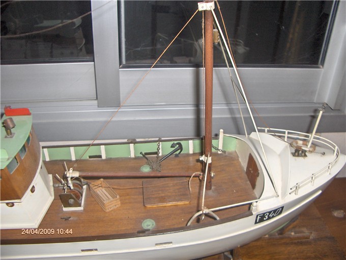

en attendent je vous présent une pièce de musée, un chalutier que j ai réaliser il y a bientôt 50 ans, j en avais fait cadeaux a mes parents , a leurs mort c'est ma sœur qui la récupérer, et elle la toujours, il na naviguer qu'une seul fois, et na plus son moteur, mais tout s'alune encor

Joli chalutier et jolie toile !  sourire

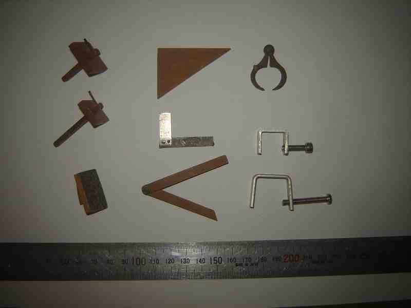

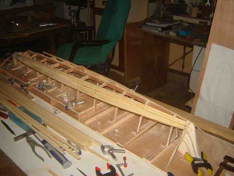

Bon j ai reçu le bois pour border ma coque, ( rien n est facile a Tahiti, il faut savoir attendre, 3 semaines) mais la patience n est il pas la qualité première du modéliste ;
voilà donc le premier quart
un petit truc de mon invention, les petits serre-joint je les confectionner dans une vieille tringle a rideaux, très pratique pour ce genre de travaille

Beau travail bien étudié Un petit plus pour les serre-joints, il fallait y penser Bonne suite sunny
