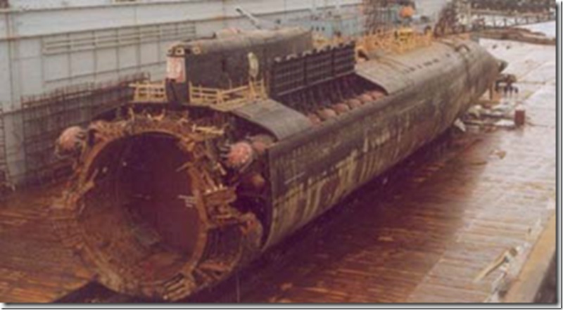

Aujourd'hui dans Maasmond Maritime - Shipping News Clippings
Le sous-marin nucléaire russe Koursk a coulé en mer de Barents le 12 Août 2000, suite à l'explosion d'une torpille à bord, tuant les 118 membres d'équipage.
Commémore les victimes de sous-marin Koursk
Les villes russes de Koursk et de Mourmansk, ainsi que plusieurs bases de la flotte du Nord, ont commémoré mardi le 14e anniversaire de la catastrophe du sous-marin Koursk.
Le sous-marin KURSK Kursk10
Le sous-marin KURSK Kursk110
J'ai agrandi l'original , mais la qualité est discutable  Embarassed

Pour ce qui est de l'explosion d'une torpille , je pense qu'il faut vite oublier cette version officielle .
les photos de JF35 montre le K-141 dont la proue a déjà été découpée.
Il y a toujours beaucoup de mystères autour de ce naufrage et je doute que l'on connaisse la vérité un jour.
- Les causes, aspect de la proue qui ne valide pas une explosion interne etc etc....(le trou spherique provient des plongeurs de Mammoet pour envoyer un ROV pour verifier l'etat des autres torpilles)
- La géopolitique :Grandes manœuvres navales avec présence de "clients" Chinois , la présence de l'USS Toledo et de l'USS Memphis  ,les Norvégiens , les Britanniques
en tout cas ce 12 Aout 2000 fut extrêmement chaud  Shocked
Pöur moi on connaitra peut la vérité dans une bonne cinquantaine d'années..... et encore  Razz
