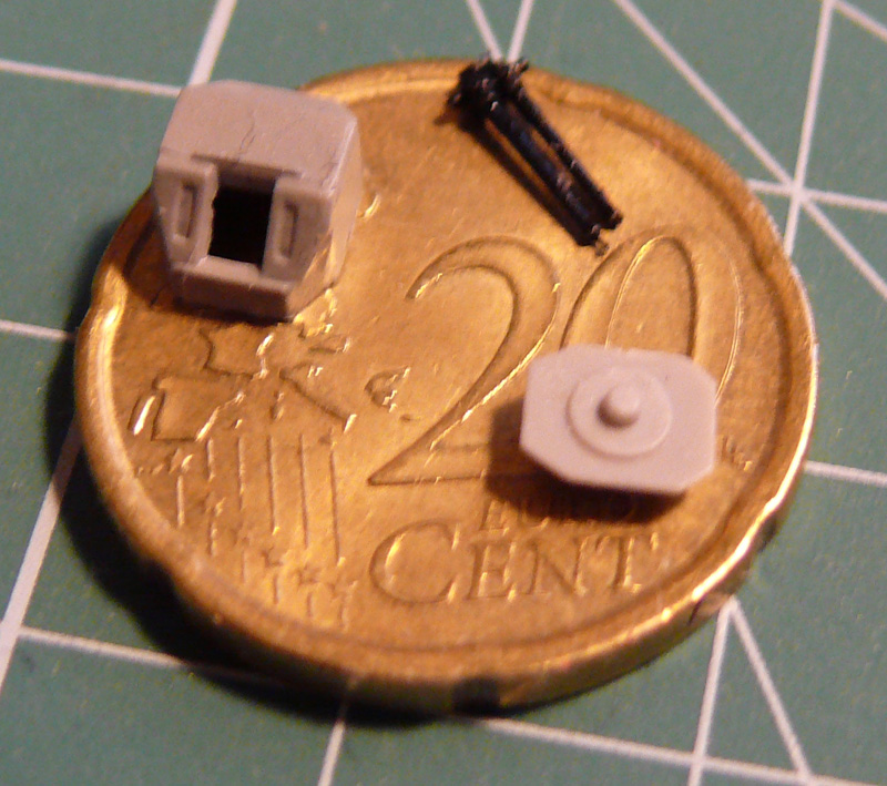

voici comment j'ai fait mes canons de 57mm pour qu'ils soient bien "en l'air" sourire
déja, photo prise sur une pièce de 20cts pour vous donner une idée de la taille
Maquette du cuirassé Jean Bart 1/700 Trumpeter - Page 3 3910

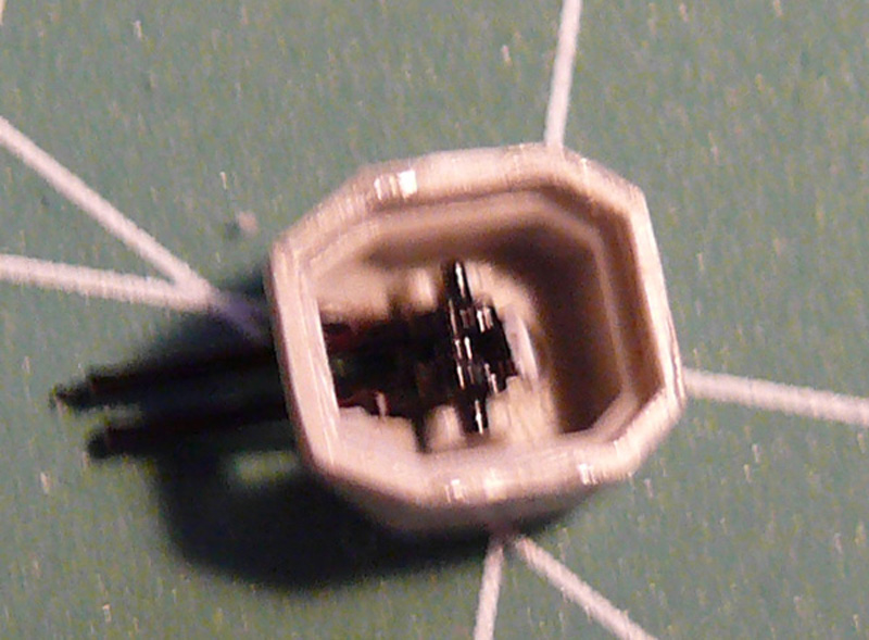

ensuite, je pose les canons à l'intérieur de la tourelle, toit vers la table :
Maquette du cuirassé Jean Bart 1/700 Trumpeter - Page 3 4010

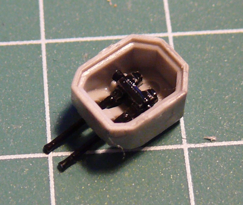

je pose un point de colle sur le "soutien" des canons et je referme :
Maquette du cuirassé Jean Bart 1/700 Trumpeter - Page 3 4110

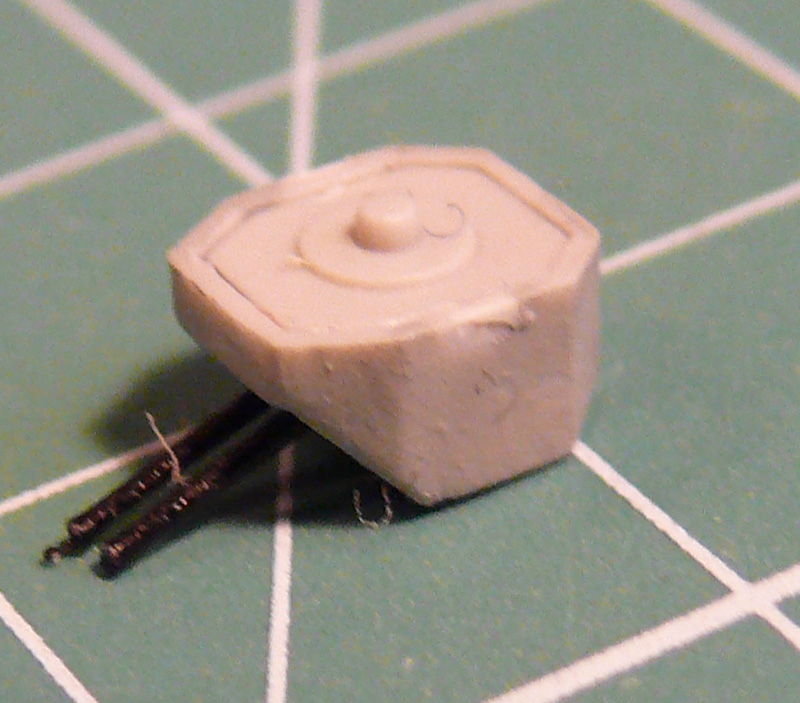

et voilà ce que ca donne :
Maquette du cuirassé Jean Bart 1/700 Trumpeter - Page 3 4210
(il n'y a plus qu'a faire les 13 autres Razz)

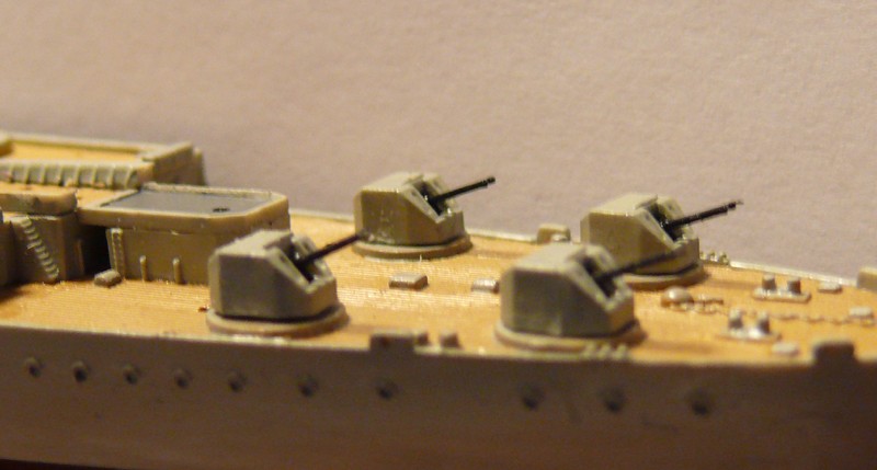

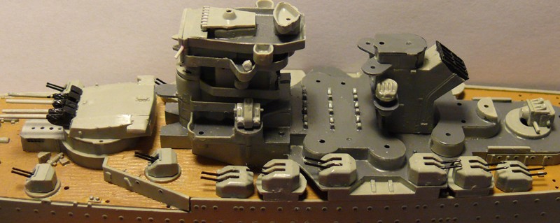

mise a jour avec la plupart des canons collés (sauf les 155mm)
les canots de sauvetage oranges sont peints et seront montés ce week-end si tout va bien.
place aux photos :
Maquette du cuirassé Jean Bart 1/700 Trumpeter - Page 3 5010
Maquette du cuirassé Jean Bart 1/700 Trumpeter - Page 3 5110
Maquette du cuirassé Jean Bart 1/700 Trumpeter - Page 3 5210
Maquette du cuirassé Jean Bart 1/700 Trumpeter - Page 3 5310
Maquette du cuirassé Jean Bart 1/700 Trumpeter - Page 3 5410
Maquette du cuirassé Jean Bart 1/700 Trumpeter - Page 3 5510
