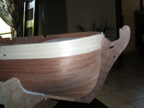

    Ci-joint quelques photos du voilier l'Independence,du moins de sa coque .
    Comme vous pouvez le constater,déjà des problèmes:des virures qui ne sont plus jointives (séchage insuffisant avant collage),
    un trou dans le placage en sapelli de 0,65mm d'épaisseur du à un ponçage trop sévère-des erreurs de jeunesse...
       Il va falloir réparer,mais comment? J'ai entendu parler de la technique de "scarf "qui consisterait à déposer les virures défectueuses
    pour les remplacer par de nouvelles.J'hésite beaucoup à me lancer car l'épaisseur du placage,et la colle employée (de la colle néoprène)
    vont sérieusement compliquer la tâche,et j'ai bien peur que le remède soit pire que le mal.
       N'y a t-il pas une autre possibilité de faire disparaître ces défauts.
       La solution de facilité serait le masticage pour mise en peinture,mais je me demande si c'est indiqué,s'agissant d'un bateau
    ancien.
       C'est ma première maquette,je ne doute pas que le chemin sera long avant d'acquérir la technique.
       J'espère bénéficier de vos conseils et vous en remercie.
          Cordialement.
            Albert.

Bonsoir L'ancien,
    Désolé que l'insertion des images ait échouer.J'ai lu ton tuto et je fais un nouvel essai.
Maquette du voilier l "Independence ". Findep21
Maquette du voilier l "Independence ". Pontdu11
Maquette du voilier l "Independence ". Poupe_11
Maquette du voilier l "Independence ". Proue_11
    J'ai procédé de la façon suivante pour parvenir à ce résultat:
    Une fois la deuxième fenêtre de Serimg;com ouverte,j'ai fait un clic droit non pas sur "Copier" dans le tableau,mais dans la ligne
"Image",une fenêtre s'est ouverte et j'ai cliqué sur "Copier";en faisant un clic droit sur le "Copier"du tableau,la ligne image n'était pas
sélectionnée et dans ces conditions ,impossible de coller (zone grisée)
     Cordialement,
       Albert.
         Cordialement,
             Albert.
