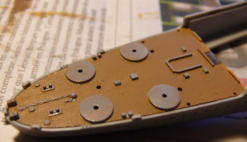

Bon, l'ancien a lancé le sien donc je poste le début du mien Wink
le pont :
du 63 avec un passage (dilué) de 110.
Maquette du cuirassé Jean Bart 1/700 Trumpeter 115
Maquette du cuirassé Jean Bart 1/700 Trumpeter 214
j'ai toujours ce petit soucis de micros-poils sur ma peinture, pour la peine j'ai vidé mon pot de white spirit pour le nettoyer a fond.

le bonjour te va Yuth,
A mon humble avis vu la couleur il me semble un peu foncé ....Il faudra mettre du vernis mat aussi...
C'est une opinion personnelle que je ne partage qu'avec moi-même ce qui évite des conflits (citation du canard) !!!! LOL
A PLUS MIKE L'ANCIEN !!!
ben c'est vrai que sur les photos il semble presque orange parfois...
le vernis sera appliqué à la toute fin quand tout sera monté

Salut Amiral,
Sa doit venir du pinceau les micro-poils, parce que moi aprés lavage a l'eau savoneuse des piéces y'a plus rien qui traine sourire

les pinceaux sont neufs...
et je me suis fendu de tamyia la dessus aussi (bon, j'avoue, en commande sur HLJ a 75% de reduc...)
A mon avis ca vient aussi de mon pot de white spirit que je vide tous les 39 de chaque mois...
C'est possible aussi lol! Au bout d'un certain temp y'a plein de dépot de peinture qui se forme au fond du pot et plus on nettoie les pinceaux, plus y'en a :| sourire
Maquette du cuirassé Jean Bart 1/700 Trumpeter Police10
Maquette du cuirassé Jean Bart 1/700 Trumpeter Empty
MessageSujet: Re: Maquette du cuirassé Jean Bart 1/700 Trumpeter   Maquette du cuirassé Jean Bart 1/700 Trumpeter EmptyDim 21 Déc 2008, 09:52
Et bien moi je ne descends jamais au fond du pot popur nettoyer mes pinceaux , et je prends des pinceaux pas chers et je les change très souvent , NA lol!

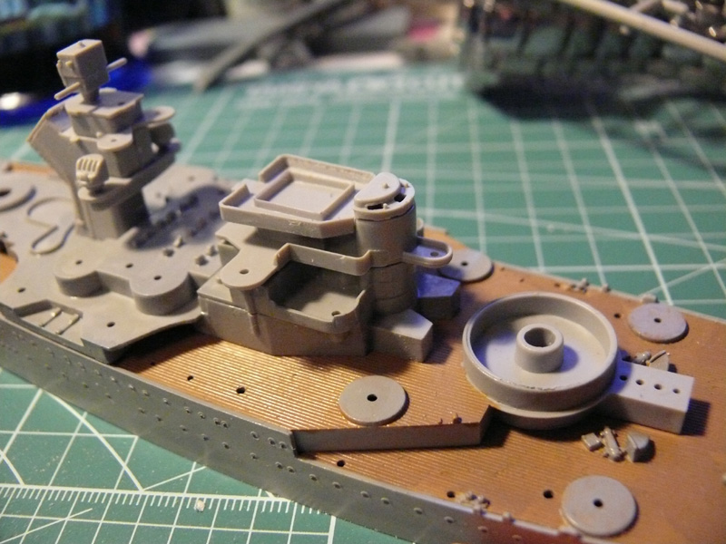

j'ai avancé sur le pont avant :
Maquette du cuirassé Jean Bart 1/700 Trumpeter 313
Maquette du cuirassé Jean Bart 1/700 Trumpeter 413
Maquette du cuirassé Jean Bart 1/700 Trumpeter 513
tout est monté à blanc pour le moment bien sur.

En fait j'aime bien faire les sous parties et les peindre avant de les coller, ca permet à mes gros doigts boudinés d'atteindre plus facilement certains endroits et eventuellement faire au pinceau fin certains raccords de peinture.

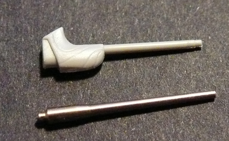

le plat de résistance sourire
voulant faire honneur au Jean Bart , je me suis offert quelques petits canons tournés afin de le rendre plus joli.
mais Ô rage Ô désespoir ! Ô boulet ennemi ! n'ai-je donc tant vécu que pour cette infamie !
ils ont oublié que notre Jean Bart avait des manchons bien particuliers...
et donc il va falloir soit les mettre de coté, soit essayer de graver les manchons dans du mastic... car ca me semble difficile de les laisser comme la notice me l'indique (pas envie de me faire mordre par un canard enragé moi)

j'en deduis que tu me confirmes que je ne peux pas les laisser en l'etat...

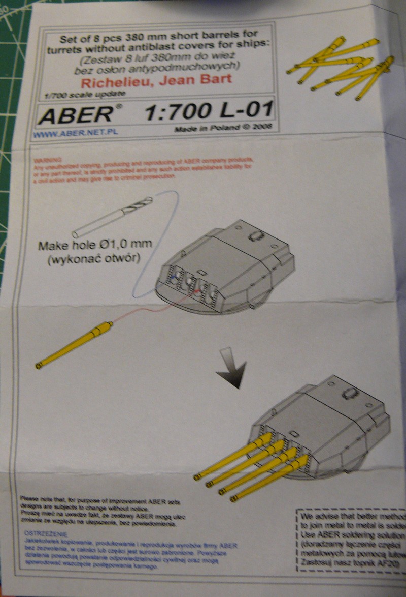

Changer les canons du Jean Bart au 1/700 drunken
Maquette du cuirassé Jean Bart 1/700 Trumpeter 714
Regardez , sur le papier c est facile , il faut percer 4 trous de 1 mm , MAIS , si ces trous ne sont pas percés à la même hauteur, et si ils ne sont pas parallèles , et bien bonjour à la sortie les canons qui se croisent les genoux , et là c est moche , en plus il faudra refaire les manchons comme dit Yuth qui sont des braies , mon Yuth . Et faire 8 braies identiques en mastique , chapeau
Alors pour réussir à bien ce changement, il faut une fraiseuse , pour être certain que les trous soient à la même hauteur et parallèles , et refaire un manchon en mastique ou autre et faire un moule en élastomère et faire les 8 pièces en résine pour qu elles soient identiques .
Qui a le matériel pour mener à bien ce changement , moi oui , mais quand je monterai mon Jean Bart au 1/700 je ne le ferrai pas , trop compliqué pour simplement avoir la satisfaction d avoir des canons en laiton, qu ils faudra peindre comme ceux en plastique
En conclusion , nos fabricants de kits d améliorations, à mon avis nous trompent . Ont ils une fois exécuté ce qu ils nous disent de faire

mouais...
vais peut etre les laisser dans leurs emballages alors Razz
je les avais pas payé bien cher de toute facon...
(bon, j'ai aussi pris les 150mm...)
Je suis bien d'accord avec toi sur l'aspect général des 1/700, mais il me faudrait chambord pour mettre l'équivalent au 1/350 de mes petits gris Razz
et surtout, étant passionné par les navires japonais (vous aviez remarqué je pense) la production se trouve quand même plus facilement au 1/700 Razz

Le pont avant
Maquette du cuirassé Jean Bart 1/700 Trumpeter 1010

Le montage des superstructures.
Pour le moment, c'est monté à blanc, les petits sous-ensembles facilitant la mise en peinture.
Maquette du cuirassé Jean Bart 1/700 Trumpeter 1510
Maquette du cuirassé Jean Bart 1/700 Trumpeter 1610

Salut Amiral , quel beau bateau le Jean Bart
Bon comme nous l avons déjà dit, cette maquette présente des erreurs, mais en voila une qu il faut corriger et c est facile et sur les Richelieu il faut aussi faire cette modif
Il faut casser les angles après collage , ( flèches rouges ) avec une petite lime jusqu'aux fenêtres king
