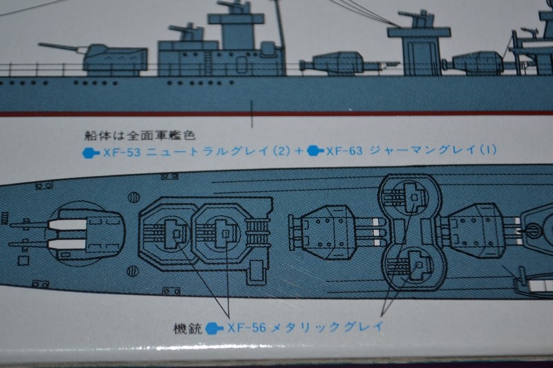

Pour la couleur, voilà ce qui est préconisé derrière la boite  : mélange 2 doses XF53 + 1 dose XF63
Ensuite du blanc et noir, classique
par contre ils indiquent du XF56 avec une flèche vers les canons (dsl je suis pas spécialiste et ne connais pas le nom des canons  Embarassed )

Salut!
Si mes souvenirs sont bons, chez Tamiya, cette teinte correspond à un gris métallisé, "gun metal" si je me trompes-pas?
Il est préconisé de peindre tout l'ensemble de la même couleur, pour ma part j'ai toujours privilégié concernant les pièces antiaériennes de peindre l'affût (partie basse) de la même teinte que la coque, et le fût (là où les pruneaux sortent) en noir mat, voir satiné à la limite...
Je trouve que les teintes "métallisés" ressortent trop... pailletées pour l'échelle. M'enfin, c'est un choix personnel, chacun est libre de suivre son envie évidemment!  sourire
J'ai appris à me méfier des profils couleurs fournis dans les boîtes, bien que les profils Tamiya soient nettement moins fantaisistes que les Trumpeter ou Dragon, même si ça tendent à améliorer ces derniers temps!

Flash a écrit:
Salut!

Les navires japonais étaient construits dans 3 arsenaux principaux, et chacun avait sa propre peinture :
la plus foncé pour l'Arsenal de Sasebo qui correspond assez bien au XF 63, la plus claire pour Kure (XF 53) et entre les deux pour Maizuru. Comme le Shikinami a été construit à Maizuru, un mélange des 2 teintes est tout à fait approprié.
Une dernière chose Gomick les canons sont toujours de la couleur de la coque, même les petits 127 des destroyers, et non pas noir.

Effectivement, les canons des pièces principales (sur ta photo, ) sont de la même couleur que la coque. Le noir n'est valable que pour les pièces antiaériennes légères (25mm par exemple), mais après comme je le disais, pour ma part c'est un choix personnel afin de mieux faire ressortir ces affûts minuscules.
Tu peux tout aussi bien les peindre en gris, ça ne représente pas un motif pour engager des poursuites judiciaires!  Very Happy

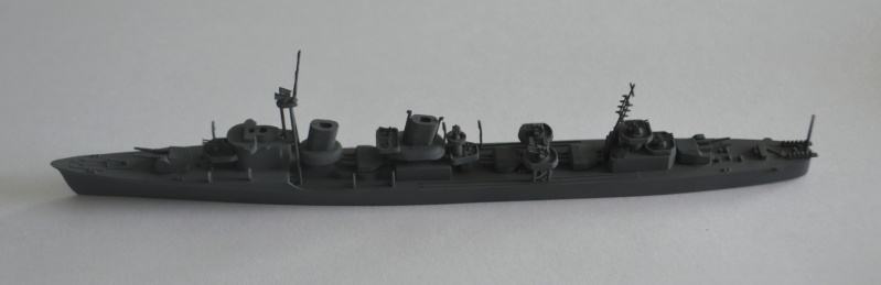

2 petites photos avant la peinture générale (j'ai reçu les pots ce matin) :
Destroyer Shikinami (Tamiya 1/700°) Dsc_0027
Destroyer Shikinami (Tamiya 1/700°) Dsc_0028
Il manque 2/3 pièces qui doivent recevoir une couleur différente de l'ensemble ...

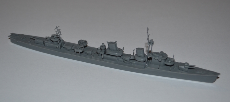

Pareil, avec un couche d'aéro en plus sourire

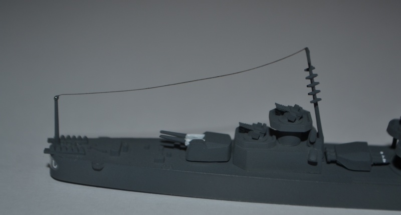

Sinon j'ai une question pour le collage de l'étiré
j'ai réussit à faire de beux fils bien fins en suivant le(s) tuto(s) sur le site, mais pour le collage, j'ai vu qu'il fallait utiliser de la cyano

J'ai essayé avec un cure dent bien pointu et imbibé de cyano une première fois (puis séchée). La seconde doit, la cyano n'est plus absorbée par le bois et se dépose facilement :
Destroyer Shikinami (Tamiya 1/700°) Dsc_0030
essaye de le faire un poil plus tendu, ca rendra mieux.
C'est un bon début, c'est assez galère au début, mais en progressant, tu verras que ca améliore grandement le rendu du navire

merci yuth pour ta réponse Wink
je prendrai en compte tes remarques pour le prochain, là je n'y touche plus Wink
