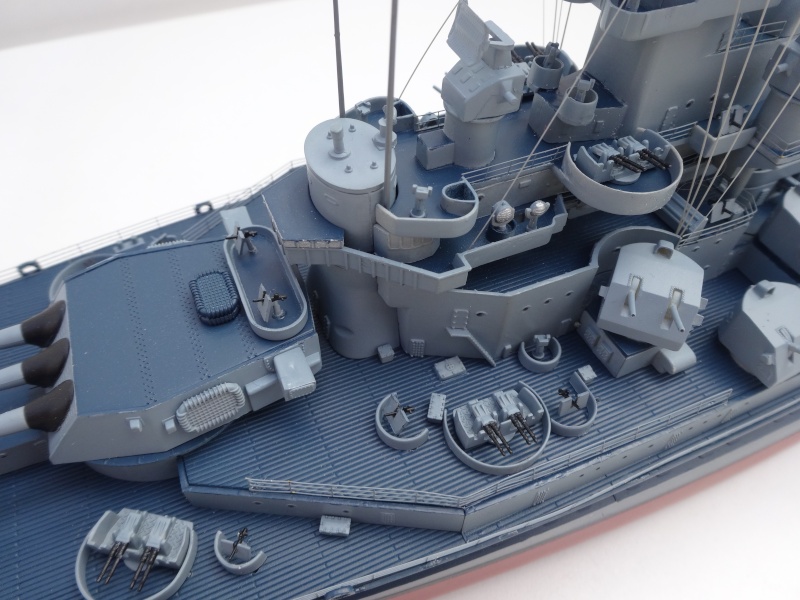

Voici ce que donne la bombe AS8 de tamiya sur la coque d'un Trumpeter Massachusetts au 1/350 :
Quels conseils pour peindre l'USS Missouri 1/200 ? Bb59-d10
Voici également ce qu'elle donne sur le pont en plastique:
Quels conseils pour peindre l'USS Missouri 1/200 ? Dsc00210
Mais je ne suis pas certain que ça rende la même chose sur le revêtement bois, Cela dit, si c'est plus foncé que sur la coque, ce sera plus proche de la réalité.
Pour les autres questions, je laisse la parole aux experts en peinture.
Olivier

Sympas.
Tu n'aurais pas une correspondance de l'AS8 en Vallejo?
Et si je doit prendre en Tamiya, la AS8 n'est quand bombe?
Pour le pont, la couleur est plus grise que la coque en effet, mais ca rend franchement bien.
