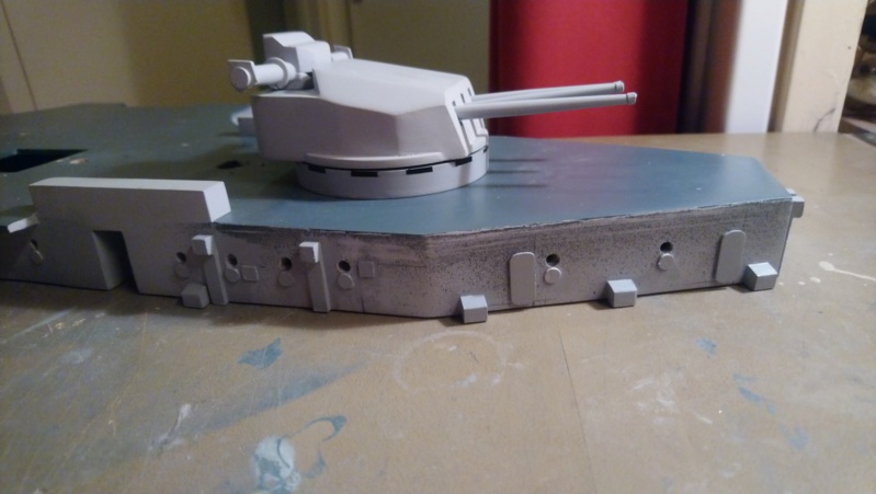

cuirassé jean bart au 1/100 - Page 5 Dsc_0018cuirassé jean bart au 1/100 - Page 5 Dsc_0017cuirassé jean bart au 1/100 - Page 5 Dsc_0016
bonjour à vous
je continue avec les détails sur les parois du pont superstructures et la motorisation de la tourelle de 152 en 1.5v ça tourne nickel et a une vitesse correcte
reste a savoir comment l'actionner via la radiocommande
voila pour le moment
François

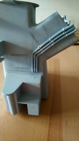

cuirassé jean bart au 1/100 - Page 5 Dsc_0021cuirassé jean bart au 1/100 - Page 5 Dsc_0020cuirassé jean bart au 1/100 - Page 5 Dsc_0019
bonjour à vous
bonne et heureuse année
petite avancée, je continue les détails des superstructures et je commence ceux de la cheminée
la longueur sera ajusté avec le capot de la cheminée
François

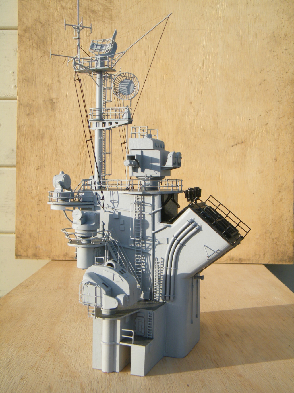

Bonsoir François
cuirassé jean bart au 1/100 - Page 5 2009_110
Amitiés    Jean Michel
