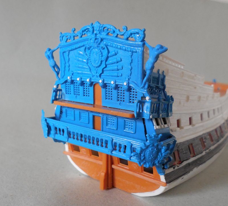

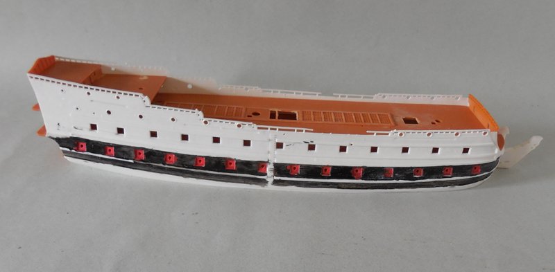

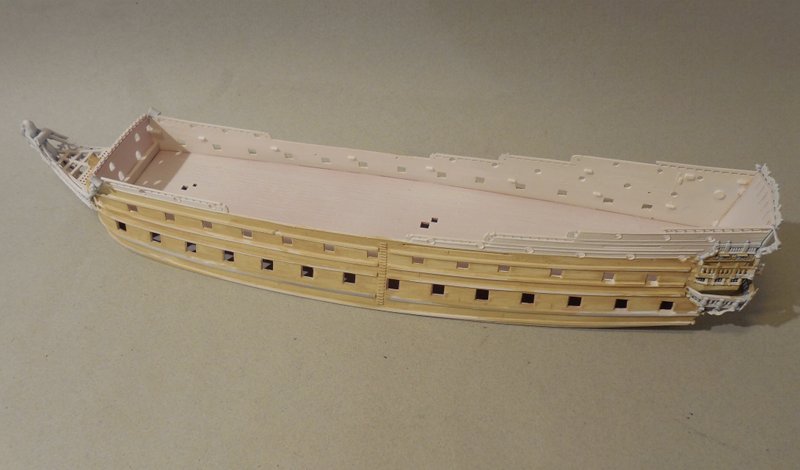

Comme de coutume, j'ai coupé la coque à la flottaison après le collage. Notez les dégâts sur les rambardes, la fameuse peinture résistante ainsi que ces affreux faux sabords pour canons à enficher!
Le Phénix de Heller au 1/150ème 17110412125023099315353711

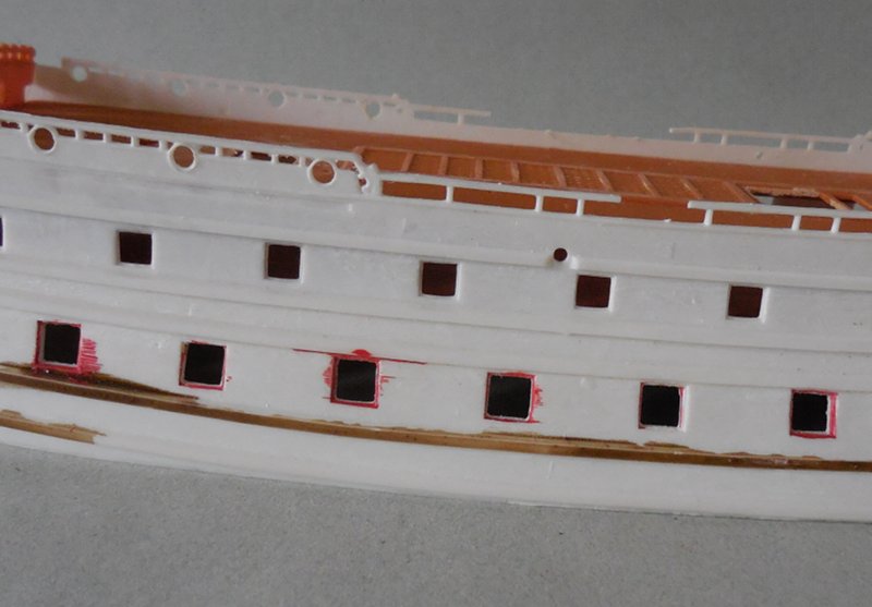

J'ai donc décidé de percer les sabords de la batterie basse. Je ne sais pas encore ce que je vais en faire, mais c'est beaucoup plus sympa comme cela!
Au passage il faut penser à faire de même pour les sabords des batteries hautes.
Le Phénix de Heller au 1/150ème 17110412125323099315353714
Le Phénix de Heller au 1/150ème 17110412125223099315353713

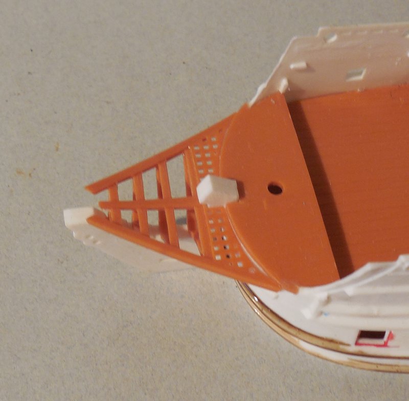

La dernière étape a consisté à installer le plancher de poulaine et ses jambes de fixation sur le taille mer. Cela s'assemble vraiment agréablement pour un modèle de cet âge!
Voilà voilà... Rien qu'une silhouette pour l'instant, j'espère y ajouter une coque de 74 rasé de la période impériale pour prolonger l'évolution.

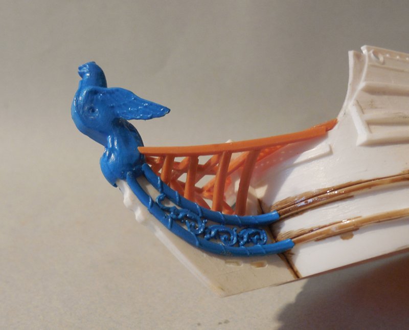

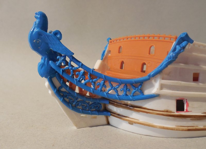

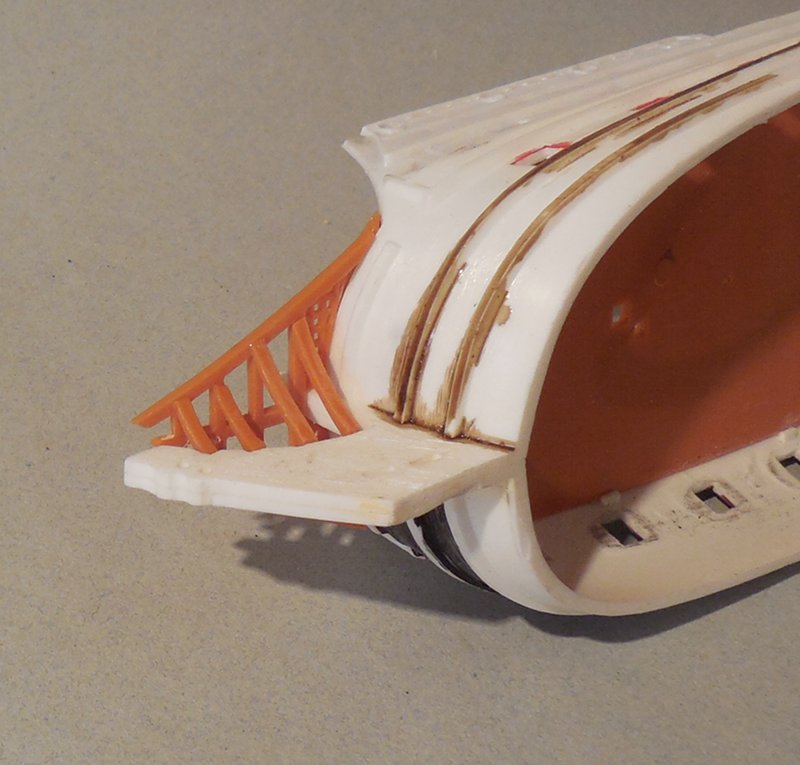

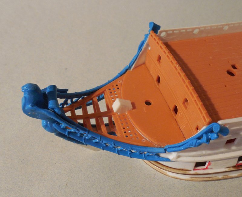

Une petite suite sur la coque avec le détaillage de la proue.
Le plastique bleu de la maquettes est vraiment une abomination, il se casse dès qu'on le regarde et hélas, c'est dans cette matière que sont moulées toutes les pièces ornementales du navire!
Un essai de dégrappage de la rambarde du balcon a conduit à une sorte d'explosion en touts petits fragments...
C'est aussi pour cela que j'ai opté pour la proue... Crying or Very sad
Le Phénix de Heller au 1/150ème 17110412125323099315353715
Les Dauphins sont plutôt bien gravés et se positionnent bien de chaque côté du taille mer à condition de prévoir un sérieux ébavurage des motifs. La figure de proue par contre n'est pas géniale, avec beaucoup de retraits de matière à boucher et un travail d'ajusteur à effectuer pour qu'elle se positionne bien.
Le Phénix de Heller au 1/150ème 17110412125423099315353716
Du côté des herpes, l'évavurage des joints de moulage est important aussi, le problème principal est quand même leur liaison avec le bordage et les deux pièces à placer de ce côté-là. Les cariatides sont vraiment imprécises et il reste un gros vide entre les herpes et les volutes qu'il faudra combler d'une manière ou d'une autre.
L'installation du pont de poulaine et de la cloison de coltis n'a pas été facile non plus, il a fallu avancer la cloison pour qu'elle soit bien verticale, et je trouve le positionnement au-dessus du bordage bizarre, je pense qu'il va falloir rehausser ce dernier avec un peu de carte plastique.
Le Phénix de Heller au 1/150ème 17110412125523099315353717
Le Phénix de Heller au 1/150ème 17110412125623099315353718
Voilà voilà, si je ne fais pas de la voile et du hauban ce WE, je pense retourner vers le château, histoire de voir si je peux sauver quelque chose des pièces Heller.

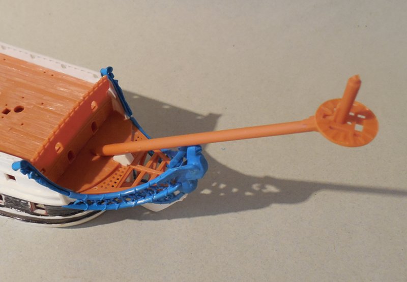

Pour l'ancien, je te rassure, le beaupré est juste là pour la photo, ce serait effectivement compliqué de le fixer à ce stade!
En fait je me demandais ce que donnerait ce système de "faux beaupré".

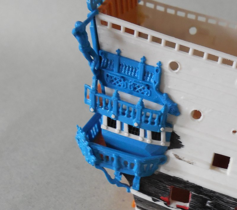

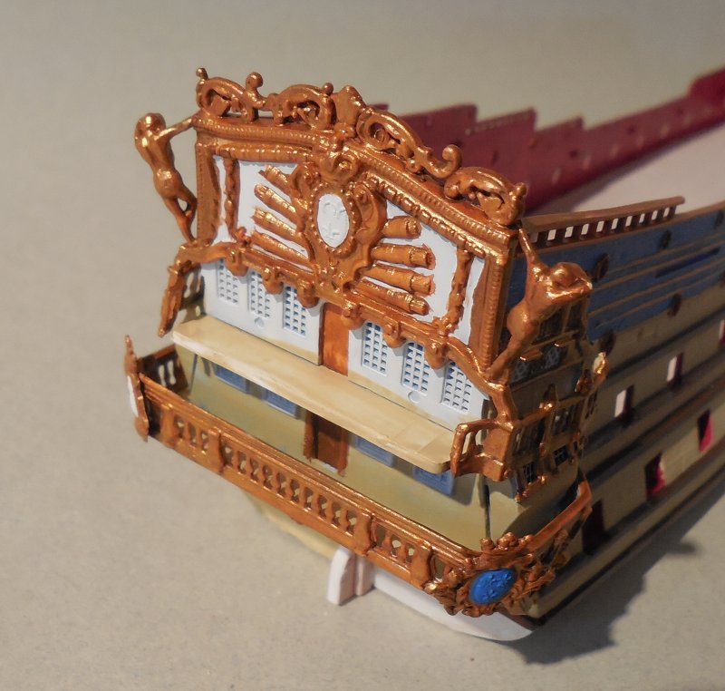

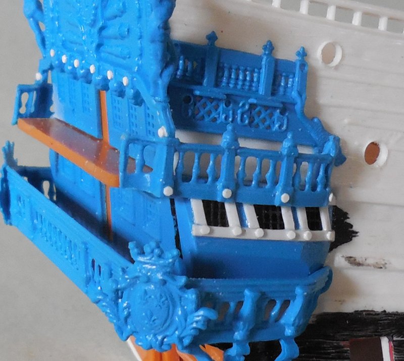

Sinon j'ai consacré un bout du WE à m'occuper du château.
Le Phénix de Heller au 1/150ème 17110412124623099315353705

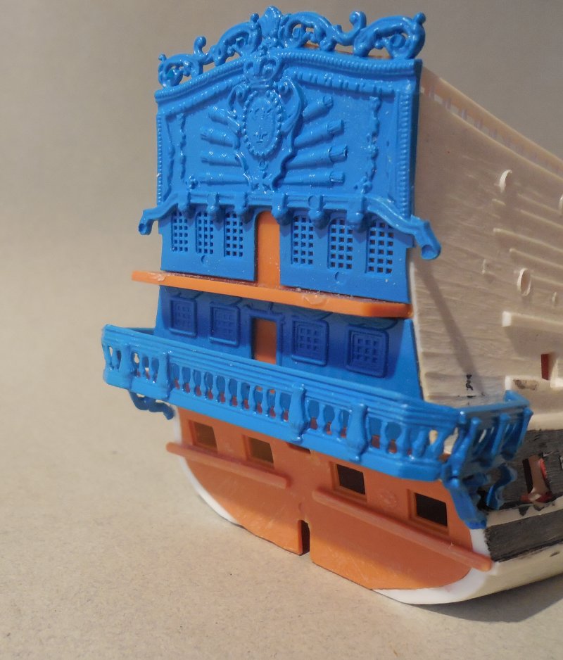

La base est constituée par une série de pièces que l'on doit rapporter sur l'arrière de la coque (ce qui permet d'avoir la Sirène sur la même base). Je ne reviendrai pas sur le plastique merd...que, mais il faut reconnaître que la gravure est belle et que les pièces se mettent très correctement en place. Il faut juste veiller aux pastilles d'éjection présentes un peu partout. Je les ai combler avec de petites rondelles de plastique.
Le Phénix de Heller au 1/150ème 17110412124923099315353708
Le Phénix de Heller au 1/150ème 17110412124723099315353706
Le Phénix de Heller au 1/150ème 17110412124823099315353707
J'ai eu un souci avec les bouteilles dont les hublots ronds étaient détériorés. Comme je n'étais pas fan de ces formes rondes, j'ai repris l'ensemble avec des bandelettes de carte plastique et du treillis plastique pour obtenir des ouvertures carrées?
Dans le même ordre d'idée, les colonnettes reliant les deux balcons étaient cassées pour la plupart, du coup je les ai carrément virées...
Voilà.
Je continue mes expériences sur les voiles en plastique, j'essaierai de poster quelques photos dans la semaine.

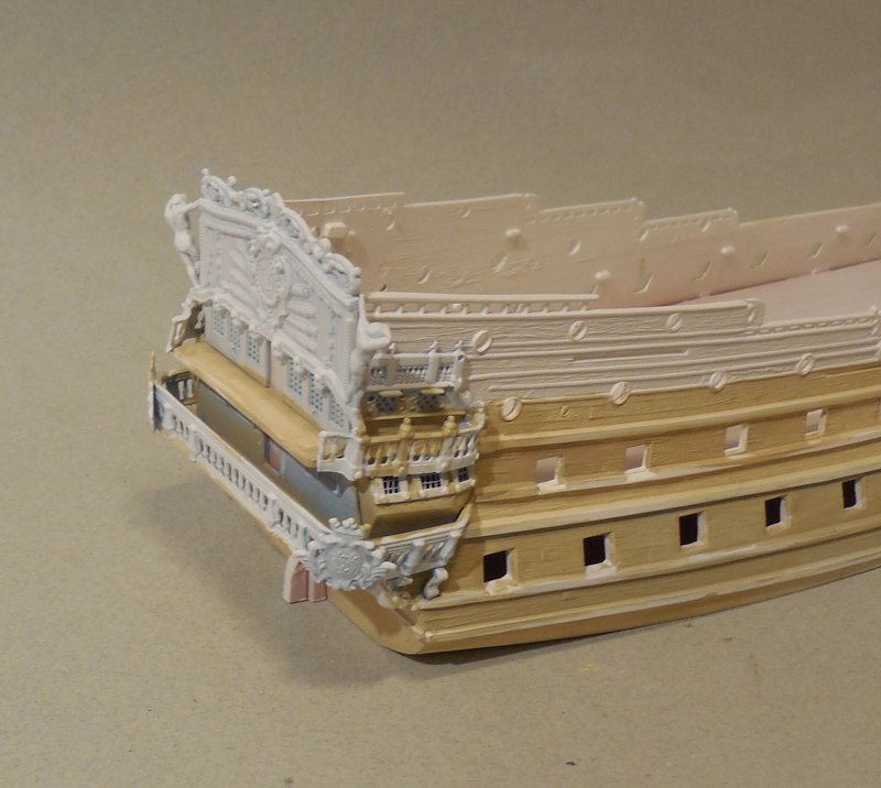

Finalement mes soirées ont été davantage consacrées au Phénix qu'au Glorieux, parce que j'étais trop fatigué pour me faire des séances d'enfléchures ou de voiles.

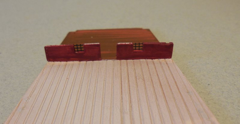

J'ai fait un ajustage à blanc du pont des gaillards, pas facile finalement!
D'abord j'ai choisi de rallonger la pièce pour ne pas avoir un grand vide au niveau de la dunette et pouvoir placer les canons du gaillard d'arrière. Bon courageux à moitié, je n'ai pas gravé les rainures de cette zone totalement invisible.
Ce pont pose un problème à mon avis, parce que son bouge et sa tonture ne correspondent pas à la ligne de perçage des sabords, si bien qu'il paraît impossible de placer les pièces à poste sans problème. Je vais sans doute reprendre la question en ajoutant des cales sous le gaillard d'avant et le gaillard d'arrière au moment du collage. Question à suivre!

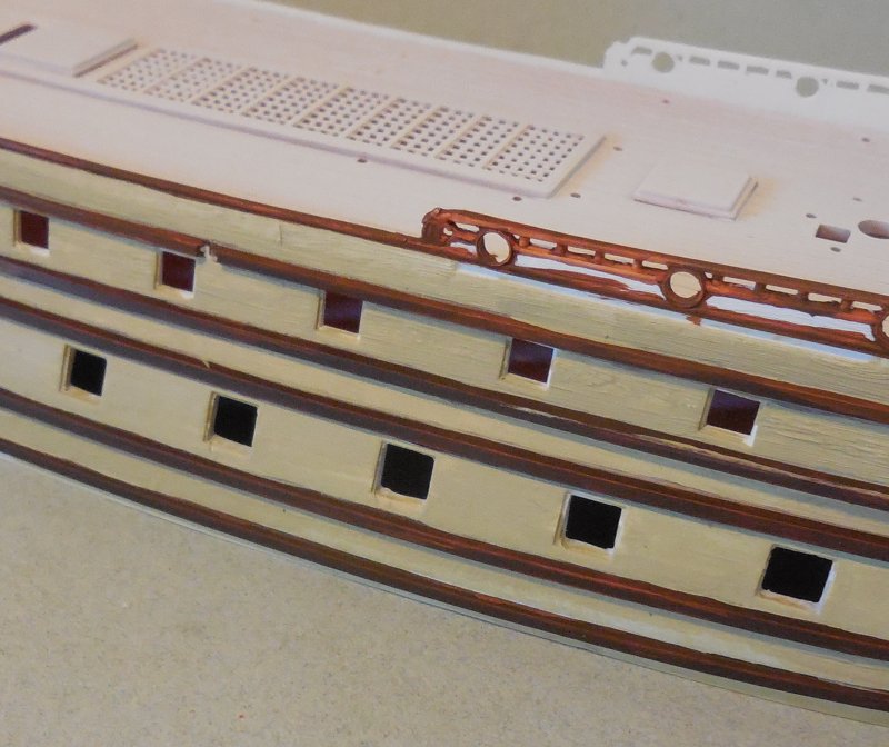

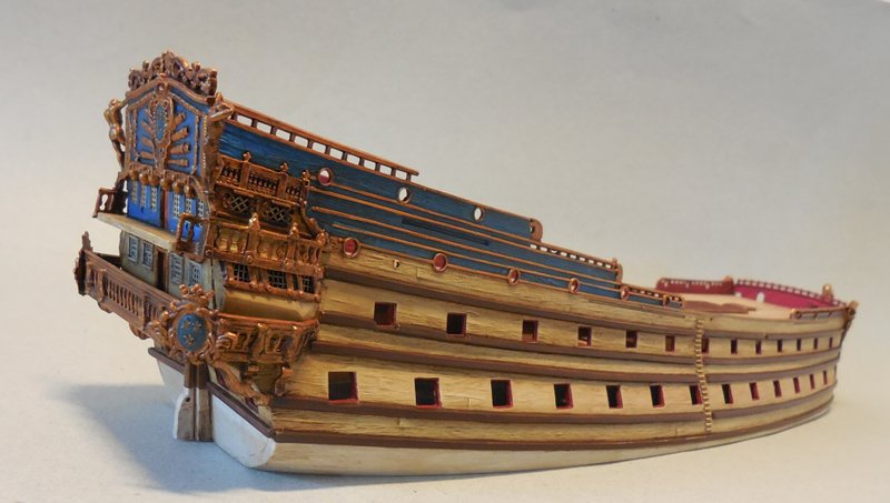

Sinon l'essentiel de la séance a été consacré à la peinture...
Pour commencer j'ai passé une sous couche blanche sur l'ensemble de la coque avant d'attaquer la teinte de base, un sable clair de chez Games Workshop :
Le Phénix de Heller au 1/150ème 17110412151923099315353741
Le Phénix de Heller au 1/150ème 17110412152123099315353743
Pas grand chose à dire sur ce travail, trois couches très diluées (presque de l'eau) pour ne pas empâter la gravure.
Seconde étape, une base brune à l'arrache sur tous les détails devant recevoir la dorure. Cela permet de donner de la profondeur à cette dernière et d'éviter que les zones oubliées ressortent en blanc. L'avantage, c'est que cela peut se faire vite sans trop se soucier de dépasser... Reposant au possible!
Le Phénix de Heller au 1/150ème 17110412152323099315353744
Dans le même élan deux bonnes couches sur les préceintes, d'abord un bois foncé, puis un bois moyen, là il faut commencer à faire un peu attention aux contacts (il restait pas mal de défauts quand j'ai fait cette photo) et corriger les erreurs au fur et à mesure.
Le Phénix de Heller au 1/150ème 17110412152523099315353746

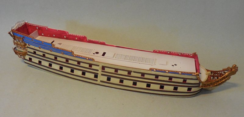

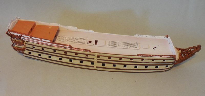

Voilà donc le résultat de la séance : la base de la coque est achevée, sauf les ponts de dunette pour cause de bombe vide... Il restera à peindre la dorure puis le bleu avant d'attaquer la patine. Au passage cette photo montre bien le pont des gaillards trop rectiligne avec les sabords qui "remontent" aux deux extrémités...
Le Phénix de Heller au 1/150ème 17110412152423099315353745
J'espère pouvoir finir cette partie du travail avec le 1er Mai... On rêve on rêve.

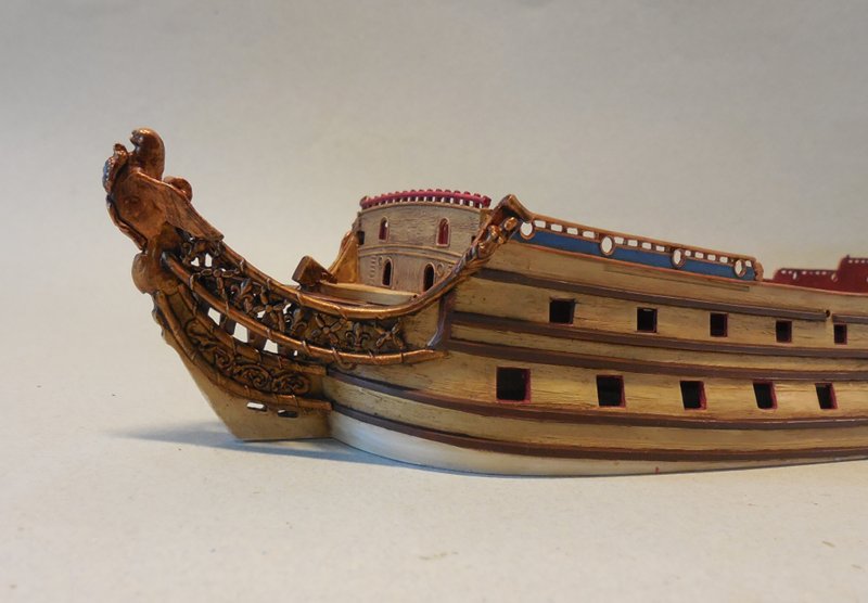

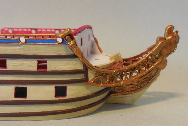

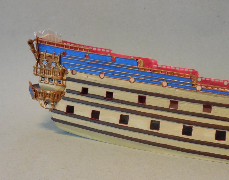

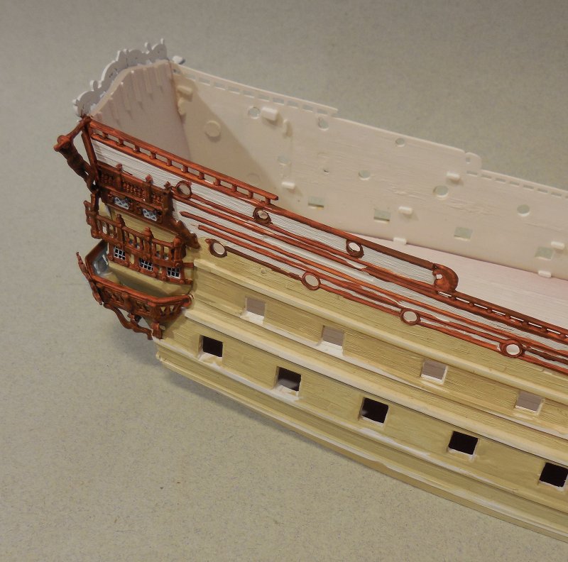

Comme promis, voilà le résultat du boulot du 1er Mai : la fin de la peinture de base de la coque.
Le Phénix de Heller au 1/150ème 17110412152823099315353748
Peinture de l'or, puis du bleu (un mélange bleu moyen, bleu clair pour créer des effets) sur la partie haute de la coque. J'ai aussi fait un badigeon rouge à l'intérieur de la coque.
Le Phénix de Heller au 1/150ème 17110412152923099315353749
La dorure est faite à partir d'un mélange d'or et de brun clair. L'idée est qu'il s'agit d'une peinture, pas d'une dorure à la feuille, du coup elle se patine plutôt au brun qu'au rouge.
Le Phénix de Heller au 1/150ème 17110412152723099315353747
Cela avance doucement sur le château. Le balcon sera collé à la fin pour permettre la manipulation de la coque...
Le Phénix de Heller au 1/150ème 17110412162523099315353751
Voilà où j'en suis, je vais essayer de commencer la patine, pour sortir de l'effet clinquant des premières couches.

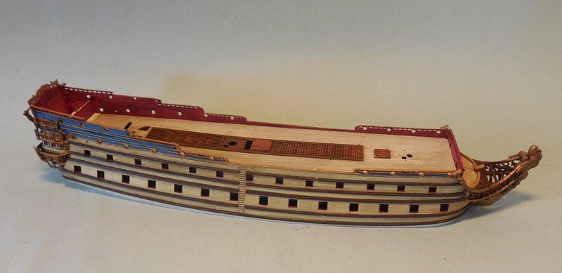

Je n'ai pas été aussi productif que je l'avais espéré ce Week End, mais j'ai quand même un peu avance dans la patine :
Le Phénix de Heller au 1/150ème 17110412175523099315353761
La coque et les ponts ont été traités avec des filtres très légers à l'essence et à la peinture à l'huile : d'abord un filtre vert foncé, puis deux filtres de terre d'ombre et de terre d'ombre calcinée.
Le Phénix de Heller au 1/150ème 17110412162623099315353752
Le Phénix de Heller au 1/150ème 17110412162723099315353753
J'ai refait un filtre bleu nuit sur les décos du château, mais c'était un peu tard  et la photos ne rend pas très bien. il restera à reprendre au blanc l'encadrement des fenêtres :
Le Phénix de Heller au 1/150ème 17110412162723099315353754
Voilà, je suis en déplacement toute la semaine et la suivante, donc je ne risque pas d'avancer beaucoup, par contre, grâce à Chatgrincheux, j'ai quelques canons, si bien que je vais peut être finalement armer la batterie pour remplacer les moignons d'origine pour lesquels il me manque en plus des pièces!
Gilles(lostiznaos)
