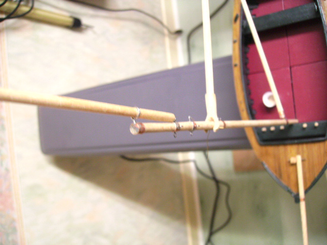

Pour le gréement d'un petit cotre de Bretagne Nord, j'aimerais connaître "l'articulation" entre ce (bout-dehors) ou (vergue) je ne connais pas le terme exact
Gréement d'un cotre, petit voilier: renseignements ?? Bild0046
qui se situe en haut du mat sur la photo entouré de rouge: comment ces deux parties sont-elles articulées dans la réalité ????
Si vous avez une photo ou un croquis, ça m'aiderais.
Pour l'instant, sans documentation précise, j'ai opté pour ce système:
Gréement d'un cotre, petit voilier: renseignements ?? Bild0047
piton en corde à piano fermé sur une gorge du (bout-dehors) ou (vergue)?? fiché en haut du mat.
Je ne sais pas si cela correspond à la réalité??
Merci de m'éclairer  scratch scratch sunny

Alors pareil, voilà comment je l'ai réalisée:
Gréement d'un cotre, petit voilier: renseignements ?? Bild0048
Gréement d'un cotre, petit voilier: renseignements ?? Bild0049
en bois et taillée d'une seule pièce: ça peut le faire ou pas ?? (bien sûr, il manque 1 ou 2 cerclages)

bonjour xavero63
Cette "vergue" c'est le pic de voile de flèche,il n'est pas relié au mat par une articulation juste tenu
par sa drisse qui passe par une poulie fixée au mat et descend sur le pont
Gréement d'un cotre, petit voilier: renseignements ?? Sans_t12
Pour la corne  (encornat) c'est exactement ça et en bois

Merci beaucoup, donc je peux supprimer le piton en métal.
