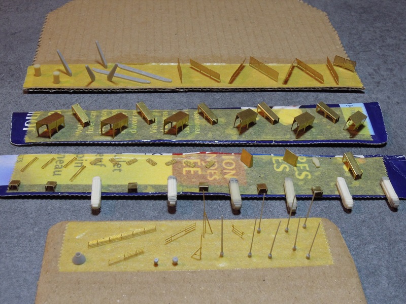

Après une magnifique journée ensoleillée, l'envie est plutôt de flâner sur le gazon entre les petites fleurs et faire un brin de causette en famille
donc pas de maquettage ce soir, juste un post de quelques photos
J'ai préparer toutes les pièces pour quelles soient prêtes à recevoir un coup de 127 Humbrol. Je les ai "dispersées façon puzzle" sur de la bande cache Tam retournée et collée à la colle à bois ( je ne peux plus m'en passer)
Frégate ASM Tourville au 1/400 par Dewoitine - Page 4 Dscn2912
Frégate ASM Tourville au 1/400 par Dewoitine - Page 4 Dscn2913
ça colle suffisamment pour maintenir les rambardes verticales
Frégate ASM Tourville au 1/400 par Dewoitine - Page 4 Dscn2914
Frégate ASM Tourville au 1/400 par Dewoitine - Page 4 Dscn2915
Frégate ASM Tourville au 1/400 par Dewoitine - Page 4 Dscn2916
J'utilise toutes sortes de supports, ces anciennes bouteilles de lait évitent de se peindre les mimines ( Je ne bois pas que du lait, c'est juste qu'un bouchon en liège
est trop étroit)
Frégate ASM Tourville au 1/400 par Dewoitine - Page 4 Dscn2918
Frégate ASM Tourville au 1/400 par Dewoitine - Page 4 Dscn2917
Tout est prêt, j'attendrai que les conditions soient réunies pour attaquer : à lumière du jour, téléphone coupé, les deux chats bouclés...  🐱

Belle préparation pour la mise en peinture Beau travail sur la PE !  sunny

Salut Dewoitine....
Décidemment je trouve plein de similitude entre ta façon de faire et la mienne...
Et du coup je l'enrichis (la mienne... ). Je n'avais pas pensé à coller le double face à l'envers. Je me contentais de le replier pour le coller aux extrémités. Mais du coup en faisant comme toi c'est bien meilleur... sinon les matériaux sont les mêmes
Il me manque juste le lait....  Mad  Pas de ça à la maison...
En tout cas, c'est un superbe boulot...
Bravo.

C'est toujours très impressionnant tous ces petits sous ensembles prêt à peindre, un beau raccourci du travail de détaillage.

Si je peux me permettre une remarque : les antennes fouet me semblent trop épaisses, c'est celles du kit où de l'étiré?
Remarque unique car le reste est nickel de chez nickel.

Merci pour vos messages
Les antennes ne sont pas celles du kit qui étaient encore 4 fois plus grosses, ce sont celles que j'ai étiré et c'est vrai que si l'on regarde de près
certaines sont plus épaisses et même cintrées, je vais améliorer ça car se serait dommage de casser la finesse de l'ensemble pour si peu.  sourire

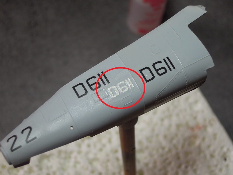

Ce soir, les conditions étant favorables j'ai fais un peu de peinture ... H 127
Frégate ASM Tourville au 1/400 par Dewoitine - Page 4 Dscn2921

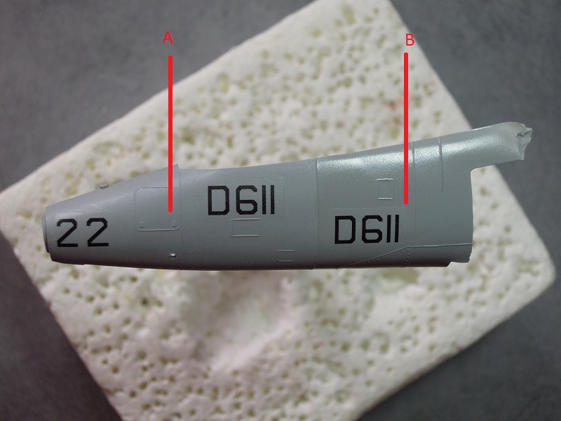

J'ai peint une pièce de récup pour faire des essais de décalques et de patine
Frégate ASM Tourville au 1/400 par Dewoitine - Page 4 Dscn2922

Bonjour à tous, cet après midi pluvieux a été consacré à l'essai des décalques et des essais de patine
La victime est un nez d'Alphajet Heller au 1/48 issu de la boîte à rabiot, le pauvre finir en Cobaye !
Avant de me lancer sur la déco, prudence, les décalques ne réagissent pas toujours bien et là pour le coup je n'avais pas à avoir d'inquiétudes
Frégate ASM Tourville au 1/400 par Dewoitine - Page 4 Dscn2923
Zone A Humbrol 127, Zone B, 1 couche de Klir en plus

Avec 1 bonne dose de Microsol le décalque (Duguay Trouin non utilisé) se fripe et laisse un doute, la zone B du Klir est légèrement plus jaune
Frégate ASM Tourville au 1/400 par Dewoitine - Page 4 Dscn3010
Après un quart d'heure le décalque s'est retendu et tout rentre dans l'ordre, j'ai fais quelques traces de salissures aux pigments Tamiya façon Nicolas
en commençant au pinceau fin puis étendre au pinceau brosse, si c'est loupé ça part à l'eau ou alcool

Une couche de verni mat Tamiya permet d'égaliser l'ensemble on ne voit presque plus la différence avec la zone passée au Klir et les salissures ont
été aténuées
Le but des essais était de constater les avantages et inconvénients de la couche de Klir et le comportement des décalques
Je développerai au fil de la finition sur la maquette.

Une couche de vernis brillant acrylique est diffusée sur la maquette et les accessoires pour fixer les salissures, éviter le silvering des décalques et protéger la peinture lors de l'application d'un jus sombre glycéro pour faire ressortir certain détails
Frégate ASM Tourville au 1/400 par Dewoitine - Page 4 Dscn3016
Frégate ASM Tourville au 1/400 par Dewoitine - Page 4 Dscn3017
