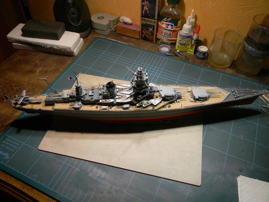

Bonsoir à tous...
Recevez tout d'abord tout mes vœux pour 2014.
Pour fêter la nouvelle année, j'ai terminé mon Dunkerque...
Je vous livre quelques photos ...
C'est la première que j'utilisais un aérographe (Y'a encore du taf en perspective pour arriver à quelque chose de sympa...)
J'ai essayé également un début de vieillissement de coque avec des pastels (Merci Nico...) La aussi il me reste à choper le coup.
Bref comme d'hab je ne suis pas satisfait... Mais j'ai l'habitude  :-)
N'hésitez pas à me donner franchement votre avis...

Voilà...
Prochaine victime: l'escorteur d'escadre Surcouf...

Bonsoir Nico et Miel
Merci de vos commentaires sympas.
Pas de problème, toutes les critiques sont bonnes, et cela ne peut que faire avancer le schmilblick...
mais Nico, la différence entre drisses et câbles, c'est quoi ?
Et tu les fais comment tes aériens ?
Bonne soirée...

Giano
pour les câbles il peut y avoir des câbles proprement dis !comme pour  maintenir un mât, ces câbles pouvait être recouvert d'une sorte de goudron ,de brais voir de peinture noire et ceux pour éviter a ce dernier de s'oxyder et ensuite on peut englober les fils ou d'antennes (qui sont plus ou moins des câbles de petit diamètre) et enfin la drisse est un cordage (sauf exception) donc plus dans des teintes chanvre. et pour les réaliser en étiré,  j'utilise de la grappe de maquette plastique, noire ,gris claire ,foncée, marron clair et aussi foncé ,cela évite de les peindre et de les épaissir sans le vouloir .
j'espère avoir répondu a tes questions
a plus
nicolas

Superbe maquette très sobre et très propre. Le vieillissement est léger mais bien maîtrisé je trouve, il vaut mieux peu "bien fait" que trop "mal fait". A titre personnel, je n'ose pas...  Embarassed  Very Happy
Sinon, je rejoins Nicolas pour les aériens, à la différence que c'est plus le manque de tension qui me saute aux yeux.
Pour le reste, j'aime beaucoup, avec un attrait particulier pour l'hydravion et les embarcations.
Ah oui, avant que j'oublie, ta peinture à l'aéro est nickel à mes yeux.

Merci messieurs pour vos commentaires.
Ah les aériens c'est ma hantise... J'ai utilisé le fil qui m'avait servi pour le Bismarck Hachette et sur celui-ci j'avais bien réussi à tendre tout le cinéma... mais là, je dois bien reconnaitre que c'est raté...
Je devrais peut être utiliser de l'étiré. Mais je ne vois pas bien comment coller tout cela fortement. Ou alors je m'y prends mal, j'ai toujours peur de tout casser.
Je suis preneur de vos trucs les copains...

pas besoin de coller ça fortement  Very Happy  pour coller j'utilise différente colle ,qui va de la colle a bois en passant par de la cyano ,et même de la colle "maquette" tout dépend de l'endroit , la tension qu'il faut y mettre ,le mieux est de faire des essais . et en passant une petite vidéo du maitre en la matière Jim Baumann https://smg.photobucket.com/user/Livingston/media/Modelling%20Clips/StretchingSpruewithJimBaumann.mp4.html
faire des essais faire des essais faires des essais  Very Happy
Comme j'arrive pas à coller l'étiré, je fais des nœuds, faut juste qu'il soit ni trop fin ni trop épais, et faut s'armer de patience (plusieurs heures et des grappes en stock...). Coller bien tendu, il y en a plein qui le font, moi j'arrive pas! Laughing

Bonjour Gianluca,
moi je le trouve superbe ton Dunkerque avec , comme les autres un léger bémol pour les câbles mais ce n'est pas facile à faire, encore bravo  cheers

il est beau ton DUNKERQUE et pour un essais aero c'est bien reussi
tu peut aussi essayer les fils de peche pour les aeriens ils sont de diferents diametres avec une certaine rigididé pour certain
pour les aeriens il existe non pas deux mais trois type d'aeriens
- les cables
- les drisses
- et les antennes filaires , importante à l'époque

Merci à vous Bromure et Galagan...
J'y pensais au fil de pêche, faut que j'étudie cela de près...

Salut Gianluca,
Je le trouve superbe aussi ton Dunkerque et le pont en bois fait clairement son effet.
Je rejoins les divers avis des copains concernant les aériens. J'utilise également pour ma part du fil à pêche même si le nylon n'est pas l'idéal à travailler non plus.
Une fois le fil (à pêche) mis en place, tu peux tenter d'approcher très délicatement et surtout pas trop près une source de chaleur pour essayer de tendre tout ça mais fais super gaffe, j'en ai "fumé quelques uns!! Du vécu!
Juste pour pinailler encore un peu : Je trouve les chaloupes trop claires mais c'est perso!
Sinon je viens de regarder à nouveau tes photos et je le trouve vraiment BEAU.

il est très beau ce dunkerque
je suis d'accord pour les chaloupes un peu trop clair à mon gout
mais l'important c'est que ça te plaise à toi....
beau travail

Très beau Dunkerque,fort bien representé avec un travail très propre, conbient mesure t'il au 1/400 ?

Très chouette, il est réussi. Pour les câbles il faut pas se casser la tête, l'étiré même très fin reste suffisamment rigide sur les petites longueurs pour tout simplement être collé soit à le colle maquette liquide de préférence ou colle à bois ou micro kristal klear.

Bonsoir à tous,
Merci de vos encouragements. C'est super sympa ...
Je tenterai l'étiré sur le prochain (L'EE Surcouf, Jérôme, je l'ai reçu ce midi, j'attends maintenant le kit de l'Arsenal). Et aussi le fil de pêche pour tester. Encore que je ne sais pas quel diamètre je dois utiliser, le plus fin possible je pense, ou bien encore en fouinant sur le Net, j'ai vu qu'il existait du fil de cuivre très fin... Quelqu'un s'en est déjà servi ?
Pour les blast bags, il n'y en a pas dans le Kit Heller. Et je n'ai pas percuté. Il aurait fallu que j'essaie d'en faire en pate Fimo... Je ne me suis pas encore lancé ça me fait un peu peur. Comme d'ailleurs la résine... Pourtant ce serait top.
Pour Alex, terminé il est aux alentours de 56 cm.
Et pour la drone d'embarcations, vous avez raison, j'aurais du sans doute un peu patiner tout cela... J'en tiendrai compte la prochaine fois...
C'est ce qui est cool sur ce forum, le sympathie et les conseils de tous sont vraiment un plus.

Re,
J'utilise pas mal le fil de cuivre mais ni pour les drisses, ni pour les aériens (je parle des nappes là). Je trouve ça pas mal notamment pour les antennes fouet ou pour reconstituer des structures de mâts etc...
A ma connaissance, le plus fin à être commercialisé fait 0,25 mm. Il existe aussi du 0,5 et du 1mm mais au 400, ça commence à faire épais à mon avis.
Sinon, une petite combine consiste à dénuder du câble électrique (courant faible style péritel ou autre). Les fils récupérables sont extrêmement fin.
