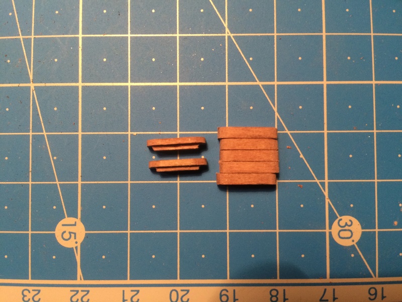

bonjour
encore du travail sur le gouvernail, une pièce majeur qui demande pas mal d'attention car je n'y reviendrai pas une foi en place!
HMAV Bounty [Constructo 1/50°] de troyti - Page 10 Img_0925
encore pas mal de ponçage il manque aussi une encoche (4 au total)
c'est une pièce qui demande pas mal de boulot sans compter la mise en place mais le résultat est définitif!!!!
a+ pour la suite

bonsoir,
j'ai confectionné un petit outil avec un reste de bois et du papier de verre 240
pour faire des encoches carrés propres.
les premiers essais a la lime n’était pas terribles (a gauche sur la photo)
HMAV Bounty [Constructo 1/50°] de troyti - Page 10 Img_0946
avec l'outil a droite papier de verre collé a la cyano et ajusté en épaisseur, la baguette fait 2mm pile ce qu'il me faut.
uniquement sur la tranche!
HMAV Bounty [Constructo 1/50°] de troyti - Page 10 Img_1010
voila le résultat (la pièce n'est pas collé!!)
peu être une technique qui existe déjà mais bon je n'ai pas cherché
a+ thierry
