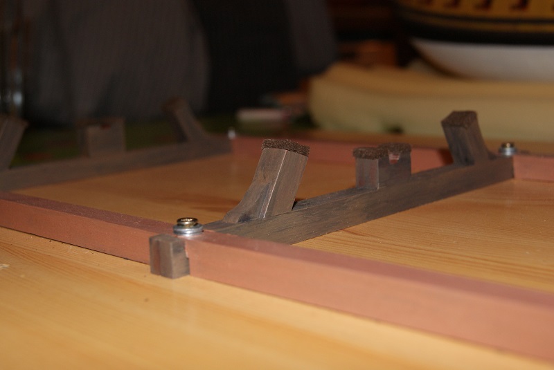

Petite question perso::Peut tu me mettre seul la photo de ton support de coque que je trouve très bien:Merci d'avance:Amitiés Bernard: Soleil Royal 1/100 Heller 2184292159

D'abord pour Lecric, Je m'occupe de la photo du chantier (support de coque) dés demain promis.

Pour lecric, les photos: La planche est temporaire, j'ai un projet assez ambitieux mais on verra. En haut des supports j'ai mis des morceaux de feutres autocollants, mais c'est un peu trop épais, il faut que je les tailles. Les barres parallèles au bateau sont couleur cuivre.
Car c'est la couleur donnée par Heller comme étant celle des tubes de canons, alors qu'ils étaient en bronze. Donc un pot pour rien, donc peinture de support que j'ai trouvé plus sympa que tout en bois.
Soleil Royal 1/100 Heller Chanti10
Soleil Royal 1/100 Heller Chanti11

Soleil Royal 1/100 Heller 2184292159 Hello Michel
Je te remercie pour les photos du support ça va certainement me servir:Bonne journée à toi:Amitiés Bernard: lol!
