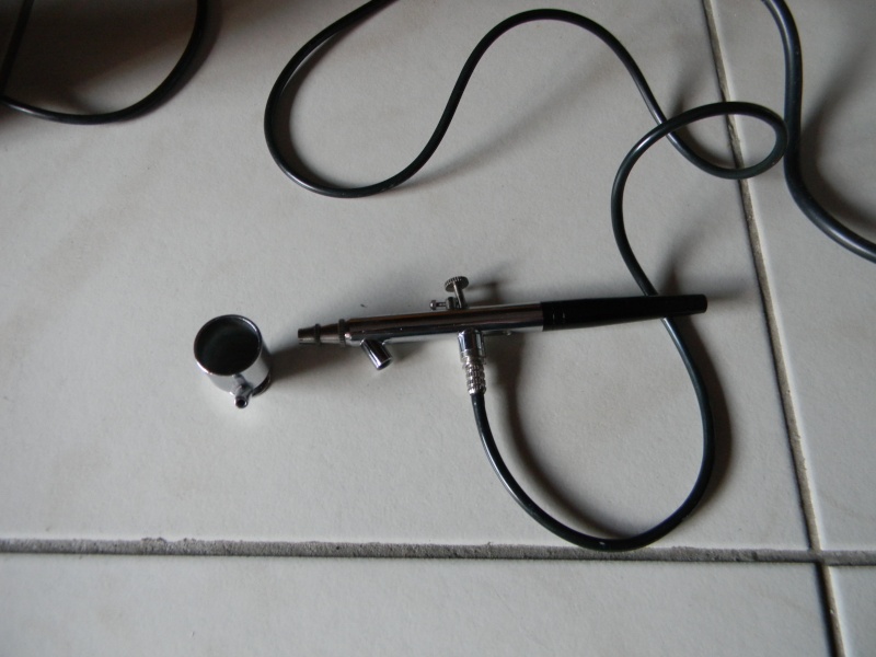

Je vous glisse deux photos de mon matos de Michel Ange Very Happy
Dunkerque Heller  - Page 2 Dscn0839
Dunkerque Heller  - Page 2 Dscn0840
Pour brancher l'aérographe j'ai besoin de deux réductions et c'est à ce niveau là que ça fuit... Saint téflon, Priez pour moi...
On verra bien.

Il est pas mal ton matériel Wink
Dunkerque Heller  - Page 2 Empty
MessageSujet: Re: Dunkerque Heller    Dunkerque Heller  - Page 2 EmptyLun 29 Juil 2013, 18:57
J'ai le même compresseur que toi, pas de réservoir mais détendeur avec mano et filtre. Et silencieux avec ça...perso ça me convient parfaitement!

Bonsoir Messieurs.
Merci Pascal, mais tu sais je n'y suis pour rien...
Bon ben alors, il ne me reste qu'a résoudre mon problème de fuite d'air... si le matos est bon c'est à l'opérateur de trouver la solution...
Bonne soirée

Yess.... Ca fuit plus.
Y'a pas à dire les copains, vous êtes des cadors...cheers
Merci.

Bonjour à tous j'ai une petite question au sujet de la peinture , j'ai un aérographe revell kit débutant et après un essai sur la cque d'un bateau le NEPTUN ( la Calypso mais chut) je n'ai pas été convaincu
le godet trop grand impose trop de peinture, je n'ai sans doute pas acheté le meilleur des aérographes c'est certain, alors ma question ne serait il pas mieux et, est ce que quelqu'un a déjà utilisé des bombes aérosols de type humbrol acrylique et quel fut le résultat concluant ou non
Merci pour laréponse et bon vent

Bombes en aérosol à proscrire ,résultat nul..
Tu as un sujet complet sur les aérographes dans le forum ,utilise la fonction recherche ,tu y trouvera une tonne de conseil pour t en servir comme il faut et avec succès.

Bonjour Doutreligne et bonjour à tous...
Moi qui ne suis pas un fan de l'aérographe, je viens seulement de m'y mettre. En revanche pour avoir fait plusieurs essais antérieurs je ne suis jamais arrivé à un résultat aussi bon qu'avec l'aéro avec des bombes de peinture
Et je précise bien que, pour la qualité de ce que j'arrive à faire, je ne suis qu'un misérable vermisseau comparé aux ouvrages des grands maitres de ce forum...
J'avais acheté à l'époque le kit Revell débutant. Une tuerie... Very Happy  C'est celui avec une bombe d'air ?
le débit d'air est beaucoup trop fort avec la bombe. Le mieux c'est un compresseur...
Wouaouhh, je parle presque comme un expert...
Non mais sérieusement, avec le compresseur c'est cool, et j'envisage maintenant de me payer un meilleur aérographe.
Et pour finir quand je compare mon boulot au pinceau et à l'aérographe. Y'a pas photo.
Je ne peux que t'encourager à persévérer.
Bonne journée
