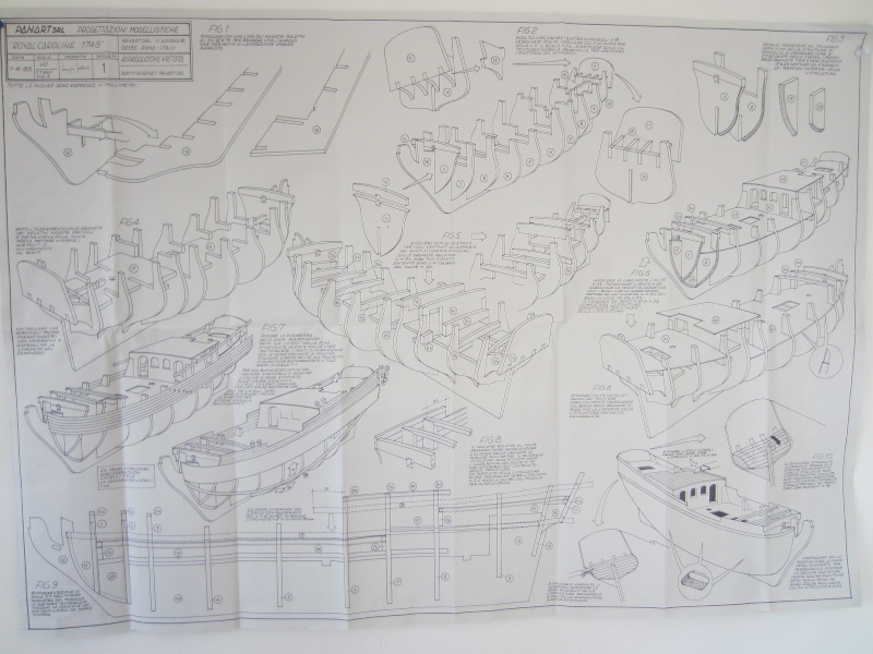

J'ai reçu les plans de chez Mantua ce lundi.
Je vais construire La Royal Caroline depuis les plans.
Voici  deux images du plan.
Royal Caroline (Mantua 1/47°) de benaben La_roy10
Royal Caroline (Mantua 1/47°) de benaben La_roy11
Voilà, j'ouvre donc un sujet dans bateaux du 18eme.
