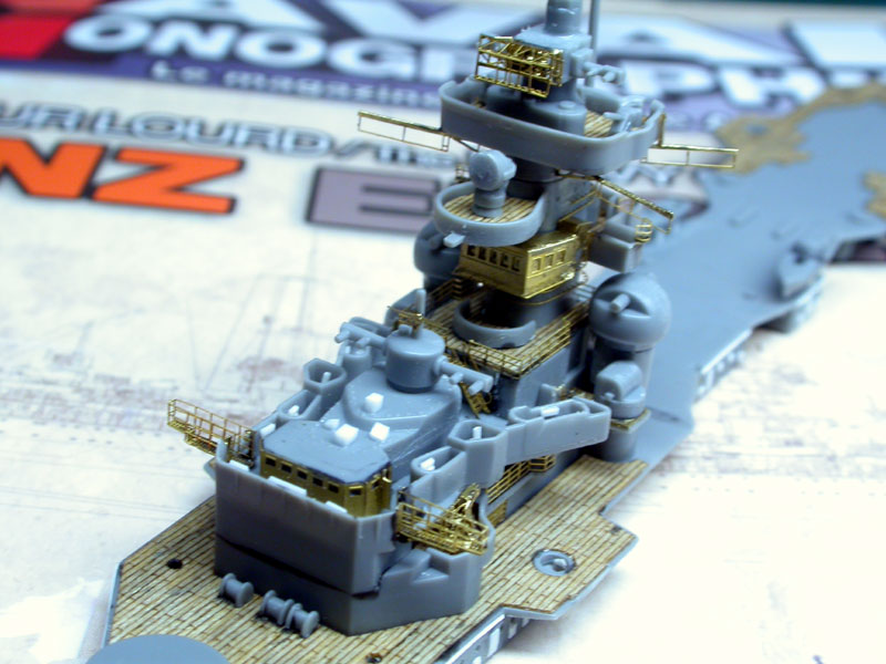

Bon le montage continu façon multicouches en partant du pont inférieur. Dans un premier temps je refais en plasticarte toutes les protections de hublots
Je commence aussi la pose de la photodécoupe. Sur les 8 planches tout n’est pas utilisable souvent parceque d’une part les pièces sont trop petites et fragiles et d’autre part il est plus simple de remplacer par un petit morceau de plasticarte.
Les pièces utilisables en PE sont toutefois très justes mais demande pas mal de temps et il faut bien étudier les notices de montage avant de détacher la pièce. Tous les collages sont fait au cyanomastic.
Par exemple j’ai monté les canons de 37mm en PE. Cela représente une taille de 3mm par 3mm avec au total pas moins de 5 pièces en PE a plier et a coller :on est vraiment là dans le domaine du maquettisme de l’extrême.
Montage Prinz Eugen au 1/700° Tamiya Pe04

Le montage est soigné, il est sûr que pe donne vraiment un plus.
il me semble avoir une toute petite pétouille, tu devrais ébarber certains hublots et les remplir avec du micro plus ou de la colle blanche diluée appliquée avec un cure dents.
c'est juste mon avis.
Je ferais cà à la fin une fois la peinture terminée

Pour ce qui est de la peinture des ponts en bois je ferais ca plus tard. D'une maniere générale je préfère toujours monter avant de peindre, je ne peindrais donc que ce qui sera visible une fois monté, mais nous en reparlerons plus tard.
Toutes les pièces en photodécoupes ne sont pas forcement utilisables ni même parfois le montage justifier. A cette echelle il faut savoir faire des arbitrages d'autant plus que le kit Tamiya est déjà très fin.
Pour le moment le premier l'îlot (entièrement collé) est juste posé sur le pont pour les besoins de la photo.
