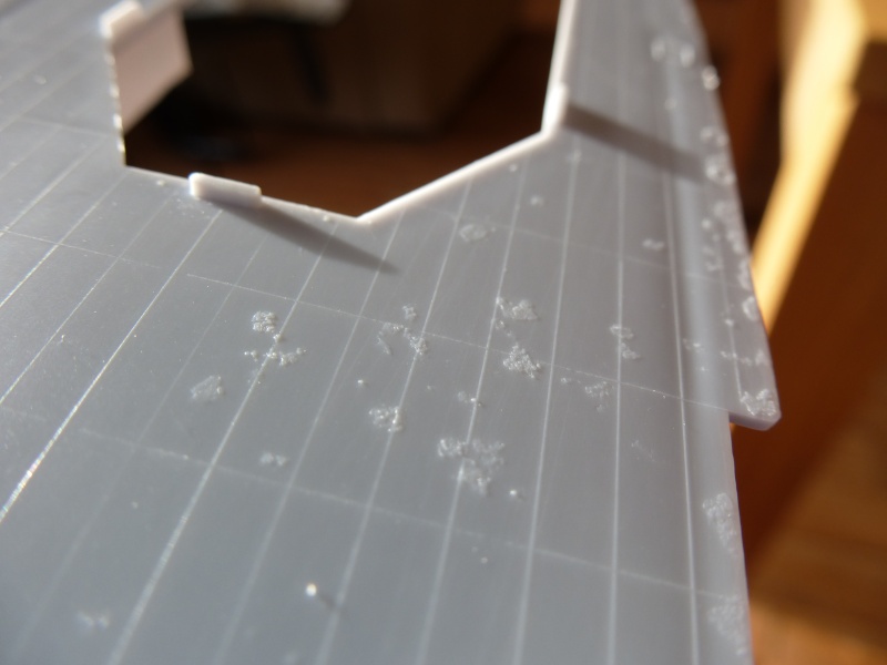

Le pont franchement pas très clean (il y a plein de bubulles à la surface)

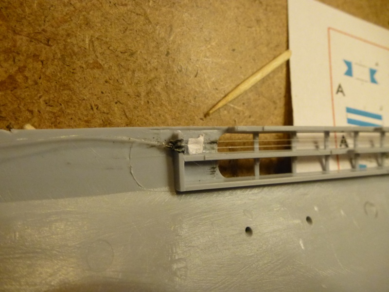

Enfin, le fait que pour les coursives du côté on fournisse des rambardes plastique pour des rambardes photodécoupées pour le pont m'ennuie un peu, comme ils seront juste à côté l'un de l'autre je crains que la différence ne soit trop flagrante.
Jeanne d'Arc  1/400 par lagrenouille1981 P1000017
Pour ces rambardes, je décide de les remplacer. Comme on est innovants dans la famille, je décide de prendre du fil de pêche ultra fin pour les remplacer (rambardes), les montants verticaux seront faits à l'aide de fils de cuivre récupérés sur des vieilles machines bonnes pour la casse.
J'en suis à l'étape fil de pêche, pour illustrer le propos :

Je vais essayer de coller les rambardes verticales ce WE, on verra bien ce que ça va donner. Au pire c'est à l'intérieur, les dégâts occasionnés ne se verront pas.

Et là je bugge un peu. J'utilise du mastic Tamya, et sur certaines surface des bubulles apparaissent au ponçage. Celles-ci ont l'air d'apprécier mon projet, mais ne sont pas de mon goût.
En plus juste au dessus de la passerrelle "arrière", je veux faire une forme d'arrondi par ponçage, mais ça fait 2-3 fois que l'insolent morceau de mastic s'en va carrément (on voit une section qui a sauté sur la photo). Peut-être cela vient-il d'un mauvais nettoyage de la surface ???
Je me demande si quelqu'un a déjà rencontré ces problème? Faut-il diluer le mastic, en utiliser un autre, est-ce une question de température, là je n'ai pas identifié la cause. Si quelqu'un sait surtout qu'il n'hésite pas à me dire. Les couches appliquées l'ont été assez finement, mais peut être pas assez?

Pour ton mastic, tu devrait essayer de le mélanger avec de l'acétone. Cela évite des sur épaisseurs. Il devient plus facile à travailler et à mettre en place. Par contre quand tu utilises l'acétone, la pièce doit être bien aérée et perso, je met un masque.

Pour ce qui est des rambardes, tu fais bien d'éliminer celles en plastique, ça gâcherait ta maquette. Je lis que tu as acheté des "escaliers" chez L'Arsenal, n'hésite pas lors d'une éventuelle autre commande à acheter des rambardes supplémentaires dans l'hypothèse où tu échouerais avec tes rambardes en fil de cuivre. Ceci dit, le premier résultat que tu obtiens est plus que satisfaisant, tu feras difficilement mieux avec de la PE.

Salut Pascal, j'ai déjà lu cette méthode de mélange du mastic et de l'acétone sur le forum (peut-être même que c'est toi que j'ai déjà lu à ce sujet je m'en souviens plus Wink ). Je vais garder cette technique au chaud.
Sinon petite parenthèse concernant l'acétone, c'est pas le plus "mauvais" des solvants en terme de nocivité/toxicité mais par contre il est très volatil, ta remarque est pertinente en particulier lorsqu'on s'en sert dans de petites pièces closes et surchauffées comme la plupart d'entre nous. En usage modéré (trempage ou mélange), il faut maintenir le contenant fermé en permanence et le port du masque est plus que suffisant (perso j'en mets même pas dans ce cas-là même si je devrais Embarassed ). Si vous vous en servez sous pression (nettoyage d'aéro) il est primordial d'aérer ou de prévoir une aspiration vers l'extérieur, car si le masque vous protègera un peu (attention ça sature vite), la pièce et les pièces voisines seront rapidement et durablement polluées (et les autres occupants de la maison ne portent pas de masque). Je ne suis pas une tronche en chimie mais je travaille au contact de toutes ces saloperies dans mon métier. Un lien très utile pour tous vos produits : http://www.inrs.fr/accueil/produits/bdd/recherche-fichetox-criteres.html

D645 : avec le mastic tamiya pas de problème, mais cela ne marche pas avec toutes les marques, le mastic se met à filer et cela devien nul (Mister Hobby)
Merci de la précision. Essais à faire alors...

Pour le mastic et l'acétone, j'ai la chance de disposer de la pièce appropriée (le balcon), et d'un super masque même qu'avec je ressemble au méchant Bane dans Batman, aussi, quand le temps le permettra je testerai. Et je pense que vous avez raison, il faut bien se protéger pour ce type de travaux. Fini le temps du pinceau qui traine dans le verre de white spirit.
