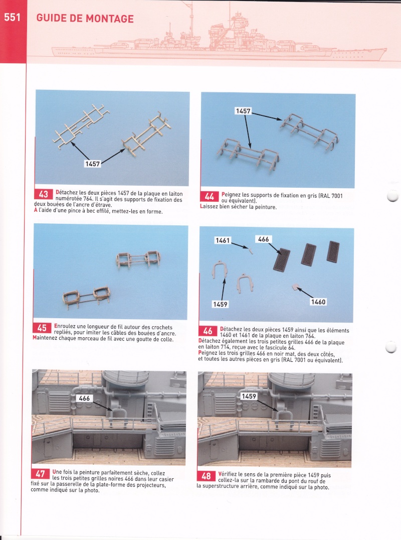

J'ai commencé le Bismarck de Hachette il y a déjà quelques temps et les livraisons aléatoires des colis m'ont causé pas mal d'inquiétudes. Mais bon, j'ai finalement reçu les 140 fascicules et pièces et je monte actuellement les pièces prévues dans le n° 137.
Et là, j'ai un petit problème (du détail, mais je suis un peu tatillon) relatif à la pose de 3 pièces reprises dans l'encart ci-dessous:
[img]Bismarck Hachette de perpete Img10[/img]
Mon problème, l'étape 47 décrit le placement de la pièce 466 (grilles noires de l'étape 46), mais la photo montre... la pièce 1459 Shocked ... d'ailleurs reprise à l'étape 48, avec cette fois la bonne numérotation et légende.
Quelqu'un peut-il me dire où placer ces grilles ?
En vous remerciant...

Bonsoir la photo 47 est pas la bonne ils ont du la zappé. les pièces 466 vont sur la passerelles de la plates formes des projecteurs. Recherche un peu en arriéré tu devrais trouver ou avance un peu. Amitié
J e n'ai pas la collection sous la main elle est dans les cartons. Mais je peux regarder sur le book si tu es perdu. Amitié

il faut peut-être remonter au fascicule 64 pour connaître la position de ces grilles, d'aprés ce qui est écrit à l'étape 46... je n'en suis pas sûr mais c'est ce que je ferais.

Je suis remonté jusqu'au montage des plateforme des projecteurs et jusqu'à la fin (jetant un oeil sur chaque illustration montrant ces fameuses plateforme)... et rien. Je n'ai rien vue concernant ces grilles.
Jusqu'à ce que je m'attache aux projecteurs eux-mêmes et là, je découvre la plateforme en question (que je n'avais pas encore placé... j'ai soit manqué l'étape, soit ce n'était pas dans les instructions affraid ) ainsi que l'endroit où placer les grilles (voir photo).
