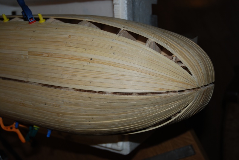

Merci à tous les deux.
Pour le petit morceau à rajouter, j'attendais altaya, mais c'est vrai qu'on est pas obligé d'attendre.
En ce qui concerne l'angle final de l'étambot, suivant ton plan cela veux dire que l'angle Altaya est faux. le petit morceau à rajouter d'Altaya étant de forme parallèle.
Il me reste plus que 3 ou 4 baguettes à poser et ajuster et je pourrais attaquer le ponçage ou le raclage. Je vais chercher mes casseaux de verre demain chez L.M.

Papykaki tu n'auras pas besoin d'attendre car tu n'auras plus rien à ajouter sur l'étambot, juste la quille à coller puis le placage sur l'ensemble, et puis nous avons assez de chutes pour le faire, j'ai utilisé un morceau de plaque pré découpée, presque à la bonne mesure, mais il y en a beaucoup et je ne saurais dire laquelle.
Pour moi il n'y a jamais de morceaux en trop, un jour ou l'autre ils ont leur utilité, je garde toutes les chutes précieusement même les plus petites comme les copeaux de mon mini rabot, qui m'ont déjà servi à faire des calages et autres, à moins d'être fortuné et d'acheter au fur et à mesure, enfin, notre société de consommation ne sait pas ce qu'elle détruit.
Quand à ce que dit Jean Claude, nous sommes sur ce forum pour essayer d'aider et d'être aidé, pas pour faire le beau et paraître le plus fort, même le plus grand artiste ne peut-être parfait ( ça se saurait), et il doit chaque minute se remettre en question pour s'améliorer, c'est un éternel recommencement et chacun est un éternel débutant.

Merci Jacques et Jean-Marie.
Je savais que j'aurais une réponse immédiate. Very Happy  C'est exactement ce qu'il me fallait. cheers
J'ai maintenant une feuille de route pour la suite, study  car il est vrai que je suis vite angoissé par la peur de rater un point important. affraid
Après un premier contrôle avec un réglet de 50cm, cyclops  j'arrive bien en pointe extra effilée au niveau du couple N°5. Donc pour l'instant, tout à l'air de bien marcher. Cool
Pour la pointe, je pense coller la baguette effilée au maxi et ensuite l'aligner parfaitement avec un petit ponçage.:bball:
A raison d'une rangée de virures pour deux heures de travail, je pense pouvoir arriver au stade de vos photos dans une vingtaines d'heures (pas dès demain mais plutôt dans deux semaines Laughing  )
Bonne construction. sunny

Bonjour Jean Marie,
Quand je compare les proues de nos SOS j'ai l'impression que la mienne a pris un coup sur le nez.
La tienne me parait plus effilée. Pourtant nous avons eu les pièces Altaya. Soit j'ai pas assez raboté les couples, soit tu les a trop rabotés. Où est la juste mesure ??

j'ai volontairement effilé au maximum pour ce gros ventru, aussi bien côté proue que côté poupe, pour lui donner un peu d'élégance mais si tu as moins limé les couples c'est très bien aussi et je ne sais pas si en fin de compte, une fois doublé et peint ( Lazuré blanc cassé pour moi), si on pourra faire encore la différence et à mon humble avis il n'y a pas de juste mesure, c'est un peu ce qui fait la différence entre toutes ces maquettes identiques.
Quand on voit ce qui s'est construit sur le Net, on trouve vraiment toutes sortes de formes et de modifications mais pas toujours réalisées avec un reflet de la vérité.
Voilà pour te répondre Jacques,
Jean Marie

Ok ça me rassure.
Maintenant il y a un autre sujet que j'ai du mal à apréhender, c'est le deuxième bordé. Les baguettes sont tellement fines en épaisseur qu'il va falloir un premier bordé sans défauts. A ton avis, est ce que la pâte à bois est une bonne solution pour compenser des creux ou bien aligner ?
En plus, comme moi aussi j'ai envie de laisser le bois nature (lazuré), je me demande si les débordements de colle blanche à bois ne vont pas se voir au lazurage?
Jacques

pour les débordements de colle il faut les enlever au fur et à mesure avec un chiffon où un pinceau où un coton tige humide, sinon, il peut rester quelques tâches de colle que tu peux facilement retirer avec du vinaigre d'alcool blanc une fois que c'est sec, j'ai fait de essais et en le chauffant c'est encore plus efficace mais attention à ne pas trop mouiller le bois, il y a aussi l'acétone (( le vrai, pas le substitut, quoi que je n'ai pas essayé)) où encore à l'alcool ménager à 95°, on en trouve dans tous les magasins. Tu peux aussi donner un léger coup de raclage, tu verras aussitôt ou il reste de la colle et on peut obtenir une surface très lisse de cette manière
Quand au premier bordé, la pâte à bois est une bonne solution à condition qu'elle soit bonne, bien souvent, vendue en tube elle n'accroche pas sur le bois et en très fine épaisseur ça ne tient pas, le mieux c'est encore de la sciure fine des baguettes de bambou ou de peuplier qui n'est pas résineux, mélangé a de la colle blanche, même rapide elle ne séchera pas trop vite. Pour l'intérieur de ma coque, j'ai d'abord humidifié la sciure avant de mélanger avec la colle pour obtenir une pâte souple comme un enduit de finition, fait quelques essais avant et tu trouveras vite les bons dosages mais jamais plus d'eau que de colle, ça mettrait une éternité pour sécher.
Sinon, personnellement j'ai conservé mes copeaux de bambou qui sont bien longs et fins, je comblerais les éventuels trous avec ces copeaux si tu veux voir une photo je te montrerais ça, les mini rabots font de superbes copeaux avec le bambou, ils font entre 2 et 4 10ème de mm et ils sont très souples.
Je ne sais pas ce qu'en pensent les spécialistes, il y a peut-être encore d'autres solutions
Voilà Pour te répondre, Jacques,
Jean Marie
