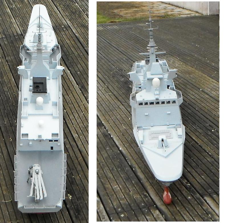

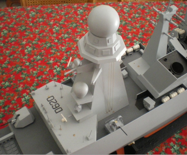

Aujourd'hui sortie en forum......pour montrer le pavillon :pirat:
J'ai placé les quilles de roulis, percé la coque pour placer les arbres d'hélice, taillé un safran, rectifié la cheminée suite à l'étude de nouveaux plans et photos

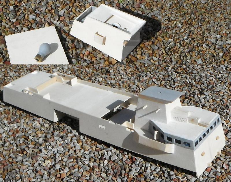

J'ai découvert qu'une ampoule de phare de voiture faisait un joli radôme à peu près de la bonne taille ..... cheers
J'ai posé le vitrage des sabords, fermé la passerelle, fait tourner le radar principal bounce
attaqué l'arrière ....
voilà quelques photos prises au soleil mais dès que je réduis à 800 ça craint un peu
Oeuvres vives : vues de dessus et de dessous

Pas mal ta trouvaille de la lampe pour ton radôme Laughing
FREMM   Aquitaine au 1/100 ème par chienjaune - Page 2 Empty
MessageSujet: Re: FREMM Aquitaine au 1/100 ème par chienjaune   FREMM   Aquitaine au 1/100 ème par chienjaune - Page 2 EmptyDim 17 Mar 2013, 17:09
C'est vrai! Faut tout garder... Wink

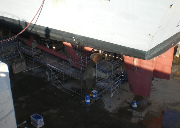

Pour chienjaune
Puisque tu en es aux lignes d'arbres, Ce n'est pas trés visible sur le plan, mais il y a une chaise intermédiaire à peu près à la moitié de ce qui est apparent de la L.A qui est sensiblement identique à celle d'une FDA dont le joins une photos. De plus, le moyeu d'hélice bien qu'ayant 5 pales fixes n'est pas conique (comme les hélices du commerce) mais tronqué comme les hélices à pales orientables. Le forme de ces dernières étant particulière, j'ai don dû me les farcir à la main. Pas trop difficile pour du statique, mais pour du navigant......
FREMM   Aquitaine au 1/100 ème par chienjaune - Page 2 Helice11
Ci après une vue de la LA d'une FDA au bassin;
FREMM   Aquitaine au 1/100 ème par chienjaune - Page 2 Helice12
Quant-à ton idée d'utiliser une ampoule de phare pour le radôme, c'est une excellente idée que je retiens. Jusqu'à maintenant, je les faisais au tour, mais cette solution est plus simple et plus rapide. Reste la fragilité mais en la remplissant de résine.....Pour le radôme de ma FDA, j'ai utilisé une boule en plastique de sapin de Noel (dia:5cm) c'est juste la bonne dimension.
FREMM   Aquitaine au 1/100 ème par chienjaune - Page 2 Radome10

Les ampoules sont solides, j'ai scié le culot sans rien casser

J'ai avancé l'intérieur de la coque et fabriqué divers casiers à électronique pour bien tout caler et surtout à fond de cale pour l'équilibre
la timonerie commande des interrupteurs et la rotation du canon en plus des deux gouvernails
tout est démontable et d'un accès facile
la peinture ( récupérée ) a été utilisée sans souci d'économie la colle blanche n'aimant pas beaucoup l'eau
j'ai beaucoup aimé le vert jardin ....
FREMM   Aquitaine au 1/100 ème par chienjaune - Page 2 6011
Un essai de montage après avoir craqué et peint un peu plus les superstructures et la coque pour voir si ça ressemble aux photos puisque je le rappelle je n'ai pas de plans
FREMM   Aquitaine au 1/100 ème par chienjaune - Page 2 5710
FREMM   Aquitaine au 1/100 ème par chienjaune - Page 2 55110
