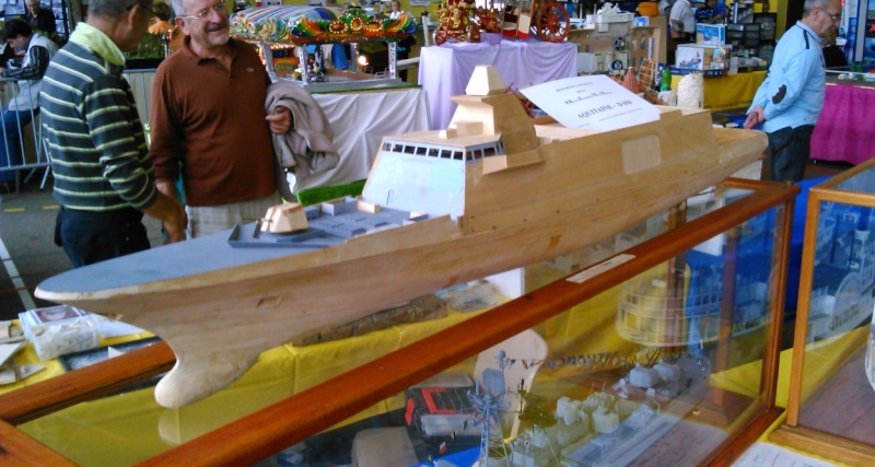

Pour bluekent
A moins de connaître quelqu'un à bord, tu auras de grandes difficultés à trouver des plans officiels d'une FREMM. Tu es à La Seyne, et au mois de Novembre dernier il y a eu une expo au collège Langevin ou un club de la région a présenté une maquette navigante le l' AQUITAINE, maquette relativement proche de la réalité avec cependant pas mal d'erreurs. Il me semble que le club qui l'a présenté est le club "MINIFLOTTE"  c'est un club de la région, mais je ne sais pas exactement d'où. Je n'ai pas retenu la ville. (peut-être AUBAGNE) Je pense qu'en contactant ce club tu pourras avoir ce que tu cherches. J'ai quelques éléments marine concernant les FREMM, mais je ne veux pas les diffuser. Regarde mon profil, tu verras que nous sommes voisins et je pourrai peut-être d'aider dans la construction de la chose et sans doute te trouver l'adresse de ce club.
Maquette navigante exposée  echelle 1/75
FREMM   Aquitaine au 1/100 ème par chienjaune - Page 8 Expo_l11
Une autre FREMM (en cours de réalisation) très proche de la réalité présentée à cette même exposition   echelle 1/100
FREMM   Aquitaine au 1/100 ème par chienjaune - Page 8 Expo_l10

Ecrit chez DCNS trouve un bon contact, moi c'est ce que j'ai fais et j'ai eu les plans FREMM et HORIZON mais ne soit pas pressé sa m'a pris deux ans de tractation mais maintenant ils sont là et bien au chaud, je dois terminer mon BPC et ma frégate Floréal et ensuite je me remets au boulot sur les deux.
