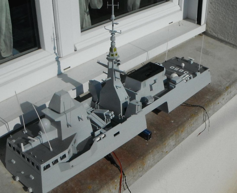

Nouvelle scéance de photos...... cheers
FREMM   Aquitaine au 1/100 ème par chienjaune - Page 5 8510
FREMM   Aquitaine au 1/100 ème par chienjaune - Page 5 8610

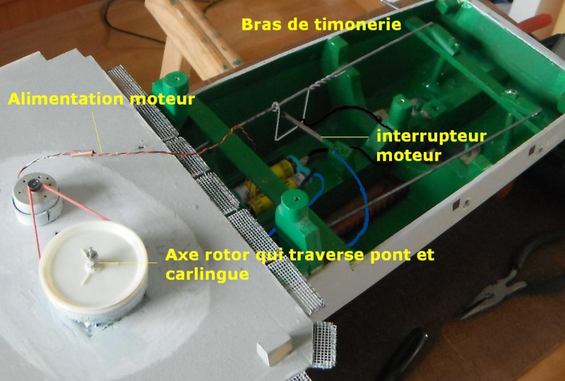

Photo de l'arrière et du système de rotation du rotor hélico
FREMM   Aquitaine au 1/100 ème par chienjaune - Page 5 8710

C'est un élastique qui sert de courroie Laughing

Bonsoir Chienjaune, l'élastique comme courroie me dit bizarrement quelques chose....
enfin, pour avoir tester cela fonctionne très bien et tes systèmes sont très ingénieux,félicitation Very Happy

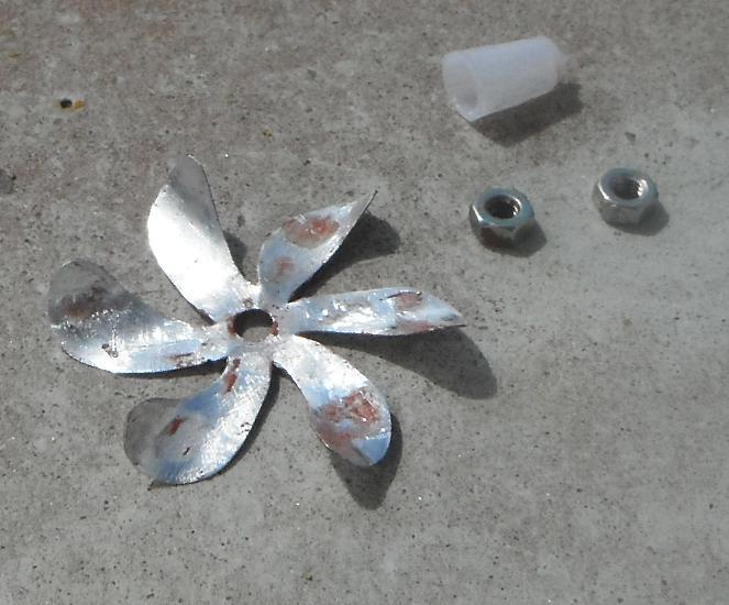

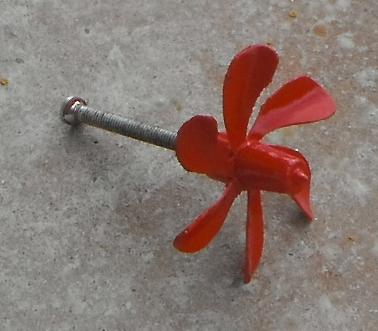

Je m'essaye maintenant aux hélices de statique
j'ai découpé les six pales dans une plaque recouverte sur les deux faces d'alu trouvée en déchetterie !
Ainsi j'ai deux disques figurants les hélices droites et gauche symétriques en plan vertical .
il suffit de tordre les pales savamment
ensuite je glisse deux écrous dans un morceau capuchon de super glue et je colle de part et d'autre du disque
FREMM   Aquitaine au 1/100 ème par chienjaune - Page 5 Avion_12
FREMM   Aquitaine au 1/100 ème par chienjaune - Page 5 Avion10
ça rend pas mal ....
je me demande ce que ça fera si je les utilise à la place de celles du racer .... affraid

Ma foi ça le fait pour pas cher et beaucoup d'habileté Wink
