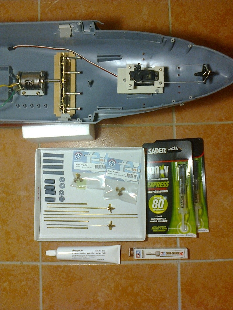

Bonne et mauvaise nouvelle :
La bonne : je viens de recevoir de Cap-Maquettes l'arbre d'hélice de remplacement de celui qui ne m'avais pas été retourné !!!
la mauvaise : outre le fait qu'il ne soit pas en laiton, j'avais précisé un arbre M2 d'une longueur de 16 cm dont 1 cm fileté, celui que j'ai reçu n'a que 0.5 cm de filetage (bien entendu je n'ai pas l'outillage pour rectifier.
Là ça m'agace vraiment

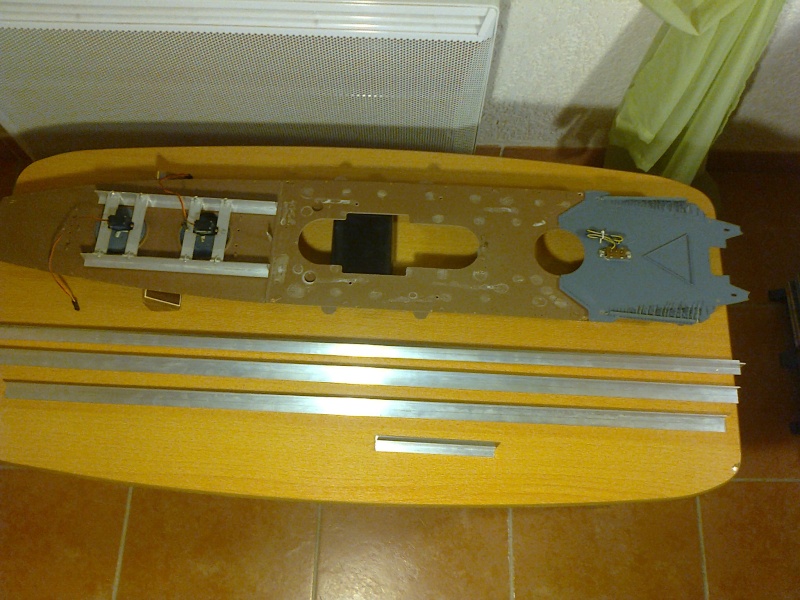

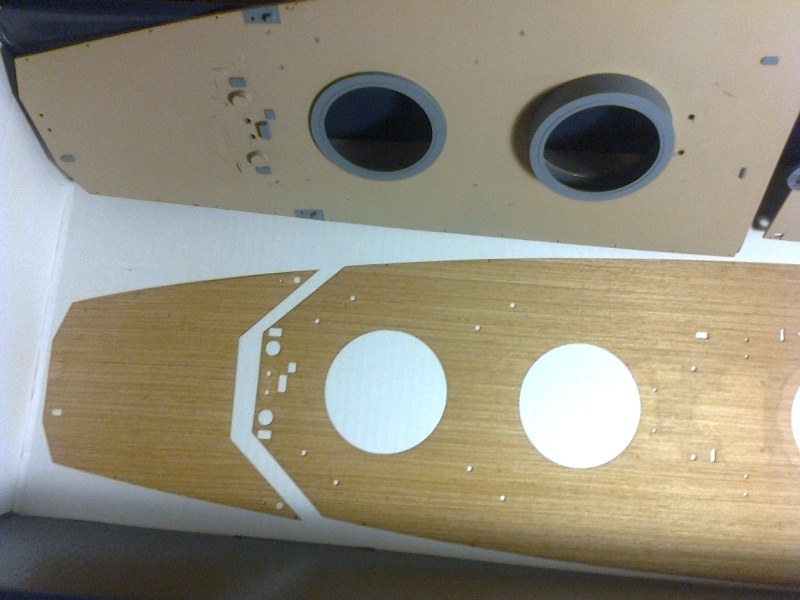

Pas beaucoup de temps pour m'occuper de mon Yamato malgré la réception de la quasi totalité du matériel commandé. En effet, je participe à la préparation du Grand Départ du Tour de France 2013 à Porto-Vecchio le 29 juin et l'échéance se rapproche à grand pas donc la densité des travaux préparatoires augmente fortement.
En plus ce chantier au départ RC, s'est transformé en véritable refonte, et présente maintenant plusieurs volets avec chacun son lot de difficultés.
Petit tour d'horizon :

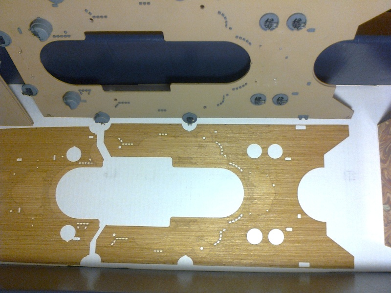

Volet : installation du pont en bois
- décollage de tous les éléments du pont (canons simple de 25, enrouleurs, paravanes, tourelles triples de 152, brises lames et divers)
- Préparation des trois principaux éléments des ponts en bois
- Notez la position points de jonctions entre les 3 éléments bois et les ponts plastique du kit
Quelques photos des ponts plastiques en partie dénudés, des pont en bois préparé et des pièces décollées :

YAMATO 1/200 NICHIMO RC 1ere partie - Page 14 Empty
MessageSujet: Re: YAMATO 1/200 NICHIMO RC 1ere partie   YAMATO 1/200 NICHIMO RC 1ere partie - Page 14 EmptySam 18 Mai 2013, 00:35
y a plus qu"a trouver le temps pour assembler tout ça
bon courage

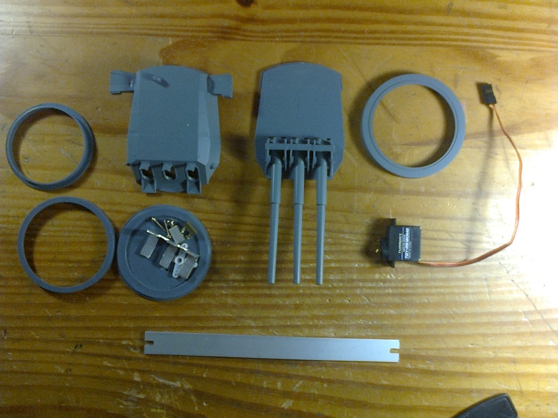

Volet Solidarisation des ponts :
Comme vous l'avez vu ci-dessus, l'un des éléments des ponts en bois avant déborde de manière conséquente sur l'élément central des ponts en plastique.
J'ai considéré qu'il était souhaitable du point de vue esthétique de ne pas couper le pont en bois, donc il faut solidariser l'élément avant et l'élément central du pont plastique.
Par ailleurs, la tourelle principale arrière est placée juste entre le pont central et le pont arrière du kit. L'assemblage de ces deux ponts paraît donc également nécessaire.
J'ai donc décollé les renforts en bois que j'avais initialement installé sous le pont central afin de monter des équerres en alu qui permettront d'assembler ensemble les 3 ponts tout en servant de renfort pour éviter la déformation des ponts plastiques.
Photo du montage à réaliser en intégrant la structure support des servos des tourelles avant :
YAMATO 1/200 NICHIMO RC 1ere partie - Page 14 Photo023
et les renforts bois supprimés pour mémoire :
YAMATO 1/200 NICHIMO RC 1ere partie - Page 14 Photo024
et petit coucou au passage à BROMURE qui lisait le premier volet pendant que je rédigeais le second

Volet Propulsion + étanchéité
Là je développe pas trop car on en a déjà beaucoup parlé donc juste ces photos avec les éléments à assembler avec les hélices en laiton, les arbres, les tubes d'arbres, les cylindres servant de boites à graisse, la graisse pour les arbres et celle pour le réducteur, la colle bi-composants pour l’étanchéité, etc...
YAMATO 1/200 NICHIMO RC 1ere partie - Page 14 Photo025
YAMATO 1/200 NICHIMO RC 1ere partie - Page 14 Photo026

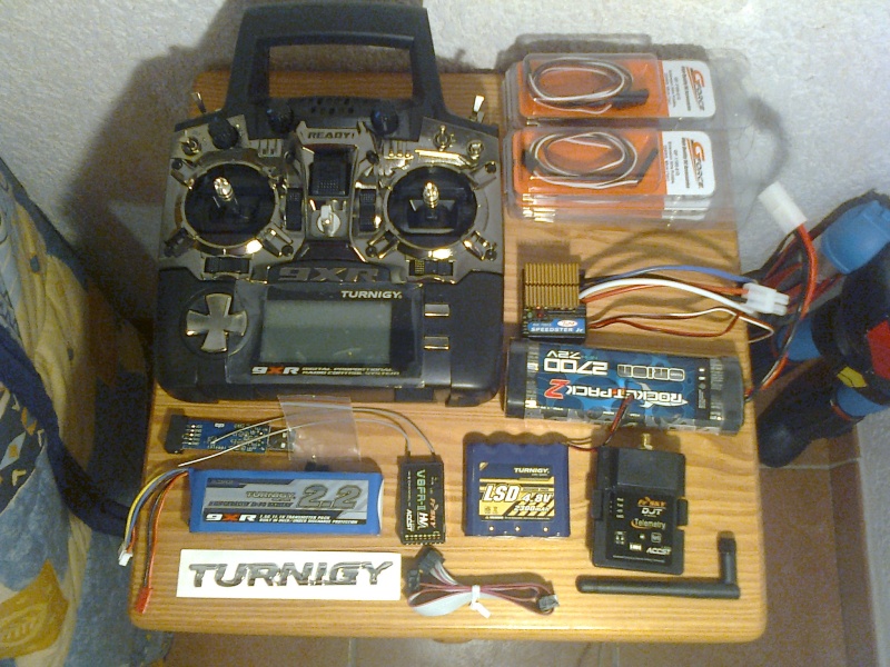

Le volet RC bien sur avec tous les éléments en attente que les phases précédentes soient achevées :
YAMATO 1/200 NICHIMO RC 1ere partie - Page 14 Photo027

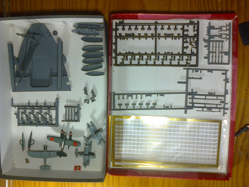

Un volet assemblage des derniers éléments à positionner sur le pont (avions, embarcations, pont Poupe avec grue et catapultes + les rambardes PE et divers !
YAMATO 1/200 NICHIMO RC 1ere partie - Page 14 Photo029

Perso j'utiliserai une tige type corde à piano car t'es sûr qu'elle tiendra dans le temps avec effectivement un réglage type domino en serrant à mort car après ce ne sera plus accessible je pense?.

Pour travailler sereinement, utilise plutôt de l'epoxy standard : sèche en 24h, au pire de la 30min, mais 80 sec ... fo être rapide !
chez sader, ils ont de la progressive : 2H, c'est pas mal :

J'utiliserai l'autre pour coller les rails en Alu sous le pont.

tu peut trouver de bonne tige pour faire tes commande dans un déchétterie
il suffit de récuoéré les rayon d'un roues de velo c'est le top et en plus il y a la quantité

Idem Bromure et en plus ils sont filetés (2,5 si ma mémoire est bonne), tu mets direct une chappe dessus (plus propre qu'un domino sourire )

Bonsoir Olivier je dirai la même chose que les collèges colle époxy 2h d'ailleurs c'est ce que je vais prendre pour coller mes chaises d'hélices car 80 seconde tu n'as pas le droit a l’erreur .

Merci à tous, pour vos contributions à la conception de ce Yamato "Tuning".
Très clair le schéma de l'ancien pour cette solution simple et pratique où on retrouve pas mal d'éléments évoqués par vous tous.
En outre, cette option est très intéressante dans le contexte de ce Yamato qui a un pont plus bas au niveau de la poupe donc peu de place au dessus des 2 croix pour mettre un domino. Avec cette solution, le domino ne doit pas gêner.
C'est certain que pour visualiser c'est mieux avec un schéma. Merci l'ancien.

d'autant plus que la colle epoxy 80s, une fois la seringue ouverte, tout ce qui reste dedans met aussi 80s pour durcir...
