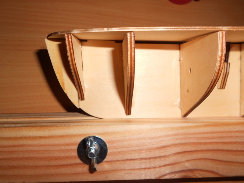

Lorsque j'ai monté la chaloupe du Bounty, les couples et la fausse quille s’emboîtaient parfaitement. Il m'a même parfois fallu poncer un peu de matière. Là les saillies sont un peu trop grande ce qui oblige à caler les choses dans une troisième dimension, ce que n'est pas franchement évident.
Au final je suis assez content du résultat.
Le Renard (Artesania Latina 1/50°) par sakcha 02
Il n'y a que 1 ou 2 mm entre le bas du couple le plus grand et l'arête basse de la fausse quille... Pas facile de bloquer la bête dans son chantier.
Le Renard (Artesania Latina 1/50°) par sakcha 03
Des p'tits trous dans les couples pour uniformiser l'hygrométrie dans la coque. Est-ce suffisant? J'ai utilisé ma plus grosse mèche de la dremel, l'autre perceuse est en prêt chez des amis bricoleurs .
