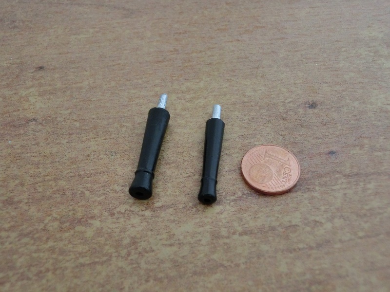

Comme annoncé lors de ma dernière intervention, j'ai donc décidé de remplacer les super-canons de 36 livres du pont de batterie par des canons plus ordinaires mais à l'allure plus historique ! clown
Je vous mets à nouveau un cliché :
HMS Victory 1765 : Partie-1 (base Artesania Latina 1/84°) de Steckmeyer - Page 28 Cimg2229
J'ai donc fabriqué de nouveaux canons à "piquer". Vous connaissez tous la technique. En premier lieu, il faut un modèle pour la fabrication du moule. N'ayant pas de tour digne de ce nom, ni de laiton, j'ai tourné un modèle en bois.
HMS Victory 1765 : Partie-1 (base Artesania Latina 1/84°) de Steckmeyer - Page 28 Cimg2233
J’ai utilisé du noyer sur lequel, après tournage, j’ai appliqué plusieurs couches de fondur de façon à boucher les pores du bois, qui sans cette opération, seraient apparus à la surface des canons moulés. Sur le cliché suivant, les différentes étapes conduisant à l'obtention du canon :
HMS Victory 1765 : Partie-1 (base Artesania Latina 1/84°) de Steckmeyer - Page 28 Cimg2232
Le façonnage de la bouche reste l'étape la plus délicate. Plusieurs idées géniales se sont révélées désastreuses lors de leur mise en application ! Au final, avant-trou de 1 mm à l’aide de la perceuse montée sur colonne et finition à la main avec une mèche de 2 mm. Puis polissage avec de la laine d’acier 000. Comparaison entre l’ancien et le nouveau canon. Lequel préférez-vous ? Bien sûr, celui en haut à gauche ! HMS Victory 1765 : Partie-1 (base Artesania Latina 1/84°) de Steckmeyer - Page 28 Icon_clown
HMS Victory 1765 : Partie-1 (base Artesania Latina 1/84°) de Steckmeyer - Page 28 Cimg2231
Voici les nouveaux canons installés bâbord arrière. Ce cliché est à comparer avec le premier. Comme on dit y’a pas photo !
HMS Victory 1765 : Partie-1 (base Artesania Latina 1/84°) de Steckmeyer - Page 28 Cimg2230
Ces nouveaux canons ont été obtenus dans un deuxième essai, le premier ayant conduit à des canons surdimensionnés pour l’échelle au 1/84 e. Par contre ils pourraient probablement être utilisés comme canons de 24 livres pour une échelle au 1/48 e. Avis aux amateurs !
HMS Victory 1765 : Partie-1 (base Artesania Latina 1/84°) de Steckmeyer - Page 28 Cimg2228
Merci pour votre attention. Pas mécontent de cette nouvelle artillerie. HMS Victory 1765 : Partie-1 (base Artesania Latina 1/84°) de Steckmeyer - Page 28 Icon_clown

C'est du plomb ? de l'aluminium ? du zamac ?
En tous cas bravo pour tes moulages, le résultat est superbe.
Moi j'aurais plutôt tenté de tourner les anciens canons dans la mini perceuse, car je ne suis pas sûr de maîtriser la technique du moulage.

Steckmeyer
Steckmeyer
HMS Victory 1765 : Partie-1 (base Artesania Latina 1/84°) de Steckmeyer - Page 28 Empty
MessageSujet: Re: HMS Victory 1765 : Partie-1 (base Artesania Latina 1/84°) de Steckmeyer   HMS Victory 1765 : Partie-1 (base Artesania Latina 1/84°) de Steckmeyer - Page 28 EmptyDim 10 Mai 2020, 22:01
Fred
Tourner les anciens canons dans la mini-perceuse ? D'une part, ces canons n'étaient pas assez longs et, d'autre part, limer sur un mauvais tour (la perceuse) trente canons ? Que nenni !

Le bonjour à tous ! Yves m'a rappelé à l'ordre ! clown (Je plaisante) et je m'exécute !
Ce n'est pas chic de ne pas avoir donné de nouvelles, mais quelquefois ... un break ... pourquoi pas ?
Les derniers travaux effectués l'ont été sur le château arrière. C'est pas encore fini !
Pas mécontent de la réalisation du nom du vaisseau avec du fil de laiton.
Gros problème d'alignement au-dessus des décors ! Impossible de faire mieux à moins de tout reprendre ! affraid Tant pis !
HMS Victory 1765 : Partie-1 (base Artesania Latina 1/84°) de Steckmeyer - Page 28 Cimg2511
HMS Victory 1765 : Partie-1 (base Artesania Latina 1/84°) de Steckmeyer - Page 28 Cimg2510
HMS Victory 1765 : Partie-1 (base Artesania Latina 1/84°) de Steckmeyer - Page 28 Cimg2512
Après cela j'ai démarré le gréement du vaisseau pour changer un peu. La suite est à voir dans la deuxième partie de ce post :
https://www.laroyale-modelisme.net/t26558-h-m-s-victory-au-1-84-plus-rien-a-voir-avec-le-kit-partie-2#596492
A bientôt. Amicalement.
