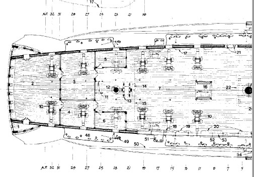

Je pense que cette vue est guerre ? Mais où mettent-t-ils les meubles ?
HMS Victory 1765 : Partie-1 (base Artesania Latina 1/84°) de Steckmeyer - Page 27 Victor16
Eh oui Mike ! Qu'en font-ils ? Les cloisons peuvent être démontées, voire repliées en hauteur. Il est peut-être plus facile de déménager des meubles que des canons.
Des recherches sur internet n'ont rien donné.
La consultation du livre de C. Nepean Longridge "The anatomy of Nelson's ships" conduit à ceci (après traduction) :
"Vingt-deux canons ont été fabriqués pour le pont supérieur et six pour le gaillard d'arrière. Ce sont des canons de douze livres. Ceux du pont supérieur sont des canons longs, dont le nombre total était de trente, les huit supplémentaires œuvrant dans les cabines. Les canons du gaillard d'arrière sont des canons courts, au nombre total de douze, les six supplémentaires étant également dans les cabines à l'arrière". C. Nepean Longridge ne fabrique pas les six canons courts que l'on pourrait supposer être stockés sur les gaillards d'arrière et/ou d'avant. Comme si pour lui ils étaient placés dans ces cabines et donc non visibles. Qu'en penser ? Toute info complémentaire est la bienvenue.
