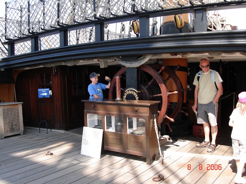

HMS Victory 1765 : Partie-1 (base Artesania Latina 1/84°) de Steckmeyer - Page 26 Dsc00812
Les roues de la barre devraient être vernies ainsi que l'échelle principale. J'ai fait quelques essais de teinture de bois avec de l'acajou, je suis plutôt perplexe, couleurs rosée ou trop rouge selon la dilution ! A suivre ...
