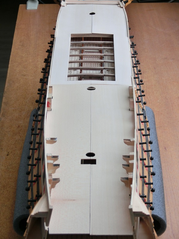

Toujours sur les gaillards et le passavant. Comme je l'avais signalé, j'ai rencontré un problème avec les allonges de couples. L'alignement des supports de baux était défectueux et le gaillard d'avant se trouvait trop bas. J'ai donc "bricolé" pour parvenir à une configuration plus correcte. Tous les baux sont dorénavant en place.
HMS Victory 1765 : Partie-1 (base Artesania Latina 1/84°) de Steckmeyer - Page 25 Cimg1625
Je n'ai pas assez anticipé, j'aurais dû détecter le problème plus tôt, tout du moins avant d'avoir positionné les canons, car voilà le chantier :
HMS Victory 1765 : Partie-1 (base Artesania Latina 1/84°) de Steckmeyer - Page 25 Cimg1628
Y'a des copeaux et de la sciure partout !  What a Face What a Face What a Face
Maintenant que les baux sont positionnés je vais pouvoir coller les ponts confectionnés avec des planchettes de tilleul de 1 mm, non fournies dans la boîte. Sur ces ponts je collerai le bordage.
HMS Victory 1765 : Partie-1 (base Artesania Latina 1/84°) de Steckmeyer - Page 25 Cimg1623
Ayant l'intention de poser un bordage plus réaliste, j'ai fait une tentative pour construire des caillebotis qui eux aussi respecteront plus fidèlement l'échelle. Pour info, ceux fournis dans le kit correspondent à une maille de 30 cm ! Ceux là même que j'ai installés sur le pont supérieur !
J'ai utilisé des lattes de tilleul de 1 mm d'épaisseur, très légèrement collées les unes contre les autres et j'ai réalisé les encoches avec une lame de scie à métaux et l'aide de deux guides bricolés.
HMS Victory 1765 : Partie-1 (base Artesania Latina 1/84°) de Steckmeyer - Page 25 Cimg1624
C'est acrobatique ! Mais qui ne tente rien n'a rien ! Etape intermédiaire :

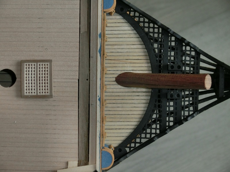

Autre avancée, les caillebotis faits main. Inutile de vous dire que ce que je vous montre n'a pas été obtenu d'un claquement de doigts ! Y'a du taf derrière tout cela ! HMS Victory 1765 : Partie-1 (base Artesania Latina 1/84°) de Steckmeyer - Page 25 Icon_clown
HMS Victory 1765 : Partie-1 (base Artesania Latina 1/84°) de Steckmeyer - Page 25 Cimg1650
C'est encore un peu brut de fonderie. Comme vous pouvez le voir, une ou deux séances de ponçage sont encore nécessaires, mais nous tenons le bon bout, je pense ?
Avec ces caillebotis qui respectent l'échelle, je me trouve confronté à un petit problème. Le voici :
HMS Victory 1765 : Partie-1 (base Artesania Latina 1/84°) de Steckmeyer - Page 25 Cimg1652
Ceux de la plate-forme de poulaine sont à jeter ! Ça tombe bien, car cette plate-forme, qui m'a demandé beaucoup de temps,  n'a rien à voir avec la réalité.
Il va falloir reprendre tout cela. Il en est de même pour les caillebotis du pont supérieur que l'on peut voir sur le premier cliché. Là, je réfléchis.
Je travaille aussi sur la passerelle d'accès au beaupré à partir du gaillard d'avant. Là encore pas mal de modifications à introduire. Que du bonheur !

Quelques clichés de la proue du Victory. C'est un montage à blanc (bien que ce soit tout noir ! bounce ).
J'ai modifié la plate-forme de façon à laisser le passage pour le collet de grand mât qui se capelle sur la courbe de capucine. Le faux collet, quant à lui, se capelle sur le beaupré. Désolé pour la poussière sur la peinture, la sciure et le noir ne font pas bon ménage ! C'est en plein chantier, pas mal de finitions de peinture à prévoir et un grand nettoyage à la fin.
HMS Victory 1765 : Partie-1 (base Artesania Latina 1/84°) de Steckmeyer - Page 25 Cimg1723
Une autre vue :
HMS Victory 1765 : Partie-1 (base Artesania Latina 1/84°) de Steckmeyer - Page 25 Cimg1720

Le bordé du pont du gaillard d'avant est en cours de finition. Petit rappel : lattes de poirier de 3 mm de largeur et 1 mm d'épaisseur. Les tranches ont été crayonnées à l'aide d'un crayon gras (8B). C'était la première fois que j'utilisais ce procédé pour simuler le calfatage. Verdict : assez séduit !
Le bordé est en cours de raclage, petits racloirs réalisés avec des chutes de lame de scie à métaux :
HMS Victory 1765 : Partie-1 (base Artesania Latina 1/84°) de Steckmeyer - Page 25 Cimg1816
et après passage de l'équipe de propreté :
HMS Victory 1765 : Partie-1 (base Artesania Latina 1/84°) de Steckmeyer - Page 25 Cimg1817
Sur ce dernier cliché, le bordé apparaît un peu plus foncé. Effet du soleil normand de fin d'après-midi ?

Toujours présent ! Et toujours sur le pont des gaillards d'avant et d'arrière !
Après avoir réalisé le pont du gaillard d'avant, je me suis lancé dans la confection de celui du gaillard d'arrière, sans faire de plan, comme je l'avais fait pour le gaillard d'avant.
Trop sûr de moi ! Le résultat ne s'est pas fait attendre, je suis allé droit dans le mur, les diminutions des lattes n'étant pas assez esthétiques. J'ai donc tout décollé, dessiné un plan et recommencé !
Voici :
HMS Victory 1765 : Partie-1 (base Artesania Latina 1/84°) de Steckmeyer - Page 25 Cimg1829
Pour rappel j'ai utilisé des lattes de 3 mm de largeur et non pas 5. Cela conduit à un bordé plus proche de la réalité à mon sens.
HMS Victory 1765 : Partie-1 (base Artesania Latina 1/84°) de Steckmeyer - Page 25 Cimg1831
Sur ce cliché on voit les diminutions des bordés nécessaires pour prendre en compte le rétrécissement du pont en direction de la poupe :
HMS Victory 1765 : Partie-1 (base Artesania Latina 1/84°) de Steckmeyer - Page 25 Cimg1830
Et un détail ...
HMS Victory 1765 : Partie-1 (base Artesania Latina 1/84°) de Steckmeyer - Page 25 Cimg1828
Bel ouvrage ... sachant que l'on en verra pas grand-chose ... puisqu'il sera en partie dissimulé par le parc à boulets ! Tant pis !
Le pont a été raclé, mais pas suffisamment à mon gré. C'est à reprendre et à terminer avec une couche de fondur.
