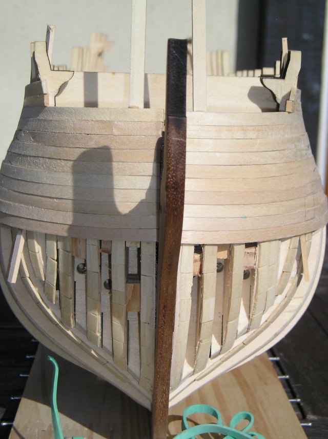

Pendant que les canons baignent dans leur bain, je peux continuer le chantier. Avancée des oeuvres mortes. Beau temps (frais) sur la Normandie lundi dernier, le Victory était de sortie.
HMS Victory 1765 : Partie-1 (base Artesania Latina 1/84°) de Steckmeyer - Page 3 P1010019
Le même libéré de ces instruments de torture :
HMS Victory 1765 : Partie-1 (base Artesania Latina 1/84°) de Steckmeyer - Page 3 P1010113
La poupe. Rien ne vaut les photos en lumière naturelle !
HMS Victory 1765 : Partie-1 (base Artesania Latina 1/84°) de Steckmeyer - Page 3 P1010114
Avec une esquisse des sabords :
HMS Victory 1765 : Partie-1 (base Artesania Latina 1/84°) de Steckmeyer - Page 3 P1010115
Comme on peut le voir, le soleil est encore assez bas sur l'horizon :
HMS Victory 1765 : Partie-1 (base Artesania Latina 1/84°) de Steckmeyer - Page 3 P1010116
Détail de la proue avec présence d'un passager clandestin :
HMS Victory 1765 : Partie-1 (base Artesania Latina 1/84°) de Steckmeyer - Page 3 P1010020
Le même (pas sûr) en train d'inspecter ce soir l'avancée des travaux :
HMS Victory 1765 : Partie-1 (base Artesania Latina 1/84°) de Steckmeyer - Page 3 P1010117
Jean-Claude

Bonjour J-C,
Très beau travail de pose des bordés car la courbure de cette coque n'est vraiment pas simple.

tres bien, ton bordage file bien,attention maintenant entre la quille et le préceintre,tu as fait le plus facile. cheers

Je ne sais pas si l'hiver tire à sa fin et s'il n'y aura plus de gélées, mais je constate que les températures sont bien au-dessous de 0° C depuis quelques jours. Vivifiant !
Je serais prudent tout comme Marco.
Merci Alain ! Je sais que pour l'instant c'est du p'tit lait ! C'est maintenant que les choses sérieuses vont commencer. Je voudrais réaliser les oeuvres vives en un seul bordé ! affraid Qui ne tente rien, n'a rien !
Je cogite. J'irais pas à pas et je compte sur vos conseils.
A bientôt.
Jean-Claude

qu'entends tu en un seul bordé ?
Steckmeyer
Steckmeyer
HMS Victory 1765 : Partie-1 (base Artesania Latina 1/84°) de Steckmeyer - Page 3 Empty
MessageSujet: Re: HMS Victory 1765 : Partie-1 (base Artesania Latina 1/84°) de Steckmeyer   HMS Victory 1765 : Partie-1 (base Artesania Latina 1/84°) de Steckmeyer - Page 3 EmptySam 23 Fév 2013, 22:33
Alain, le bon terme c'est probablement un seul bordage. Je veux dire que je n'ai pas l'intention de poser un placage sur le premier bordage. C'est osé ? clown

Bonjour Jean Claude
C'est faisable mais il faut que ton premier bordé soit impeccable et avec du bois de qualité si tu veux vernir. Si tu recouvres de cuivre la qualité du bois est moins important mais par contre l'état de surface doit être parfait.

Jean Claude,OK,tu as raison,j'avais eu peur que ce soit ton bordé qui soit d'une seule longeur.
Il faut que tu traces tes bordés sur tes couples.Ils doivent tous arriver à l'étrave ce qui t'oblige à faire des diminutions exct....Il y a des exemples dans le site "truc"Pour le bois évite un bois trop dur, pour le reste c'est surtout une question de couleur apres ponçage car je pense que tu ne mettras pas de peinture et surtout pas d'enduit pour boucher les jours ,il vaut mieux les voir et ne pas en avoir est encore mieux.

Alain,
Effectivement, je n'ai pas l'intention de peindre les oeuvres vives, juste un vernis, sans enduit bien sûr. Peut-être un côté cuivré (comme Patrice et Black-Crow), je choisirais dans ce cas le moins réussi. En regardant la boîte, je m'aperçois que le bois pour les oeuvres vives, c'est du mansonia (2x5x500). Que penses-tu de ce bois ? Un bois exotique probablement ?

Deux photos, la première prise au flash, la seconde sans, pour vous donner une idée de la teinte des lattes.
HMS Victory 1765 : Partie-1 (base Artesania Latina 1/84°) de Steckmeyer - Page 3 P1010123
HMS Victory 1765 : Partie-1 (base Artesania Latina 1/84°) de Steckmeyer - Page 3 P1010124
MessageSujet: Re: HMS Victory 1765 : Partie-1 (base Artesania Latina 1/84°) de Steckmeyer   HMS Victory 1765 : Partie-1 (base Artesania Latina 1/84°) de Steckmeyer - Page 3 EmptyVen 01 Mar 2013, 22:59
moi je trouve pas ça trop mal !! en alternant les couleurs de bois ! ça devrait bien rendre ;,mais c'est mon avis !tu les as eut ou??? par compte pas de teinture !
