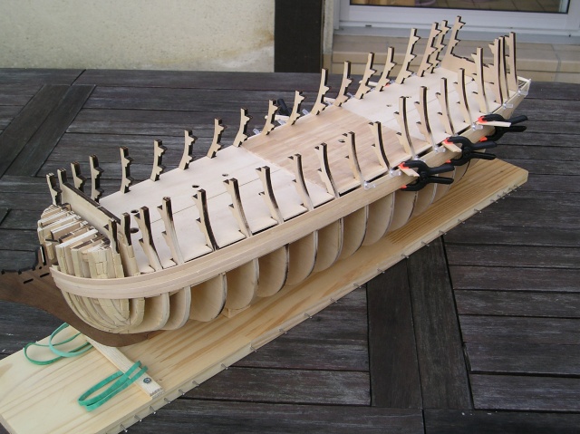

J'ai repris le chantier. Je voudrais réaliser une coque en un seul bordé et sans clous. Je vais m'appliquer et tout faire pour y parvenir, mais j'ai comme l'impression que cela va prendre du temps.
Je commence par les oeuvres mortes comme indiqué sur la notice. Par contre je n'ai pas suivi la notice en ce qui concerne la pose de l'étrave, quille et étambot qui devait se faire après la réalisation du bordage.
HMS Victory 1765 : Partie-1 (base Artesania Latina 1/84°) de Steckmeyer P1010026
Ne voulant pas retenir les pointes j'ai opté pour les élastiques. On verra bien ... Il va falloir que j'en rachète, ils cassent tous les uns après les autres.
Je pense avoir particulièrement soigné le biseautage des couples. Trop même à la proue, puisque j'ai dû rajouter du bois affraid Je ne suis d'ailleurs pas séduit par la solution adoptée par le fabricant pour la proue : des couples perpendiculaires au premier couple. Pas facile à travailler.
HMS Victory 1765 : Partie-1 (base Artesania Latina 1/84°) de Steckmeyer P1010030
HMS Victory 1765 : Partie-1 (base Artesania Latina 1/84°) de Steckmeyer P1010031
HMS Victory 1765 : Partie-1 (base Artesania Latina 1/84°) de Steckmeyer P1010032
Il ne faut pas que j'oublie de percer les cloisons pour l'équilibrage de la pression dans chaque compartiment HMS Victory 1765 : Partie-1 (base Artesania Latina 1/84°) de Steckmeyer 934085702 C'est plus facile de le faire avant de monter le chantier qu'après ! HMS Victory 1765 : Partie-1 (base Artesania Latina 1/84°) de Steckmeyer 388315920
A suivre ...

Bonjour Jean-Claude,
Je suis avec intérét la progression de ton chantier et je vois que tu t'embetes avec des élastiques pour maintenir tes virures... il y a plus simple,il suffit d'utiliser des petites punaises de bureau dont le chapeau débordant permet sans percer la virure de la plaquer solidemment sur le couple.Par ailleurs inutile d'essayer de percer les couples pour assurer un équilibre hygrométrique il suffit de faire des ouvertures dans les ponts là ou ça ne se voit pas afin d'assurer une bonne circulation de l'air entre les différents compartiments... Laughing

Bonsoir Black-Crow,
Super idées. Je ne voulais pas utiliser les punaises parce que je ne voulais pas percer les virures, mais en les décalant ... Génial ! Et ça marche superbement. Je vais faire mon deuil des élastiques. Je m'étais pourtant bien amusé à planter régulièrement les clous le long du chantier !!!
Quant à percer les ponts ! Là aussi, merci ! Je ne me voyais pas percer les couples en biais avec la perçeuse, cela me semblait être un travail de sagouin !

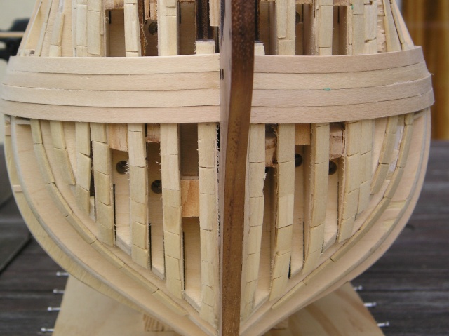

Je progresse très lentement. Beaucoup de choses à faire à côté. J'ai percé les ponts et la fausse quille pour l'équilibre de la pression hygrométrique. Que de courants d'air en perspective dans ce bâtiment ! Les virures se posent en deux bordés, les plus longues atteignant presque 80 cm.
Quelques photos pour le plaisir. Et si vous voyez un problème, n'hésitez surtout pas !

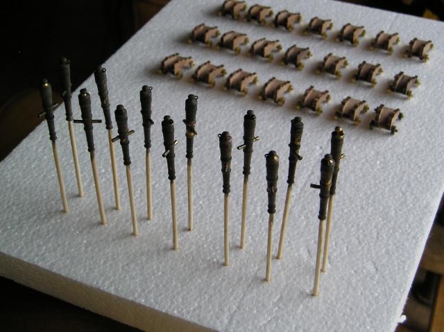

Merci pour vos encouragements. En parallèle des oeuvres mortes, je prépare l'armement du bateau. J'ai commencé par les canons de 24 livres du pont intermédiaire. La notice comporte une erreur de taille : les soles sont montées à l'envers, la plus grande largeur étant dirigée du côté de la bouche du canon ! De plus elle préconise de fixer les canons au pont par des clous. Je ne m'y risquerai pas compte tenu de la flexibilité du pont. Je les collerai à l'araldite !
HMS Victory 1765 : Partie-1 (base Artesania Latina 1/84°) de Steckmeyer P1010050
Sur les 28 canons du pont intermédiaire, j'ai réalisé 21 affûts.
HMS Victory 1765 : Partie-1 (base Artesania Latina 1/84°) de Steckmeyer P1010051
Autre difficulté : pour les essieux des affûts, il est fourni du fil de 0,4 mm de diamètre (en fait 0,6 mm) alors que les trous dans les flasques sont de 0,75 mm et ceux des roues de 1,5 mm ! Je ne parle pas des tourillons : 1,1 mm dans le canon et 1,75 mm au niveau des sus-bandes. Il faut rectifier cela en profondeur. N'ayant pas trouvé de fil de laiton de 1,5 mm, je suis parti sur des clous en laiton ayant ce diamètre, que je coupe en conséquence ! Il me faut agrandir les trous dans les flasques ! Opération très délicate !
HMS Victory 1765 : Partie-1 (base Artesania Latina 1/84°) de Steckmeyer P1010048
J'ai également décidé de noircir les canons. Je m'aperçois que l'attaque du produit sur le laiton ne se fait pas de façon uniforme. Il y a des zones qui résistent et restent jaunes. Faut-il traiter la surface avant de passer le noircisseur ? Plutôt que d'étaler au pinceau je plonge directement les canons dans le flacon. Il faudra que je fasse une retouche pour l'âme des canons.
HMS Victory 1765 : Partie-1 (base Artesania Latina 1/84°) de Steckmeyer P1010049
Beaucoup de travail alors que de ces canons on ne verra que la bouche ! Je m'entraîne pour ceux du pont supérieur.
A suivre. Amicalement.

Si les canons ne noircissent pas uniformément il convient avant de les tremper dans le liquide noircisseur de les passer dans un desoxydant au préalable.Il se peut aussi qu'il y ait des traces de colle (cyano pour coller les tourillons, ça m'est arrivé...)
Bien Amicalement

Le H85 est pas mal comme noir Laughing

Côté noircisseur, je ne connais pas le h85. Ce que je possède c'est du 0805 ! silent
Je pensais aussi que la cyano pouvait poser problème, Black-Crow, mais sur des fûts n'ayant pas été au contact de la cyano, même problème ! A éclaircir. Qu'entends-tu par désoyydant, un détergent ? La question : vaut-il mieux noircir les canons ou les peindre ? J'ai l'impression que la première solution est plus réaliste ? Qu'en pensez-vous ?
Hier, accalmie sur la Basse-Normandie. Il y a eu même un peu de soleil. N'est-ce pas Papy Biquet ? Pas le temps d'aller à la mer, mais le Victory s'est autorisé une petite sortie. Petite sortie : un quart d'heure plus tard, il tombait des grêlons !
HMS Victory 1765 : Partie-1 (base Artesania Latina 1/84°) de Steckmeyer P1010055
HMS Victory 1765 : Partie-1 (base Artesania Latina 1/84°) de Steckmeyer P1010056
HMS Victory 1765 : Partie-1 (base Artesania Latina 1/84°) de Steckmeyer P1010057
HMS Victory 1765 : Partie-1 (base Artesania Latina 1/84°) de Steckmeyer P1010058
Vous constaterez des escaliers sur le bordage. Je pensais faire un peu mieux. J'ai mesuré mes baguettes avec un pied à coulisse numérique (très récemment acquis sur internet). Les baguettes de 2 mm oscillent entre 1,9 et 2,3 mm, soit 20 % d'écart ! Une paille. Quant à la hauteur, n'en parlons pas ! Le bois est un matériau vivant ! A+

Bonjur ,superbe boulot! comme tu dit tu as bien fait de le rentrer ! oui je vois ça pour les lattes !!!! il n'y aura plus qu'a jouer de l'huile de coude , bon là dessus bonne journnee moi je ,retourne a ma voilure bye a+
amities!
HMS Victory 1765 : Partie-1 (base Artesania Latina 1/84°) de Steckmeyer Empty
MessageSujet: Re: HMS Victory 1765 : Partie-1 (base Artesania Latina 1/84°) de Steckmeyer   HMS Victory 1765 : Partie-1 (base Artesania Latina 1/84°) de Steckmeyer EmptyJeu 07 Fév 2013, 08:55
Un bon grattage à la lame (pas de papier de verre)et je pense que votre bordé sera pas mal.

Ta coque est belle, bon c'est sur il va falloir égaliser tout ça mais le début de bordage est bien fait, pour le H85 c'est la peinture humbrol noire 85 Laughing
