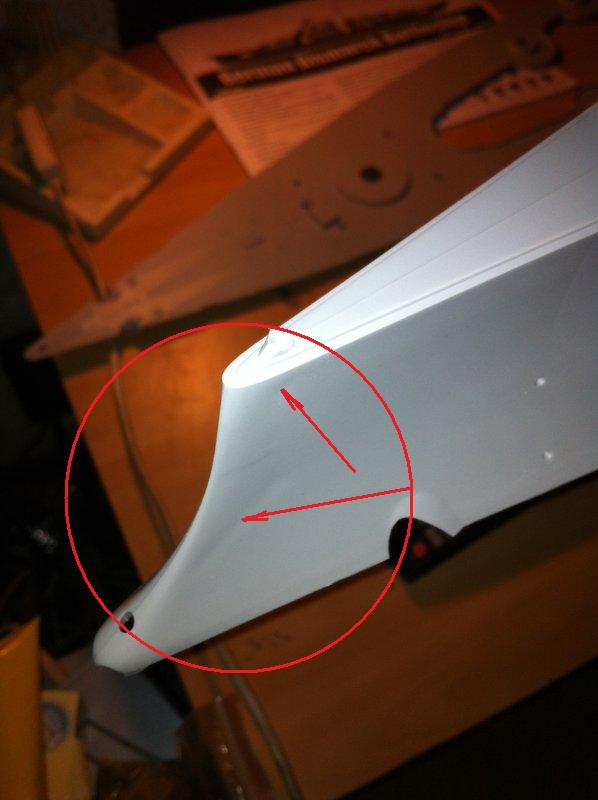

Salut à tous ! Bon alors ce soir voici quelques avancé !
Bismarck au 1:200 de Kev  010djp
Limage de la coque ( les soudures, les traces de grappe )
Bismarck au 1:200 de Kev  005ww
Bismarck au 1:200 de Kev  002oeq
Collage du bout de la coque
Bismarck au 1:200 de Kev  008vkc
Juste assemblé pour les deux parties mais pas collé à la coque

ca y est, c'est bien parti ton Bismarck... mais fait attention, ici et là il y a des petits défauts sur l'étrave:
Bismarck au 1:200 de Kev  002oeq10
il serait judicieux de poncer légèrement ces deux petites zones, puis de passer du mastique Tamiya, laisser sécher quelques heures et reponcer avec du papier à l'eau de carrosserie de plus en plus fin et finir avec de la laine d'acier 000.
regarde bien s'il n'y a pas d'autres défauts ailleurs, on ne sait jamais...
