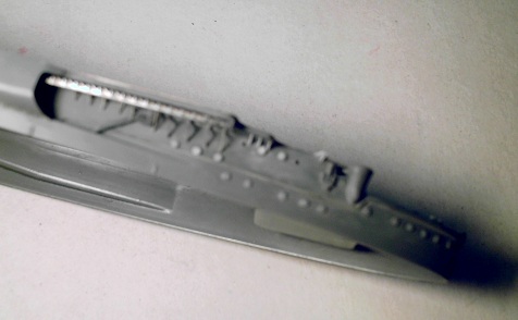

Je me lance dans la construction du Yamato au 1/700 Tamiya.
Il recevra de la photodécoupe Edouard pour les petits détails et les rambardes, des catapultes et un pont à hydravions Lion Roar, et pour finir le tout un pont en bois MK1.
Par la suite s'ajoutera un équipage.
Yamato 1/700 Tamiya Photo111
Pour commencer le montage, j'ai poncé la coque pour enlever le cable anti torpille gravé beaucoup trop discretement à mon gout.
Je l'ai remplacé par un autre en plastique étiré.
De la même façon, j'ai confectionné des protections de hublots à l'aide de plastique étiré coupé en rondelles (comme un saucisson) et percé completement les hublots existants.

Après avoir poncé l'ensemble de la plage arriere et pratiqué quelques découpes , vient le moment de placer quelques renforts et le gros morceau qu'est le pont à hydravions en photodécoupe.
Malheureusement, les rails du pont en photodécoupe, malgré des efforts réitérés et de nombreux jurons que la politesse la plus élémentaire m'interdit de répéter ici, n'ont pu être installés. La finesse est une belle chose, mais le maillechort utilisé par Lion Roar s'est montré d'une mollesse incompatible avec une pose donnant un effet réaliste à ces éléments (pourquoi ne pas avoir utilisé du laiton comme pour le pont?).
Les rails ont été confectionnés avec du plastique étiré, autrement plus accommodant (ils ne sont pas encore tous posés sur la photo)...

J'avais commencé à poser les rambardes du set Eduard dédié au Yamato.
Déjà que ces s....... de pieces étaient coton à retirer de leur support (un point d'attache tous les 4mm!), elles m'avaient semblé bien basses pour des rambardes, même au 1/700, et la vision des photos du Musashi de Kagou entre autres confirmait mon impression.
Comme le set contenait moins que le strict minimum, j'ai commandé l'article équivalent à l'Arsenal.
Et là, il fallait se rendre à l'évidence, une rambarde chez Eduard est deux fois moins haute (et moins fine) qu'une rambarde de l'Arsenal.
Résultat, j'ai viré illico ce que j'avais déjà posé pour remplacer plus qu'avantageusement.
J'ai posé la premiere partie du pont en bois. Le résultat est prometteur.

Et maintenant, un petit coup de Humbrol 106 sur le pont hydravions pour se faire une idée du résultat à venir.
