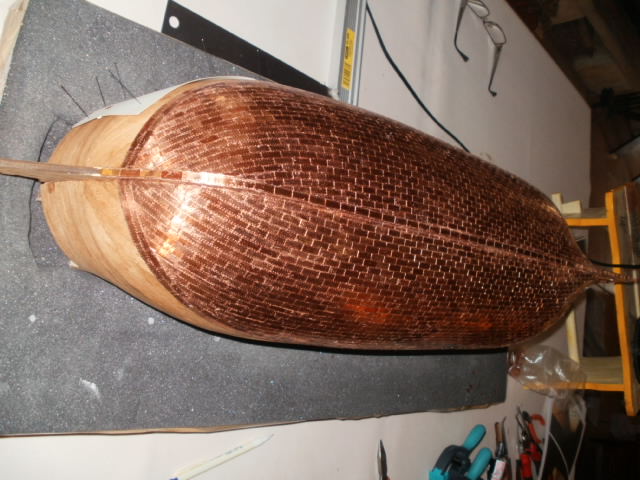

Bonjour Black-Crow
Pour la mise en place des plaques de cuivre j'ai fait:
1: la colle que j'ai utilisé est de la colle type néoprène transparente de chez Sader. C'a laisse des résidus mais qui s'en vont facilement en polissant la zone au scotch brite.
2: J'ai posé deux bandes au niveau de la ligne de flottaison en quinconce
HMS Victory (Panart 1/75°) de Black-Crow P4270015
3: ensuite je suis parti vers le bas et simultanément vers l'avant et l'arrière
HMS Victory (Panart 1/75°) de Black-Crow P4280013
4: quand tu arrive à l'avant et à l'arrière il y a de la découpe à faire.
Pour les découpes j'ai utilisé une pince coupante et ensuite une petite lime fine pour paufiner l'ajustement.
Il faut que la partie de la coque à recouvrir soit parfaite sinon les plaques se positionnent mal

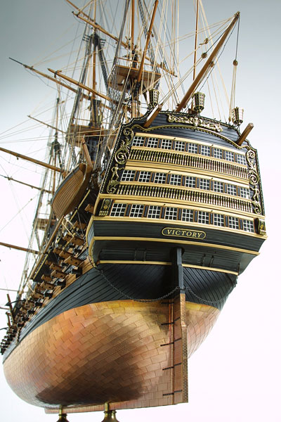

Je me suis inspiré des photos suivantes:
HMS Victory (Panart 1/75°) de Black-Crow 17_b10
HMS Victory (Panart 1/75°) de Black-Crow 23_b10
Et en final cela donne c'a sur le mien.
HMS Victory (Panart 1/75°) de Black-Crow Pa140010
Surtout ne te décourage pas c'est long et fastidieu mais quand tu arrive à la fin c'est du bonheur.
Voila c'est un peu des infos à la pelle mais n'hésite pas à me poser des questions, si je peux t'aider ce sera avec plaisir.
Bon courage pour la suite

Le bordé des oeuvres vives poncé
HMS Victory (Panart 1/75°) de Black-Crow 637115DSC01538
HMS Victory (Panart 1/75°) de Black-Crow 861337DSC01540
A plus pour la suite des aventures... Very Happy
