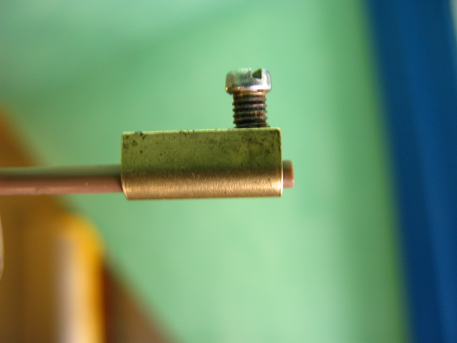

Pour faire des petites poulies,j'utilise les barrettes qui maintiennent les pieces dans les kits plastique de bateaux,elles sont couleur bois le plus souvent.
Celles ci ont 3mm de diamètre
Réalisation de petites poulies à partir de grappe plastique Bateau14
Après les avoir débarrassées des "picots",il faut les ovaliser légèrement.L'outil/calibre vient d'un domino.
Inserer la barrette dans l'outil,et la bloquer en laissant dépasser la tige de l'épaisseur de la flasque de la poulie +celle de la lame de scie bocfil,ici,08mm,la flasque+03 la lame =1,1mm.
Réalisation de petites poulies à partir de grappe plastique Bateau15
Un léger trait de scie pour la place du réa,et percement du passage du cordage,0,7mm.
Réalisation de petites poulies à partir de grappe plastique Bateau16
Avancer la tige de 1,1mm et détacher la poulie après avoir marqué la place de l'estrope sur la face libre et légèrement poncé la pièce
