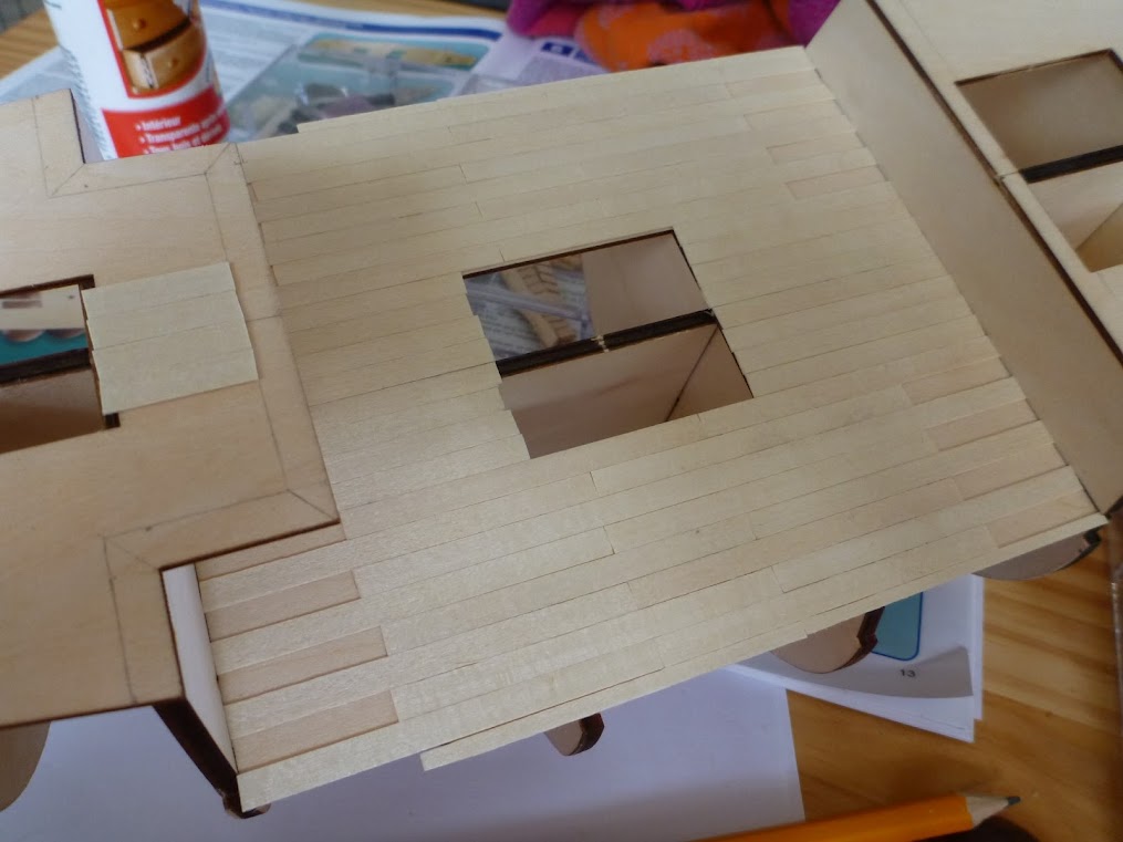

Bordage du pont
Le San Franscisco II de Artesania - 1/90  P1010167
Le San Franscisco II de Artesania - 1/90  P1010169
Le San Franscisco II de Artesania - 1/90  P1010177
Apres quelques problèmes de vernis "périmé" qu'il a fallu échanger, je fais les finitions de placage aujourd'hui... Oui je vais aller assez vite, normal, je n'ai presque que ça à faire de ma journée Wink

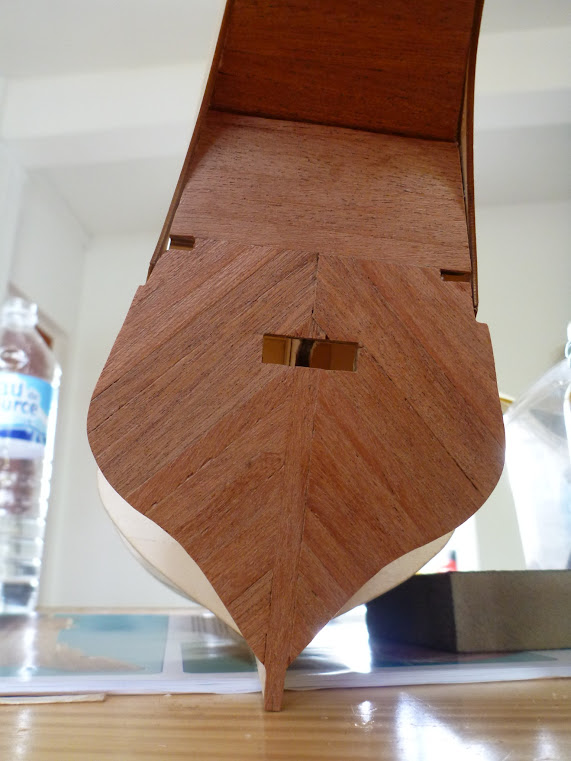

Quelques photos de mes avancées :
Tableau arrière
Le San Franscisco II de Artesania - 1/90  P1010181
Le San Franscisco II de Artesania - 1/90  P1010186
Collage des murailles : il a fallu faire quelques ajustements car les decoupes des couples pour les faire reposer n'etaient pas assez basses pour certaines, mais rien d'insurmontable pour peux qu'on prenne le temps d'y réfléchir.
Le San Franscisco II de Artesania - 1/90  P1010185
J'ai bien lu les conseils du post recapitulatif, donc j'ai percé des trous dans les couples même si je n'ai pas trop compris la raison Wink
Il a fallu encore ajuster les murailles pour les mettre au même niveau que le tableau arrière (mais pourquoi les planches prédécoupées ne sont jamais pile poil à la bonne taille ?? surement pour qu'on reste vigilants....)
Le San Franscisco II de Artesania - 1/90  P1010187
J'en viens maintenant à la partie délicate du bordage de la coque. J'ai bien envie de procéder selon la méthode des listeaux découpés en fonction de la hauteur des couples, comme conseillé sur plusieurs chantiers, mais est ce faisable sur une coque aussi ronde devant ?
D’après mes calculs, j'ai la place de poser 20 listeaux à poser sur le maître couple, qui vont s’effiler progressivement de 5 à 2.5 mm vers la proue.
Mais du coup, quel sera le rendu de face ? Je n'ai pas trouvé d'exemples photos pour me convaincre...
Je sais qu'il vaut mieux ne pas clouer pour les puristes, mais dans le cas de ce bateau, cela fait partie du décors également...
Quand au double bordage en bois noble, ça serai le plus joli effectivement, mais pas envisageable pour le moment (problèmes de livraison dans les DOM )

Bonjour ou bonsoir,
Chantier parfaitement bien conduit et bien maitrisé celà augure d'un superbe résultat. Le San Franscisco II de Artesania - 1/90  198030039

Bravo beau travail soigné!Voila une coque très bien partie
Pour les trous::
Ils sont là pour réguler l’hydrométrie dans la coque, même peint où verni ,le bois bouge.
Le navire une fois,fini va être exposé dans une pièce plus où moins humide donc, au fil du temps,le bois va travaillé d'où risque de décollage, fêlure voire cassure de quelques lattes
En ne perçant pas les couples ,nous avons des compartiments plus où moins étanches avec un taux d'humidité différent ,donc pour égaliser ce taux ,il faut faire des trous sunny

Merci pour l'explication des aérations des couples Wink

Apres 3 magasins, j'ai réussi à récupérer quelques trucs, au moins la marche en alu pour les virures et de l'alcool à bruler... Mais si je n'habite pas sur la Lune, c'est pas pour autant qu'il n'est pas EXTREMEMENT difficile de trouver certaines choses ici.
Quand aux commandes par internet.... la plupart du temps dans les CGV il y a le fameux livraison "France métropolitaine", ou alors avec frais de port + douane qui rebuteraient n'importe qui Sad
Mais il faut vivre dans les DOM pour comprendre ce problème, on ne s'en rend jamais compte avant No
L'appareil à effiler cheers
Le San Franscisco II de Artesania - 1/90  P1010192
Le début du bordage, qui se fera avec quelques clous car je n'ai pas réussi à faire autrement Embarassed
