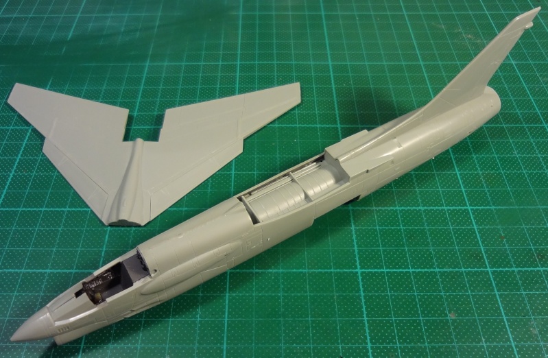

Après montage de quelques petits sous-ensembles, collage des demi-fuselages et des ailes.
Pour le fuselage, mef, car il y a un certain nombre de choses à caser dedans avant fermeture. Pit, entrée d'air/logement train avant, logement aérofrein, logement train pincipal, logement du mécanisme d'incidence de l'aile, et logement de la crosse d'appontage.
J'ai collé tout ces éléments les uns après les autres dans un demi-fuselage, en vérifiant à chaque fois que les deux moitiés fermaient toujours, et en laissant sécher le collage en place pour assurer un bon positionnement.
Pour faciliter la peinture, je travaillerais avec deux gros sous-ensemble, les ailes d'un côté et le fuselage de l'autre.
Voici le résultat de quatre bonnes heures de boulot.
[Academy 1/72] F-8E Crusader Crouze20
