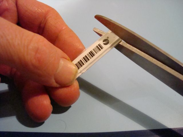

Dans mon florilege de truc presques inutiles voici donc la feuille de fer de 3/100 de millimetre
Récupération de feuillards métal de 0,03mm 21.70

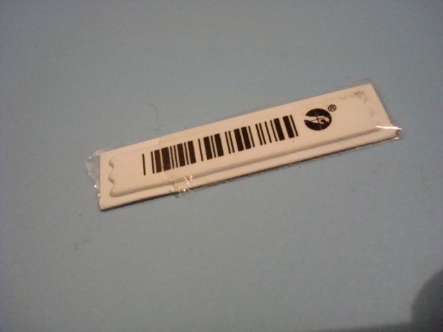

il vous faut recuperer un antivol sur un produit que vous avez achete
Récupération de feuillards métal de 0,03mm 21.73
ensuite vous decoupez la tete
Récupération de feuillards métal de 0,03mm 21.74

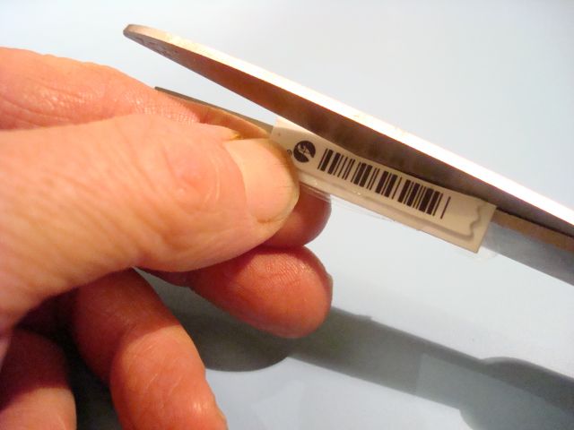

ensuite vous decoupez sur le cote
Récupération de feuillards métal de 0,03mm 21.75

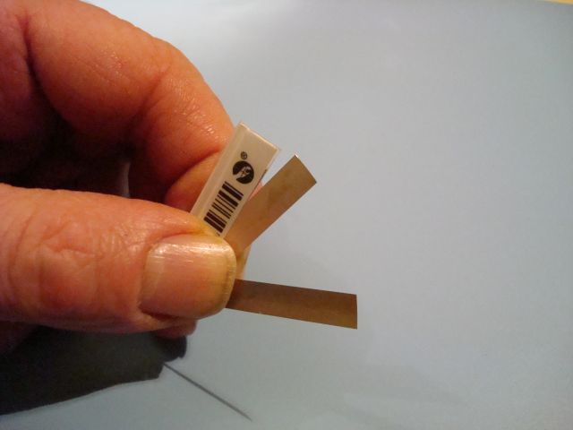

ensuite vous sortez les 2 feuilles de metal
Récupération de feuillards métal de 0,03mm 21.76

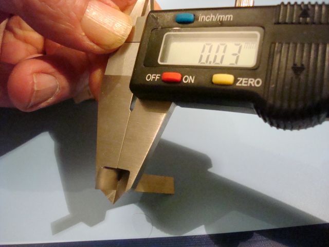

vous obtenez 2 feuilles de 3/100 de millimetre
