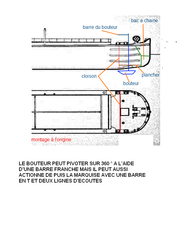

Le bouteur
La coque fait 38 m de long sur 3 m de haut soit 114 m2, le fond est plat, et le tirant d’eau à l’avant de moins de 5 cm aussi en cas de vent latéral il faut tenir le nez au-dessus du vent on avance en crabe, pas facile pour rentrer dans une écluse aussi on a recours à un gouvernail sur l’avant : le bouteur
Une fois en charge, il n’a plus d’utilité, soit il est démonté soit rentré dans la coque
[img]la Batellerie  - Page 8 Origin10[/img]
Un souvenir, le canal, au sortir de la forêt de Brumath (Alsace) débouche sur une plaine, et ce jour la ça soufflait tellement que même avec le bouteur, il a été impossible de franchir un pont étroit
