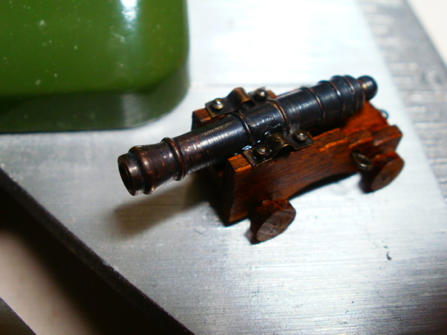

Kikou
Sympa le rendu des canons cheers
Ca ce trouve ou ce genre de produit ? scratch

Bonjour Yoda83,
Je l'ai commandé à la boutique du meuble peint à Troyes et je t'avoue que j'avais des apréhentions mais le résultat est concluant.

Bonsoir as ma comme produit pour oxyder merci de l' astuce. Amitiés

MessageSujet: Re: Le Victory de Panart au 1/78    Le Victory  de Panart au 1/78  - Page 4 EmptySam 28 Jan 2012, 10:30
pcd a écrit:
Bonjour Yoda83,
Merci
J'irai voi au a Mr machintruc merlincastoch si il y a pas geek

Bonjour Yoda83
J'ai pas trouvé dans ces prestigieuses enseignes c'est pour cela que je me suis rabattu sur le net

Le bordage se poursuit, et en parrallèle j'ai attaqué le brunissage de tout ce qui brille de trop. C'est long mais le résultat me convient.

Pour ce qui est de mon Victory, le premier bordé est terminé il n'y a plus qu'a poncer, mais je change un peu les plaisir en commencant les canons. Je met deux photos, dite moi ce que vous en pensez. Attention c'est pris en super macro c'est pas du gros canon.

Un complément pour bien voir la taille du bestiau. Heureusement que j'ai la loupe éclairante.
Le Victory  de Panart au 1/78  - Page 4 P2180012
Le Victory  de Panart au 1/78  - Page 4 P2180013
Le foret sur le dremel c'est du 0.8 mm c'est dire que faut pas abuser sur l'appéro.
