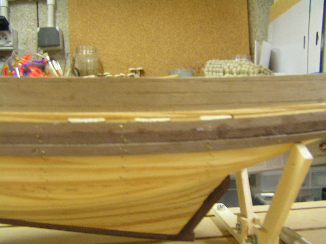

Ma question  va vous sembler bête .
Peux t on enduire une coque de bateau ( pâte a bois ou enduit gras)
c est pour boucher les jour entres les lates .
Esque on voix la différence  entre l enduits et le bois qui sera juste verni par la suite .
pour moi si on enduit on et obliger de la peindre !
D'où ma question

Le mieux serait de faire une pâte à bois avec un mélange de sciure et de colle blanche pour avoir la même teinte bois, à partir des mêmes lattes que ta maquette
Sinon la pâte à bois est correcte

Eh oui, je me suis fait "avoir" avec la pate à bois. Au vernissage, elle peut devenir d'une couleur différente.
J'ai mis une pate chêne foncé sur du sapelly ; une catastrophe...

Pour toute maquette en bois naturel, simplement verni, la règle est de ne pas avoir à "reboucher" les trous car les pates à bois, lorsqu'elles durcissent, sont hermétiques et n'absorbent pas les solvants des vernis, d'où les différences de teinte avec le bois naturel.
Il peut se produire la même chose avec le mélange sciure/colle à bois car la cvolle pourra empécher au vernis de pénétrer les fibres du bois.
Le mieux, lorsque vous monter une coque en bois naturel est d'ajuster tous vos bordés sur la longueur MAIS AUSSI sur les tranches afin que les jonctions soient parfaites ce qui évitera les "trous" au poncage.

Voila le résultat final sur un langoustier - Kit Constructo - Langoustier de CAMARET
Quel enduit de bouchage choisir pour une coque bois ? Pict2310
Je n'ai pas utilisé un gramme de pate à bois ou autre pour les manques mais 153 heures de travail ont été nécessaires. Il reste encore des irrégularités et des erreurs à améliorer.

Merci Zithoun,
C'est ce que je pensais aussi et tu viens d'en donner confirmation.
donc, ajustage millimétré et ponçage amoureux.
La clef pour réussir une jolie coque.
