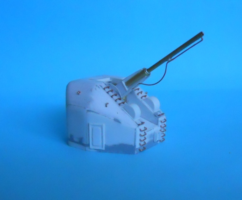

Petites nouvelles du chantier...
j'ai continué le travail sur la tourelle et puis...je l'ai arrêté pour repartir sur une nouvelle tourelle faite en styrène. ben ca va aussi, mais sans plus, la matière se travaille bien mais au collage, c'est pas génial mais c'est suffisant avec la cyano. un ancien camarade de travail a bien voulu tourner les tourillons mais...il est hors cote sur un coté par rapport au percage du canon, il manque 1 mm que j'ai compensé avec de la carte plastique.
quelques photos:
l'ancienne est la nouvelle...
la mise place des échelons d'un coté, en fil téléphone 02 mm; plus tard le deuxième hin!
voilà pour aujourd'hui
et en cadeau, entorse du pouce de la main gauche

Pour coller la carte plastque ,il vaut mieux utiliser soit de la colle plastique pour maquette type fluide ou extra fluide mais le mieux c est le Trichlo ,c est ce que j utilise pour tout mes collages de carte plastique pour mes scratchs ,collage instantané ,solidité à toute epreuve..Rien à voir avec la cyano....
Amitié Rémy

merci pour vos coms...pour le trichlor, on en trouve plus par chez moi, mais merci pour l'info mais j'ai essayé avec du diluant cellulosique, ca marche aussi mais sa sèche plus lentement... tiens !! j'ai mis 2 fois la même photo

un petit truc, selon l'échelle je fais divers échelons avec des agrafes ..........
Bon courage pour la suite
avatar
MessageSujet: Re: Escorteur d'escadre "La Galissonnière" plan MRB 1/100è (suite:l'hélico sur la plate forme)   Jeu 12 Jan 2012, 09:51
legrand a écrit:
Bonjour pat
Beau résultat
bonjour legrand, j'y ai pensé mais je n'en n'ai pas trouvé, il fallait du 4mm...

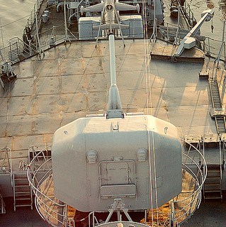

yesss! j'ai trouvé sur le site du Maillé Bréze la photo idéale. je pensais avoir tout vu...
elle va bien servir
avatar
MessageSujet: Re: Escorteur d'escadre "La Galissonnière" plan MRB 1/100è (suite:l'hélico sur la plate forme)   Ven 13 Jan 2012, 17:57
Tu vas pouvoir modifier ta tourelle en conséquence, belle photo<a href="http://www.sweetim.com/s.asp?im=gen&lpver=3&ref=11" target="_blank"><img src="http://content.sweetim.com/sim/cpie/emoticons/000203FC.gif" border="0" title="Click to get more." ></a>

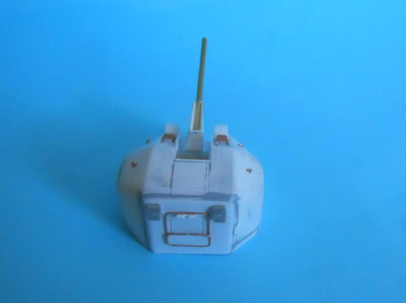

tourelle presque terminée, il reste à mettre les rails en haut et en bas de chacune des deux portes coulissantes, les poignées d'ouverture des portes, deux poignées d'ouverture/fermeture de la trappe d'accés à la culasse que j'ai gravé dans le plastique, et peut-être refaire la plate forme à l'arrière que je trouve trop grande, à vos avis, vous pouvez me dire ce que vous pensez, je ne me sentirai pas offensé ni d'une manière ni d'une autre alors lâchez vous...
c'est pas croyable, en regardant les photos, j'ai l'impression que tout est de travers, est pourtant, à l'equerre tout est bon... Sad
avatar
MessageSujet: Re: Escorteur d'escadre "La Galissonnière" plan MRB 1/100è (suite:l'hélico sur la plate forme)   Sam 14 Jan 2012, 14:23
En regardant ta photo, elle est un choulla plus grande mais c'est vraiment chercher la petite bête vu la qualité de ta tourelle ce n'est pas ça que l'on va regarder le plus mais plutôt l'avant car c'est vraiment réaliste<a href="http://www.sweetim.com/s.asp?im=gen&lpver=3&ref=11" target="_blank"><img src="http://content.sweetim.com/sim/cpie/emoticons/000203FB.gif" border="0" title="Click to get more." ></a>
avatar
MessageSujet: Re: Escorteur d'escadre "La Galissonnière" plan MRB 1/100è (suite:l'hélico sur la plate forme)   Sam 14 Jan 2012, 16:03
très jolie ta tourelle pat cheers et ne t'inquiète par pour le resentie de traviol,ça me le fait aussi avec les photos ,mais en vraie c'est droit
bon courage pour la suite

moi ça me fait pareil avec mes scratch ,je pense que c est dus au diverses couleurs , mastic laiton carte plastique . . . Cela trompe l oeil je pense mais pas les outils . En tout cas joli travail .

Travail minutieux, net et précis, belle tourelle!
Du même avis que les copains...
Je pense que c'est un effet d'optique quand tu dis que tu as l'impression que rien n'est droit, çà me le fait également sur certaines photos de l' Aviso.
Bonne continuation pour ton chantier.
