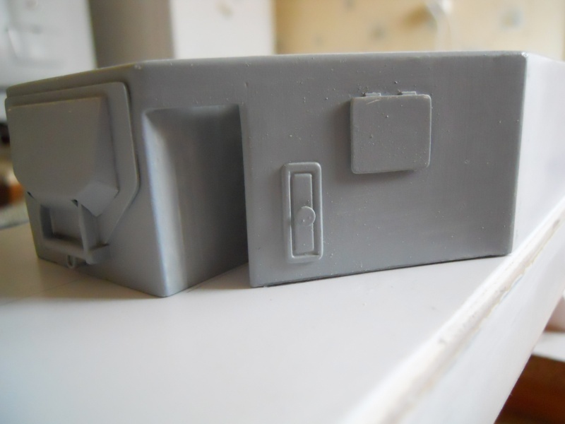

| Sujet: Re: Escorteur d'escadre La Galissonnière [plan MRB 1/100°] de pat 24/06/13, 12:13 pm | |
| bonjour, quelques petites avancées, depuis le temps... tournage à la mini-perceuse des cônes sur l'arbre les deux chaumards à rouleaux posés sur le brise- lames je ne me suis pas donner le mal de travailler les rouleaux, c'est un morceau de fil téléphone coller sur de la carte plastique de 0.25 mm. tout de suite, une hélice...
| | | pat Aspirant
| Sujet: Re: Escorteur d'escadre La Galissonnière [plan MRB 1/100°] de pat 24/06/13, 12:45 pm | |
| mince, j'ai mis deux fois la même image mais avec la nouvelle version de forumactif, je n'ai point trouver comment la supprimer !! bon ça fait rien, ça ne m'empêchera pas de dormir... alors cette hélice!! je trouve qu'elle fait un peu "vieille hélice" des années...début du 20ème siècle hein! vous en pensez quoi ? je pense que les pales sont trop larges à la base et pas assez arrondies sur le bord d'attaque et le bord de fuite. sur la dernière image, j'ai tracer au crayon ce que j'aurais peut-être dû faire. pour obtenir la forme, je me suis débrouillé avec ce que j'avais trouvé sur internet, sans avoir envie de faire tout un montage abracadabrantesque avec pinces à linge, et tout, et tout. j'avais des étiquettes métallique trés fine en acier doux. j'ai découpé la forme dans l'étiquette, décapée par ponçage, cintrée puis collage de carte plastique de 0.25 mm dessus et desous. pour épaissir le bord de fuite, j'ai coller une épaisseur de CP de 05 mm puis recouvert encore une fois de CP de 0.25 mm. finition au papier de verre. l'étiquette, j'espère que mon ex-patron ne vient pas sur le forum... voilà, c'est tout pour le moment... | |
